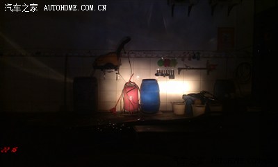

1:原车的卤素灯泡的灯光,远光灯的。

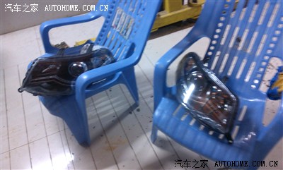

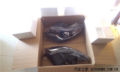

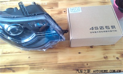

2、一大箱子,到底是什么呢?
3、还是专供的

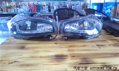

4、打开箱子眼前一亮,好漂亮的大灯总成。真心喜欢。。。
5、长长的LED泪眼灯条,大大的透镜眼睛。

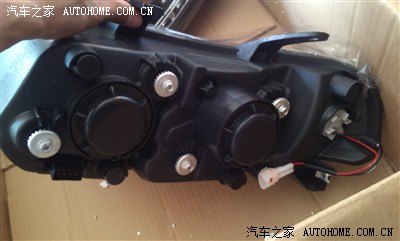

6、背面,崭新崭新的。。。

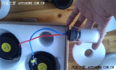

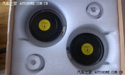

7、氙气灯也一起到货,这下东西齐备就等开工了。
8、安装远光灯。。。

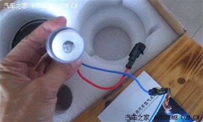

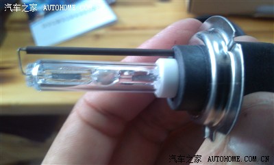

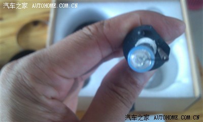

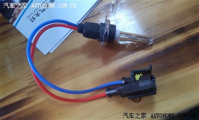

9、氙气一体灯,雪莱特的灯泡。

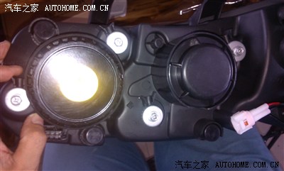

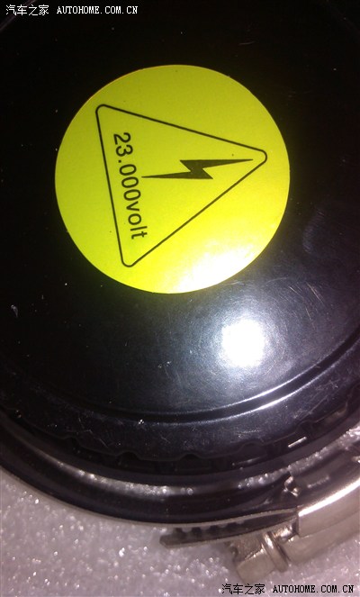

10、近照
12、看图不说话了。

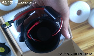

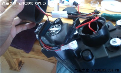

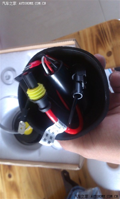

13、里面的电线,阻燃的很粗。
14、灯泡闪亮登场
15、灯头有点蓝

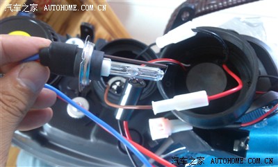

16、中间那个气泡就是氙气

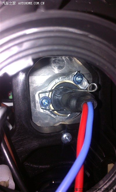

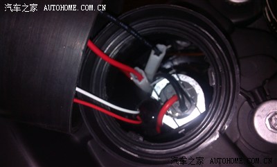

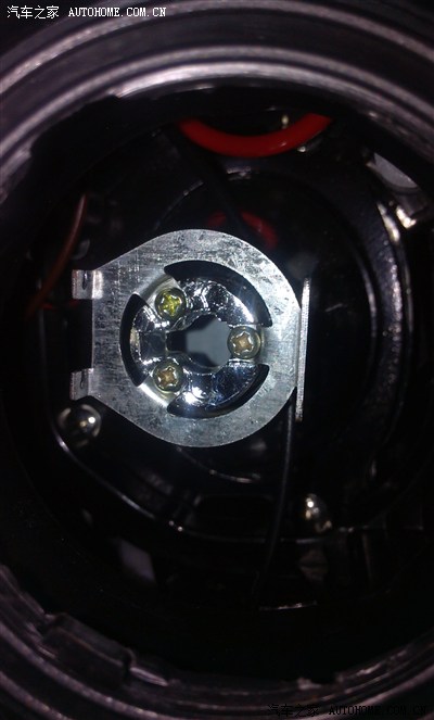

17、打开远光灯座后盖。

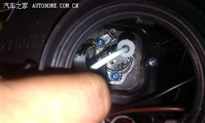

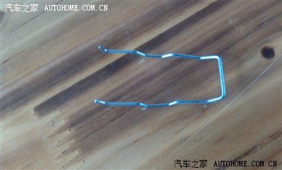

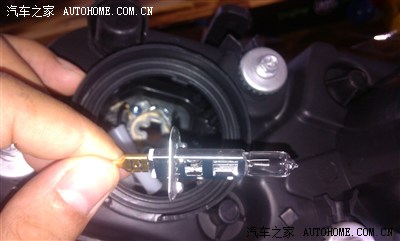

18、取下里面的卡簧才能拿出灯泡。
19、卡簧看见没,很容易取下来的
20、卤素灯泡取下来了
21、线路连接

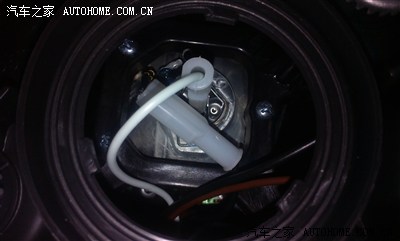

22、氙气灯泡装好后把卡簧卡上就行。

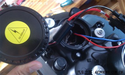

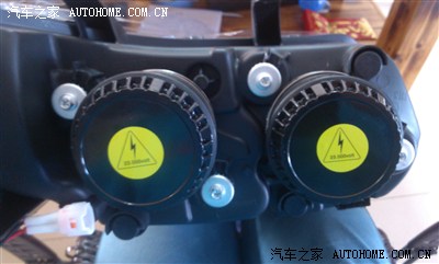

23、安装后盖安定器。
24、接好了以后的对插插口
25、把线收到里面。

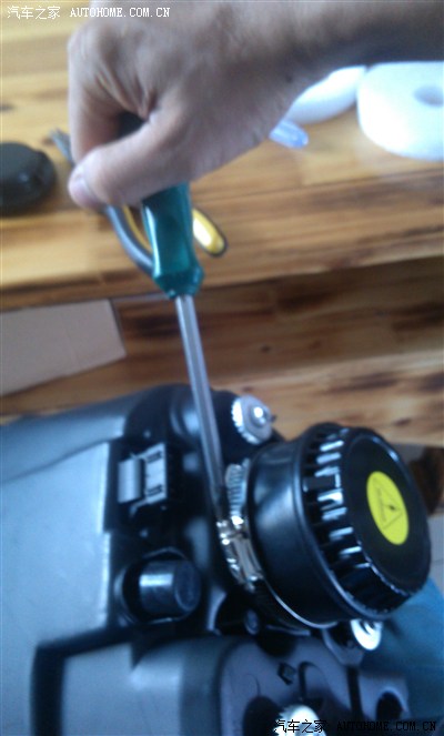

26、盖上安定器后盖,准备箍紧。
26、上紧箍子。
27、远光灯安装好了以后是这样的背面。
28、把另一个卡簧拆下来给大家看清楚。
29、卡簧的底座。

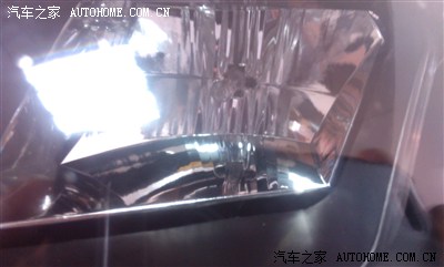

35、犀利的氙气灯泡
36、灯炮近照。

48、看见里面的灯泡了吗?不要看亮点。

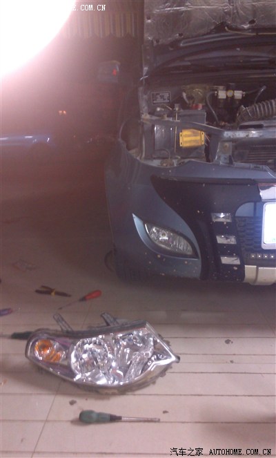

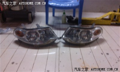

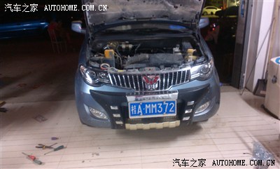

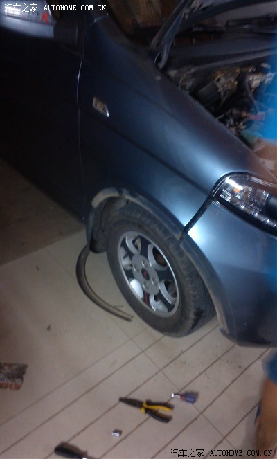

49、原车的一对大灯总成,没拆之前拍照留念一下。
50、再来一张。
51、待装的新总成。

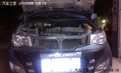

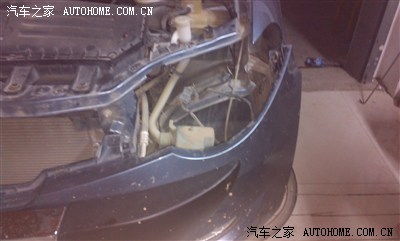

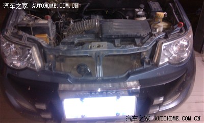

52、拆了左边的原车总成,空荡荡的。感觉很空虚的样子。。。

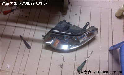

53、拆下来的原车总成。
54、左边的改装总成插线测试一下,亮了就装上去。

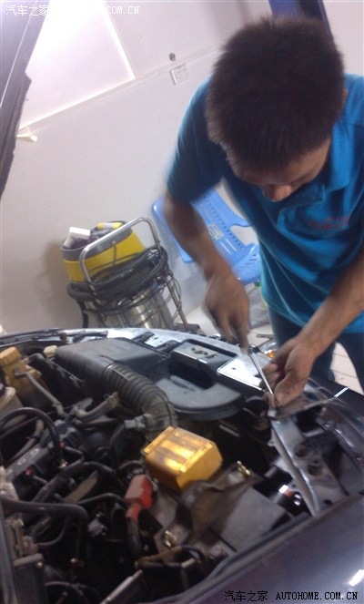

56、拧螺丝上紧大灯哈哈。
57、在驾驶室看到的效果更加明显,左边是氙气灯右边是原车灯。差别有多大自己评论。

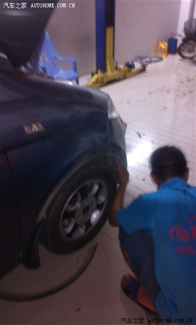

58、继续动手拆右边的。
59、我拆。。。
60、慢慢拆。。。
61、拆大灯。。。这动作很优美,就是手机拍照不给力。。。

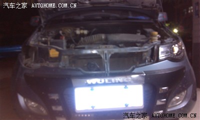

62、空荡荡的右边大灯位置。

65、右边试灯成功。开始安装。。。

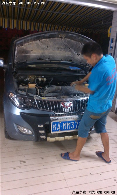

66、大灯安装好了把保险杠复位。
67、快装好了。
68、把它卡回去就行了。
69、上螺丝。。。
70、安装中网。。。
71、很仔细的安装着。
72、装了两个小时真的很累了。。。

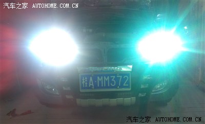

73、安装好了以后。灯光测试的效果杠杠的,心满意足了。这灯光谁受得了?
74、一地的工具,大灯安装好了。真心喜欢。。。

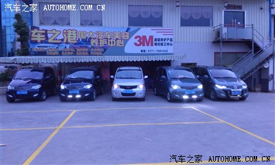

76、为了答谢车友们出席车之港的开业,晚上准备的鱼生晚餐,小小意思不成敬意。
77、参加聚会的总共有6个车,阿富不吃饭就回去了。兄弟来了我招呼不周。大家见谅呀。
78、集结在一起,这才是在一起的幸福呢。
79、犀利的五菱宏光,犀利的五菱宏光南宁车主营的车友们。
80、车队侧面。
81、各位车主隆重登场:
左一840雷哥   左二群管理-948  中间贵港的-6858  右二车友-21489  右一潦哥
82、换个位置换个POSS再来一张。
    小聚到此结束,我仅代表车之港感谢远道而来的各位车友们,也衷心感谢给我发来祝福信息的车友们。祝愿你们步步高升、生意兴隆、事事如意、心想事成。
