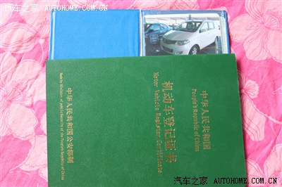

流程⑤:就是等着拿登记证书和行驶证本子;拿到以后凭交的60元发票,到环保处领取环保证书和机动车检验合格证标志
这些都拿到了就可 等着快递给你寄车牌号码过来了

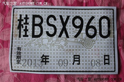

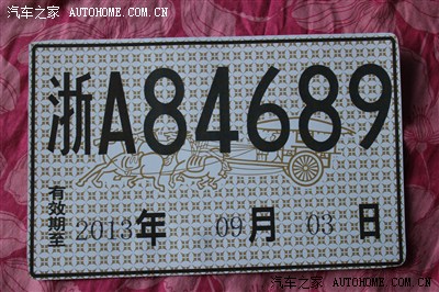

拜拜了,柳州的临时牌照!哥已经有杭州的临时牌咯
杭州的临牌
