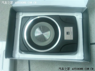

看到有宏友加装了低音炮! 心里痒痒的,  偷偷摸摸某宝购入MBQ低音炮。  下面给大家看下, 我自己手动安装的成果!请指点!!
下面是我自己手工的 由于自己一个人施工 少了很多图片 在此感谢某宝 音乐带你回家 老板 全程有问必答!!直到安装结束!不废话看图

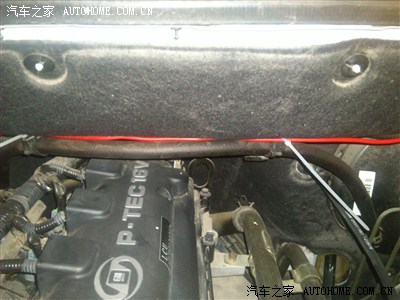

然后引线至发动机机舱盖开关的那个小洞洞(不知道应该叫什么)
然后  穿过去  有点难建议从外面把它拔出来 再穿

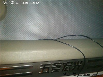

然后在方向盘下穿过至副驾驶手套箱处(忘了照相了)看图吧!
穿出等待连接主机!

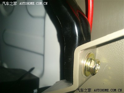

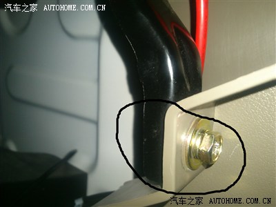

黑色双股的是地线链接搭铁我选择的是手套箱出的螺丝如图
没什么好说的如图
穿出在哪个螺丝里面拧死就OK了

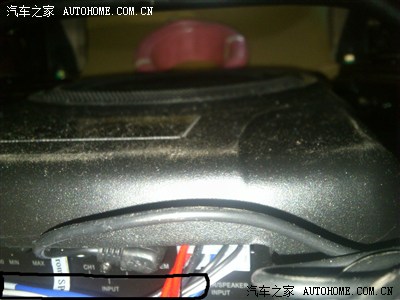

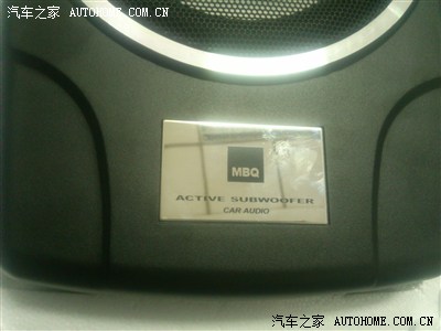

把红色的电源线接在低音炮主机红色的插口上!接上线控插上插口
如上图蓝色的是控制线可以选择接在DVD后面的低音炮控制开关上或者接保险盒钥匙开关!(我的线接在了保险盒钥匙开关上!走的线和红色的电源线一样只是安装在保险盒上)有点乱了

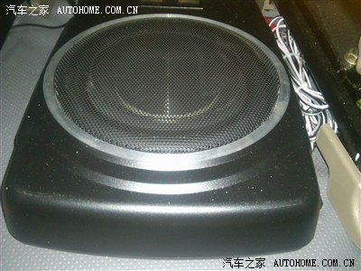

低音炮放在了副驾驶的座椅下面!

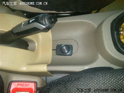

接线控
完成没有改装原车喇叭!
