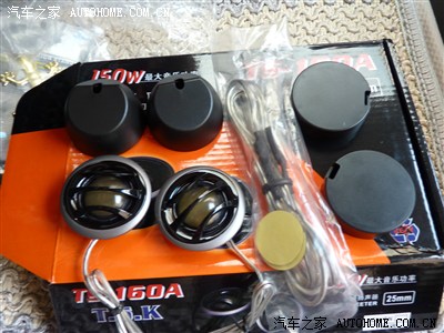

于是在某宝上花38元淘得高音头,在一个炎热的下午开始动手:

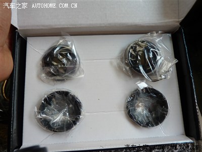

这是某宝淘的高音头,和其他车友一样,不过我说我要上作业,他就给我一小礼物金色壁虎,不错,赞一下。
打开外包装,原形(壁)露:
内部结构,很工整:
所有内容物,自带电容。

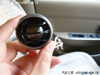

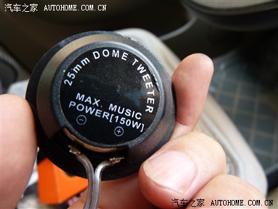

高音头特写,正面,做工还可以吧
背面:

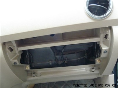

开始拆了,先去掉副驾驶的储物箱,这个简单,打开往上提就出来了,
从副驾驶伸进去,用力一顶,安全气囊外壳就拆掉了

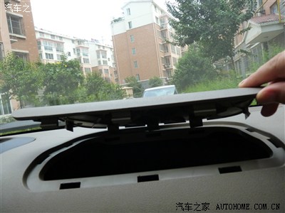

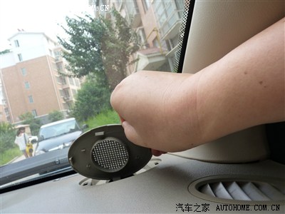

再从上面位置从里轻轻的一顶,右侧的高音头盖就取出来了,左侧的手伸不进去,最好找一个棍子轻轻的从底下顶一下,或者用平头螺丝刀垫上抹布,从边翘起。

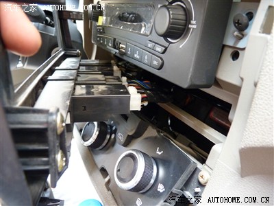

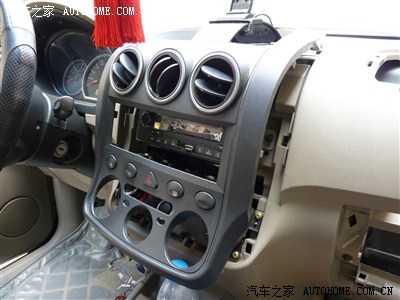

从来没有拆过这个大块头,想着很复杂,在动手的时候心里还忐忑着呢,还是从副驾驶气囊空隙用手顶一下中控台的一个头,左手配合,一点点的把底部翘起,等底部都起来的时候,双手抓住底部两端,缓缓用力平行往下方拉,整个中控外壳就下来了。
注意后面的连接线,不能拉得太远,一个人作业,又是拆,又是拍照的,累呀!
这是电子时钟的连接线,用点力,好像第一次拆,很紧的。

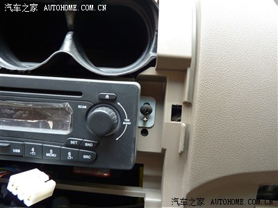

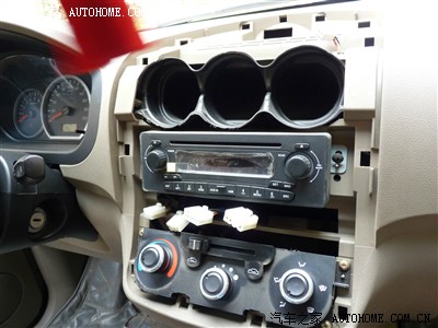

再拆掉罩子下面的四个连接开关。

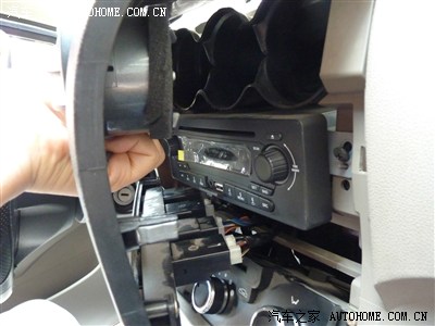

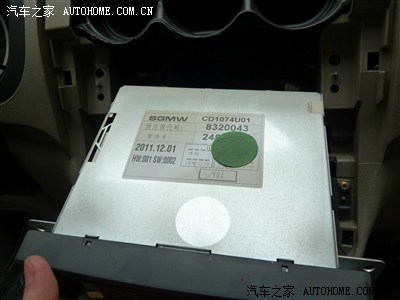

cd主机露出来了
两边各有一个螺丝用螺丝刀取下。
ok,看看多脏呀

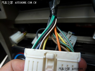

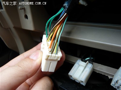

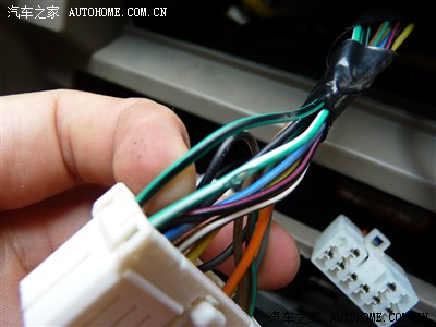

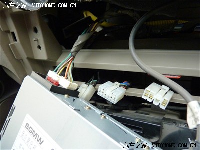

这是主机后面的各种线路插头总成。

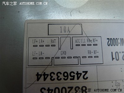

这是cd上面的线路图重点看LF+LF-,和RF+RF-分别是左右前门喇叭连接线,这个要注意不能搞错了。
找出对应的线
这是网友的记录,可能是南方人吧,把绿色叫青色,半天还没有搞清楚,呵呵,莱鸟嘛,可以理解。

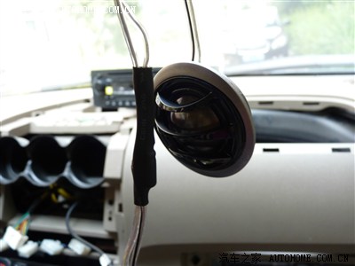

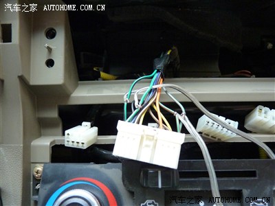

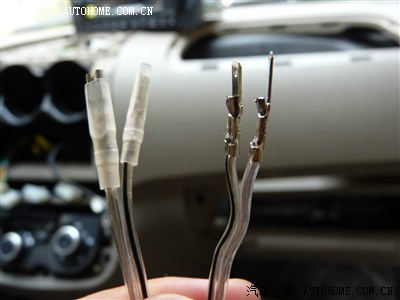

这是高音头的两节连接线,注意正负极,正极是全白线,带电容,负极是黑白线,不带电容,开始连接的时候不要插的太紧,后面要做调整。
这自带的电容
开始在找好的线头开线破处。心疼呀,
先连接上,不要着急用电工胶带粘,主要是检查正负极,,另外要试一下高音头好坏。

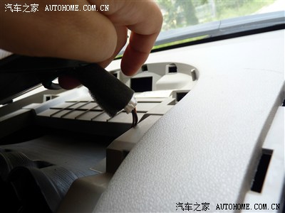

试好高音头没有问题后,就开始布线,右边的好装,左边我用的是一根细铁丝从主机伸到左侧高音头处,然后拉回来重新连接线头,用电工胶带一定要缠紧。
在安装的过程中,我遇到的最大问题是高音头和盖板的连接问题,网友用的是热熔胶,我没有,开始用哥俩好,才发现高音头的材质和盖板的材质 不一样,根本不行,后来在朋友的帮忙下,用的是塑胶焊接,还是不行,我都郁闷的不行了
,眼看就差最后一步了,咋整呀。
这个是折腾我时间最长的,最后实在没办法,我用了德国汉高百得万能胶,没想到问题解决了,粘好后,放置一晚上,最后用胶带再粘了一圈。目前很稳定。

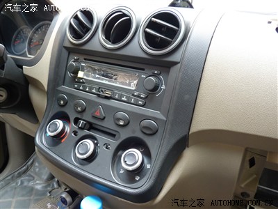

随后按照后拆顺序一步步的安装好,试音,很饱满,特别是高音部分,很清晰。一切OK。
