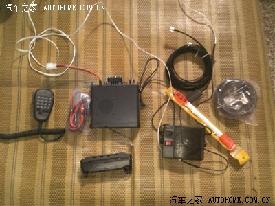

购买回来的东西,购买了2套天线,长的回来又点歪,让别人拿给我给校正了,
主机和显示屏、电源线,我的车长,安装用的是分离安装,电源线不够啊~

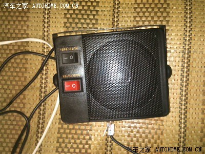

前置音箱,看到白色的线没,那个是接了喇叭了,原来配的喇叭线也是不够长啊~

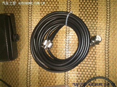

天线馈线

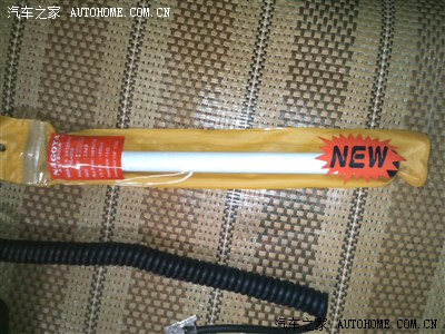

22CM的天线
面板延和手咪的延长线
边夹,拿在手里有一定的分量的

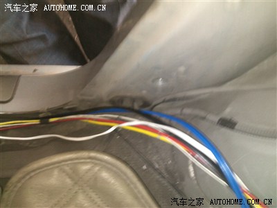

走线
还是走线,隐隐约约是否看到有音频线?

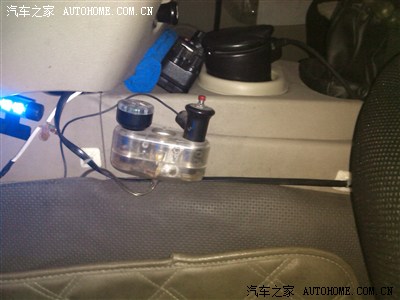

线走到中排,电源线从这里分支,作用是用于给后面加装的低音炮供电

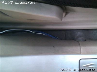

这台的面板延长线、电源线、喇叭线,和其中的一条细白线从这个洞穿过去,和原车线捆绑在一起,剩下分支出来的电源线和音频线,和剩余一根细白线走脚垫下面

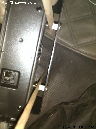

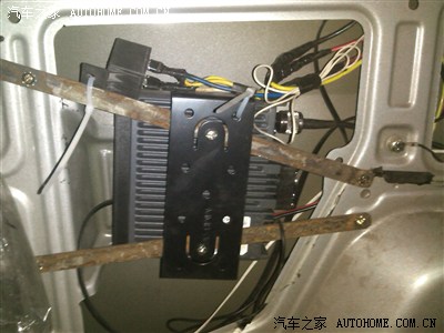

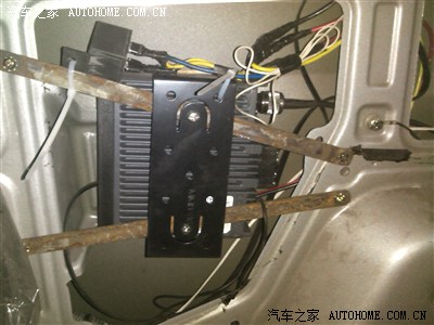

固定主机,用细钢板固定,可发现主机顶到里面的铁皮了,没有办法只好想办法处理,把细钢板和支架直接垫高,主机刚好放下,
在主机前面加个继电器,用那根细白线控制,细白线前面接ACC 这样拔掉钥匙车台也跟着关掉,不会出现人走 车台还开着的情况,
固定主机
还是在固定主机检查接线盒固定线路,免的出现行驶当中出现异响,要是没有固定好出现异响,拆起来可是真的很坑爹,安装完毕然后恢复,结果安装完了忘记照相了,不好意思啊~

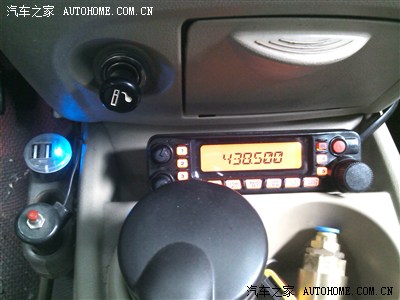

后面的已经安装完毕,检查没有问题后,直接通电试试,发现面板放在这里很合适,

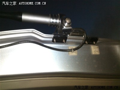

车台天线,馈线在当天安装的时候没有固定,只有一个人施工,耗时4个多小时,

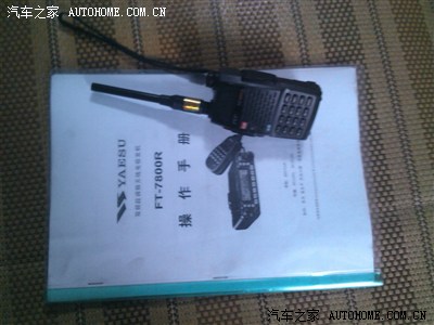

上下我的手台和我打印的中文说明书
面板最终用毛巾固定,下面那个黑颜色 扁的线是手咪的延长线和延长线的固定方式

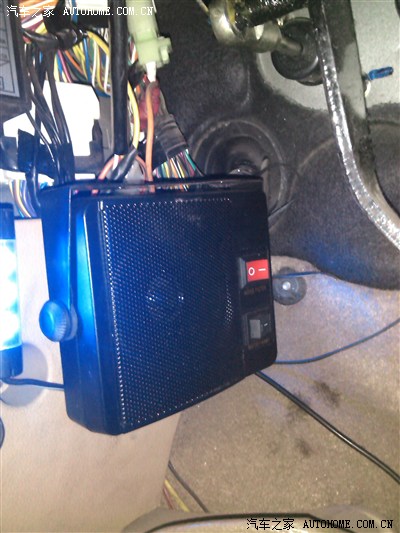

前面的喇叭固定在离合器左上方,用双面胶固定

天线馈线的固定
馈线的固定
