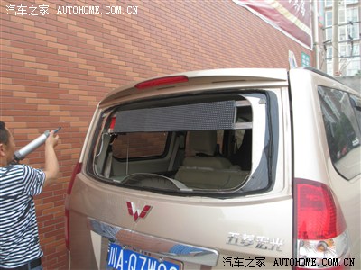

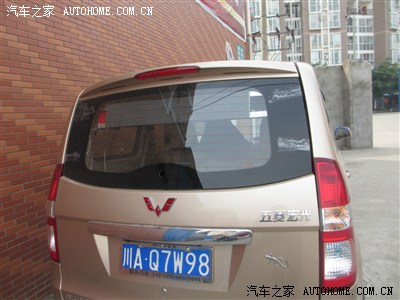

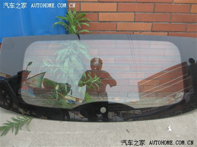

玻璃开孔,本人自认为开过的玻璃不在少数,结果 悲催了。。。。。顺便提醒一下,这个是钢化玻璃不想一般玻璃那么好开,最好找专业人士不然就像我一样了,5555!
果断发回一块带孔的玻璃
安装中

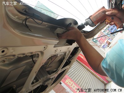

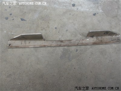

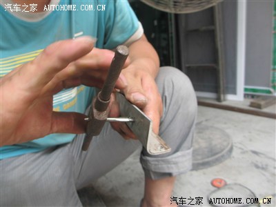

开始研究安装电机,开始考虑在后门上焊固定螺丝或者钻孔攻丝,但怕再次伤到玻璃而放弃,最后决定用角铁,这里要感谢做防护栏的甘哥!

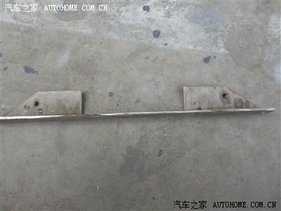

之前剩下的不锈钢角

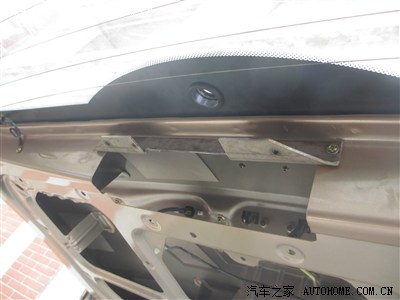

开始动手安装
安装孔
固定电机的螺丝孔,甘哥正在攻丝
装上后的效果

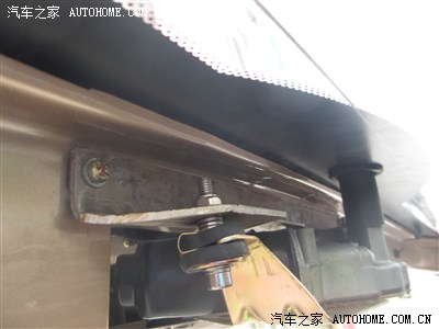

电机装上后发现角铁位置有点高,导致电机伸出玻璃的长度不够,这是改造后的样子
解释一下:切掉一块是为了让电机向上走,让伸出玻璃的长度可调,也可以把没切的那边切短一点,我这里是25mm,如果在开始制作时把它切成20mm宽度的话后面这一块就不用切了,我这块角铁长度有限,再切的话不太好固定所以就切了一个口子。两个斜角是为了不碍事,挡板装上去后不会顶。

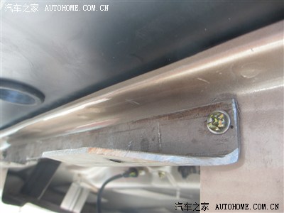

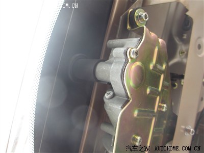

装上的效果,这里称赞一下甘哥的技术,真的不错。
呵呵,没做防锈处理,是因为是不锈钢的,所以也就不用考虑防锈问题!
电机安装后的效果
高度可调

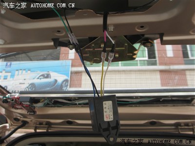

间歇刮水继电器改造,买的是五菱之光的继电器
改线让其实现内部自动跳转,并将负极控制改为正极控制,加了一个继电器来实现
测试ok
固定

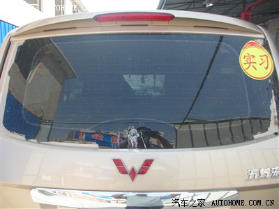

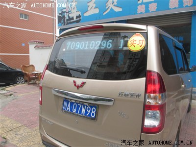

上挡板,完美无痕迹
2013新规,“实习期内必须悬挂统一样式的实习标志”我是个老实人
完美收工!!!
车牌号不就是让人看的嘛,所以不再遮遮掩掩了
你也许会问:怎么没水?因为主要是雨天用,暂不考虑喷水管,目的就是去水!

补充一下:继电器是并到后窗蒸发器上的开蒸发器同时开雨刮,只设计有间歇档没有设计连续档如果要的话就要从前面排两根线再装一个控制开关。我觉得没什么必要所以也就偷懒了!
