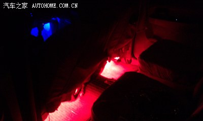

↑    氛围灯。。。没有拍摄具体安装过程。刚哥撅着腚给我装了一下午。这里非常感谢刚哥。线布的非常OK。没有线在外面。后排的线从档位里走的。最后线接在保险上了。前面有个小开关控制。
↑   全车效果
↑   全车效果
↑   前排效果

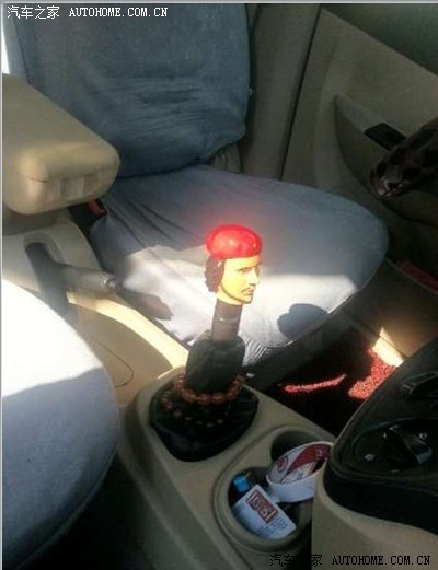

↑   前排开LED效果。。。重点是挡把。。。。。大家猜猜是谁的头像呢?呵呵(最后公布正面图片)

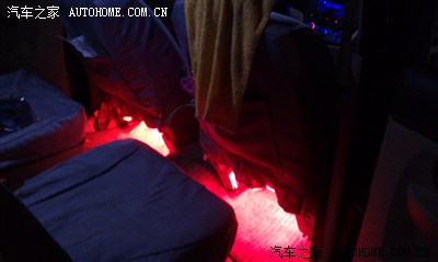

↑   后排效果。。。

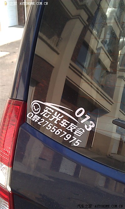

↑  贴纸效果。。。各位不要喷我,个人审美观点不同。“举世皆浊我独清,众人皆醉我独醒,是以见放”(小拽一下)
我属于80后,所以选择了具有代表性的人物的贴纸。。。阿童木、火影忍者。年龄大的都不懂(比如刚哥。。。等等)

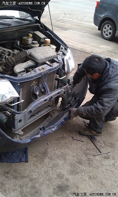

↑    刚哥正在全神贯注的给我卸前中网

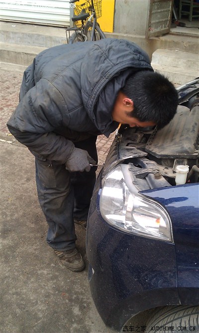

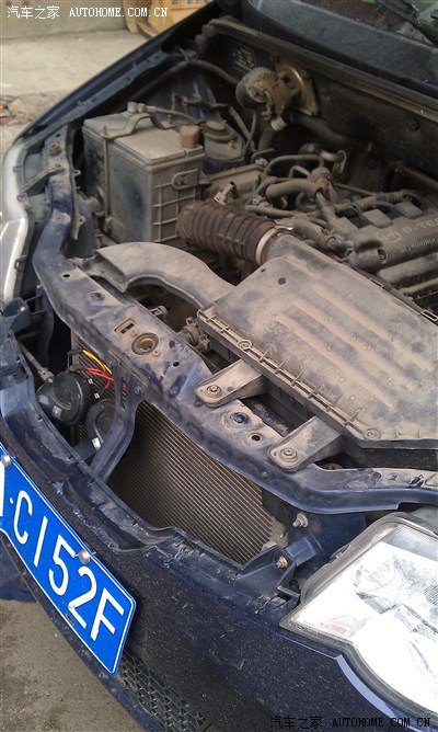

↑    中网成功拆除(共四个爪子,刚哥拆断了三个)应用刚哥的原话“这都不是事”咱有胶枪。

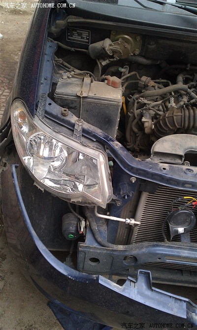

↑    拆除前保险杠。友情提示:各位车友,如果你在4S店没有熟人,不要自己拆,因为挡泥板那地方有4个扣子,是一次性的。拆下来就废了。只能用新的。(刚哥有备货。但就3个。悲催了。

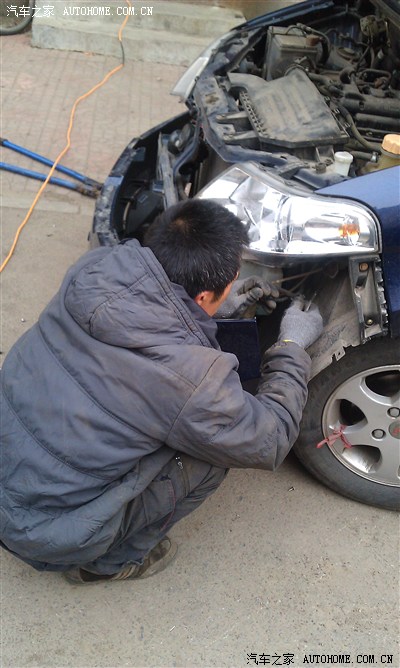

↑    刚哥正在撅腚给我拆最后一个螺丝。。。哈哈

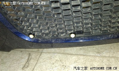

↑    成功安装上。。。在买这个灯的时候,老板告诉灯屁股后面一定要拿胶枪给打死,虽然说这个灯是防水的,但他对中国人的自身素质还有有质疑的。。。哈哈。

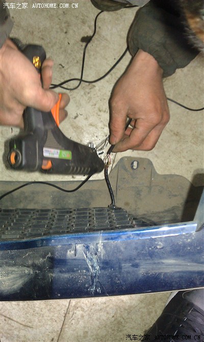

↑    刚哥干活多认真。为了防止线的连接处有松动,拿胶枪给打死了。上面再套一层热缩管。(勤劳的双手)
↑    大功告成。。。线接的不错
↑    接线。。。安装。。。行车灯线走的是雾灯的。。。只有开雾灯的时候才能亮。低调!!!
