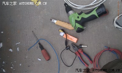

工具多啊,我自己做电工的,呵呵

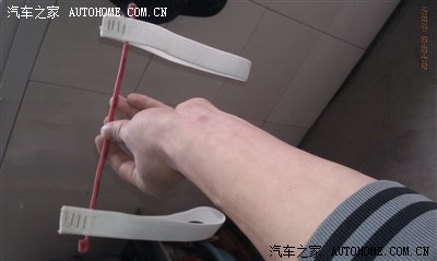

这个是小发明了,纸巾盒固定装置,不打字了,看图,手酸了
6平方硬电线,加松紧带
注意长度
不松不紧,刚刚好
最喜欢热熔胶
钉子加固
组装
还是得用针线固定一下,手拙啊
哈哈,大功告成了
看到中间可调的缝隙了吗,(*^__^*) 嘻嘻……

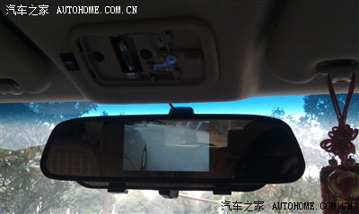

拆了阅读灯,侧视开关是个问题!!、、
想想,不破坏中控了,直接顶棚开刀,划记号,呵呵
我挖,我挖,顶棚好容易挖,夹板刀,4刀OK
侧视开关电源来自阅读灯
小开关安好了,不注意,看不到哦,满意
两路视频,倒档优先,自动切换,呵呵,显示器电源取自小时钟,好像还有图片没上,再发个贴吧,看看能不能加精!
