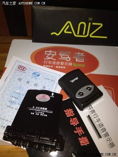

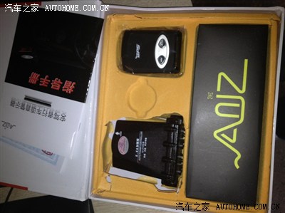

打开盒子;
有点情况;盒子中间应该有个磁铁的啊,和发货的店家联系了,说航空不能带这东西的,反正我不打算用的,

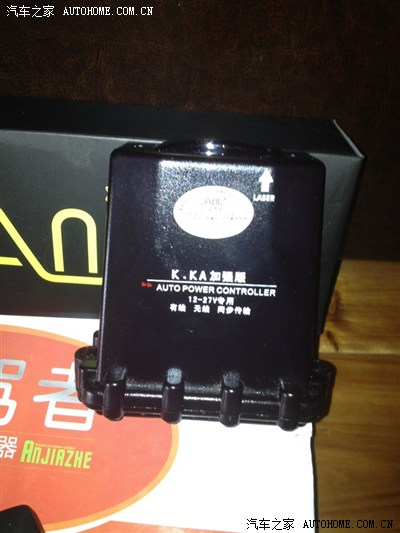

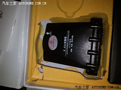

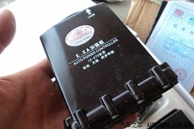

不会吧,这包装的,破了啊,内盒看来是运输途中被挤压坏的,探头拿出来看看;
看看外观,应该没事,来张全图
那些线啊,在那黑的长盒里就不上了吧,都差不多的;

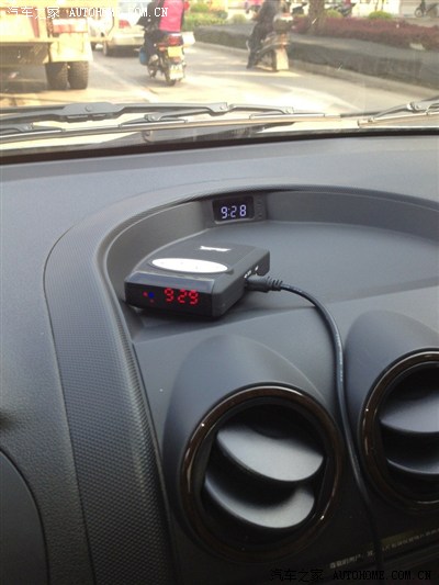

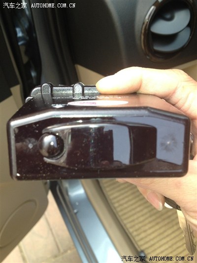

        安装开始吧;室内机

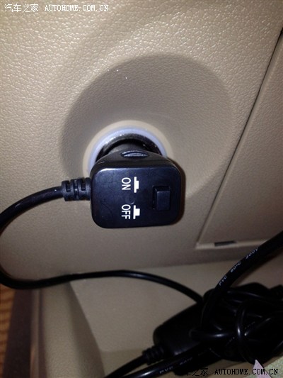

这个直插啊,不错,有个开关的,不用时直接摁关了,开也一样,不用老插啊,懒得布线了,直接放中控台上了

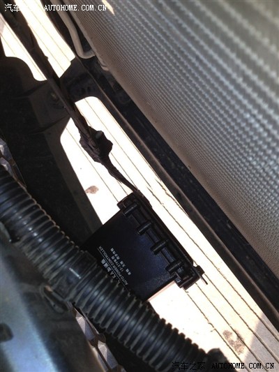

这位置马马虎虎了,路上补拍的,额,我的时间不准啊;外机装好后,内机和外机自动连接的,现在安装外机了;

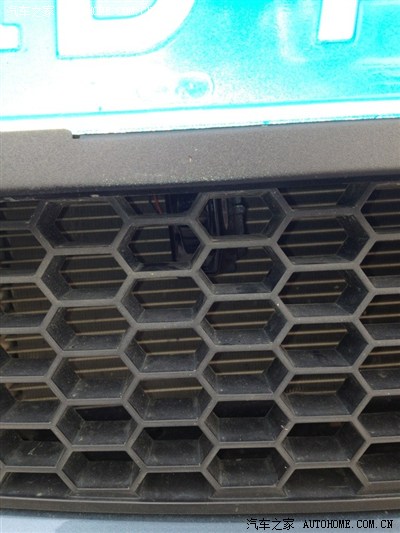

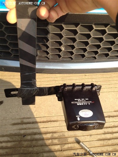

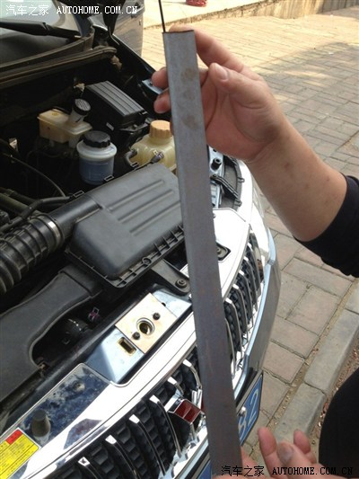

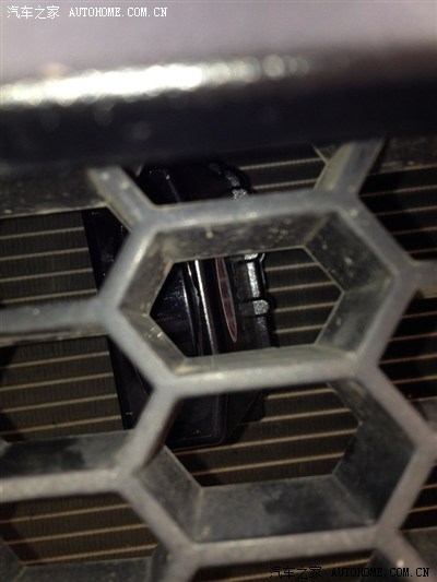

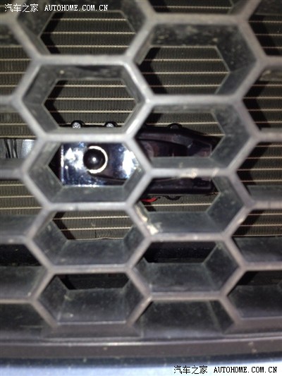

呵呵,自己准备的太长了,配的铁片22厘米是装配探头的,看看不加铁片的效果;
露一半啊,肯定不行的,这是第一次的是在这里

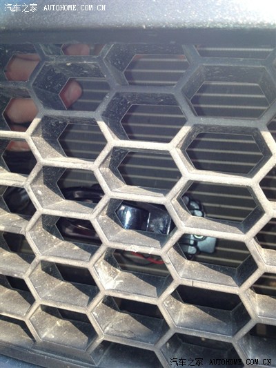

又找了个位置;

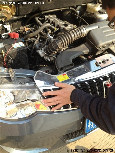

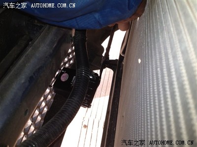

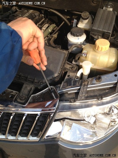

更不行了直接屁股顶水箱,没办法了,看了辉哥的帖受到了启发,所以找了上面那块铁片,在建材店买的边角料,3块钱,,后来让老板切成30厘米长,铁片本身30毫米宽,要这么宽是为了可以在用螺丝连接配的铁片上可以拧2颗螺丝,这样牢固些,拆中网就不上图了,看了各位大侠拆装车的过程,这太容易了的,;待装品;

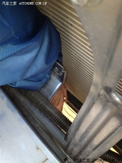

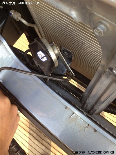

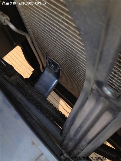

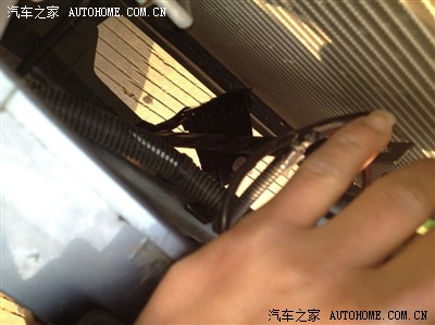

装探头的支点,受辉哥和ovan哥的启发,
拆下喇叭,找个长点的螺丝,好把喇叭和支点以及加装的铁片一起紧固
开始装
下面这张图发反顺序了

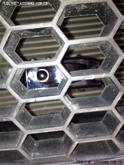

在调整中

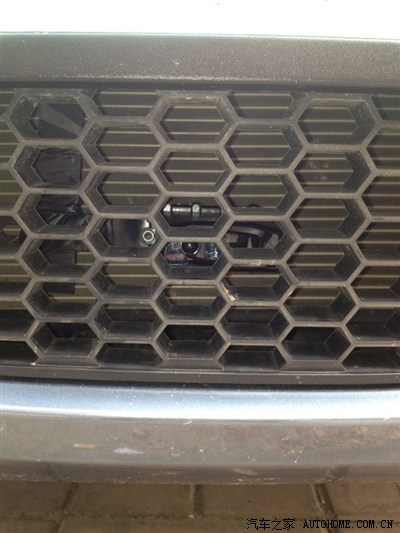

差不多了

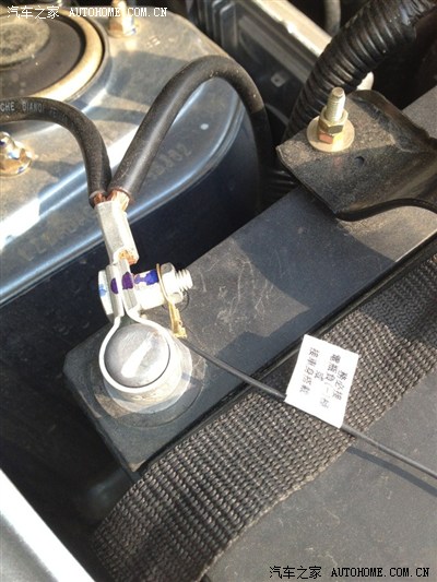

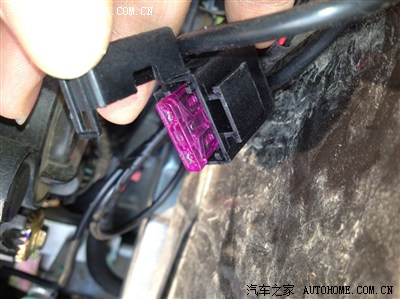

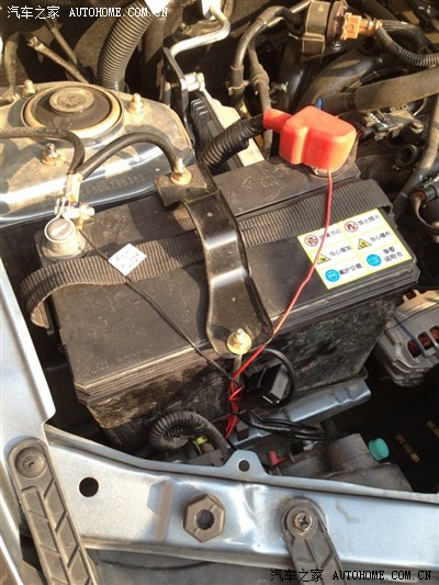

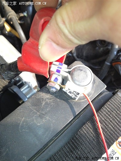

可以了这样,抽支烟看看位置,就这样了吧,说是探头防水,防拍的,走线就简单了,装正负极,我的直接加2个螺冒
这样不用松电瓶螺丝了,哦,接之前要把这个保险拆下来先哦

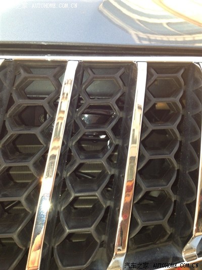

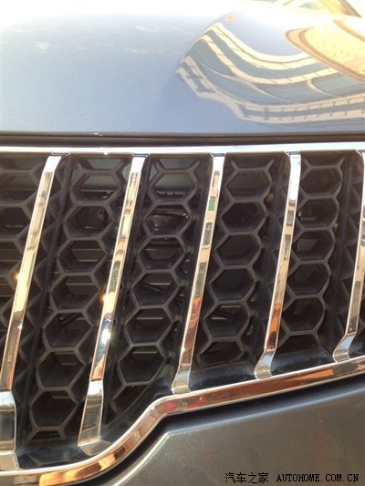

完工装回中网

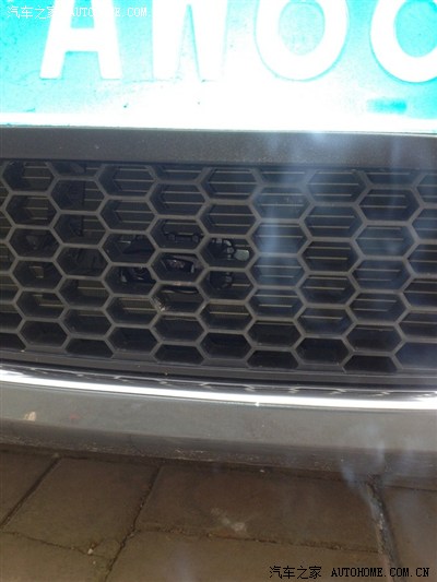

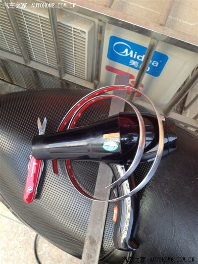

顺便做了下面格栅贴亮条
正面效果感觉不错的哦

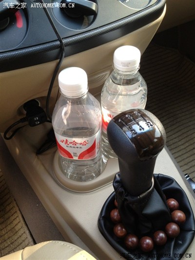

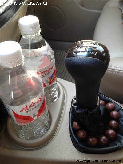

论坛上说这放矿泉水会挡着换挡,我是挂了1档停车的,平时这样开车没碰到矿泉水瓶啊,应该是我的不是个案吧,
