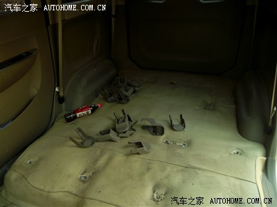

拆空了,还有一瓶过期的王老吉 还有上次装潢店给我铺的LJ地胶
空空的

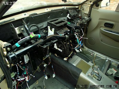

用力一拉 中控台就下来了   好乱的线  还有防撞钢梁
依次拆了这几个螺丝  拔掉固定线束的卡扣,轻轻把钢梁端下来
拆空了 拆暖风机的注意下。一个是防冻液循环的热蒸发器  一个是氟利昂冷蒸发器,千万不能拉开管子,的轻轻的拉,先拆风机,接着是暖风总成,然后是空调滤芯外壳。下面的图是发动机舱的空调滤芯外壳固定螺丝  拆的时候还的拆了这俩螺丝才能拿下来 暖风总成和空调总成中间的风道在里面还有螺丝,也不太好拉,风道刚好被热蒸发器挡住 ,非的一个一个拆,感觉咱的车设计太不好了。
