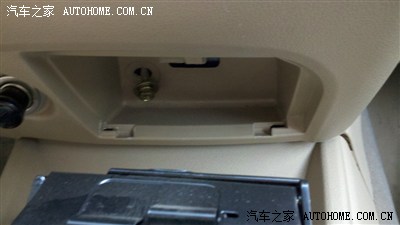

第3步拆烟盒

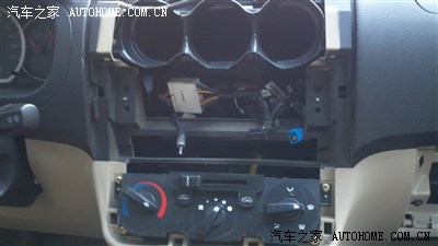

第5步拆导航外加3个不知名的钮钮

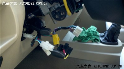

先拔掉刹车踏板附近的插头,也不知道干嘛用的
再拔方向盘下面的所有插头,这里不用记忆的,我看过的,插头位置形状都不1样,估计再插也不会错到哪里去的。

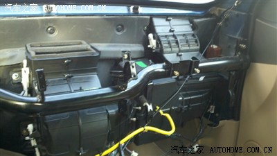

这样拆下来要看到内循环的水箱了,
先把2边拆了

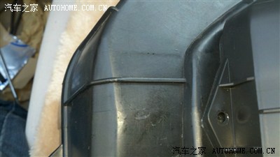

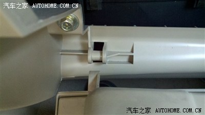

这个就是里面的螺丝,辉哥的车扔掉的螺丝居然掉我这里来了
这2个螺丝很隐蔽,要在副驾驶的位置放脚的地方,把头伸进来才看到的。
还根螺丝也比较难找的,我也中招了,扳坏掉了。

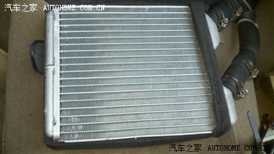

水箱终于露脸了

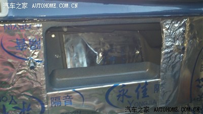

全拆完了,马上贴止震永佳的止震片
再隔音棉
