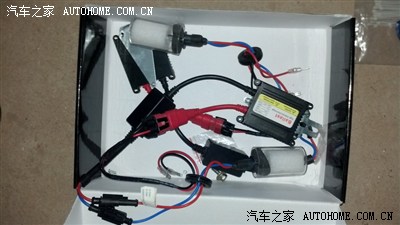

这是朋友装好后我又拆下来重装的,内盒扔了,所有以点乱,好简单,就是安定器和灯泡,为什么要重装呢

这个就是疝气灯
把两个铁丝抠开,装上疝气灯,盖子上的两根线和这两根线对接好,盖好盖子

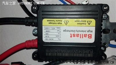

这什么牌子,进口的,山寨的,管他,能用就行,钱都花了
两边刚好有两个空孔,难道就是为我们装灯预留的,买了两个镙丝,固 定它
这下雷打不动,要想做好,还是要自己动手啊,外面店铺就是爱快快赚钱了事
两边都装在这个孔上,好对称
束带固定

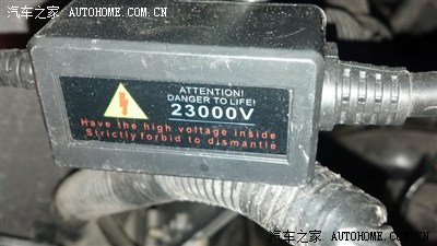

这个是高压包吗,23000V,电下就惨了,也余下的3个接头和安定器连接好,就搞定了,装回电池试灯
