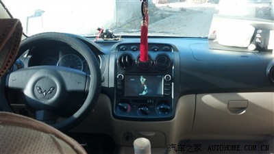

  提车4个多月,跑了4000多公里,宏光这车,外观基本满意,适用性满意,减震舒适也过得去,就是那个燥音啊,玻璃共振音,底盘异响,最受不了就是离我们最近的中控仪表台燥音了,咯咯的响,加大音乐都很明显,还有除雾孔那,手指放进去抠一下,也是咯咯响,去4S说是我装的导航有问题,结果拆了开,还是响,奶奶球,看了疯飞兄和大皇冠的作业后,终于明白问题所在,经过一翻思想斗争,没有一点技术的我决点摸石头过河,我要开始折腾了,谁让我们开宏光呢!中毒开始(手机拍摄,天气又不好,大家将就看)

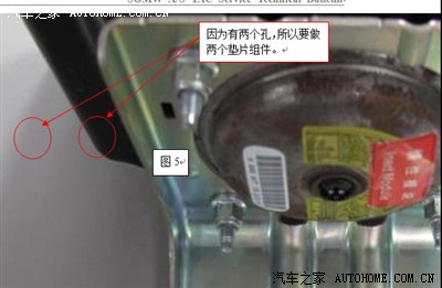

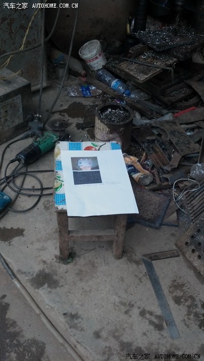

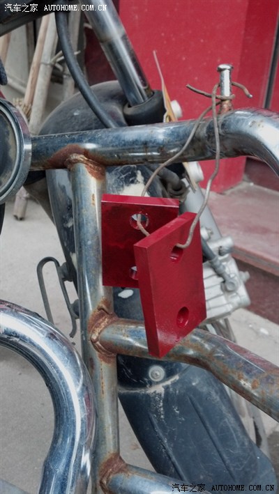

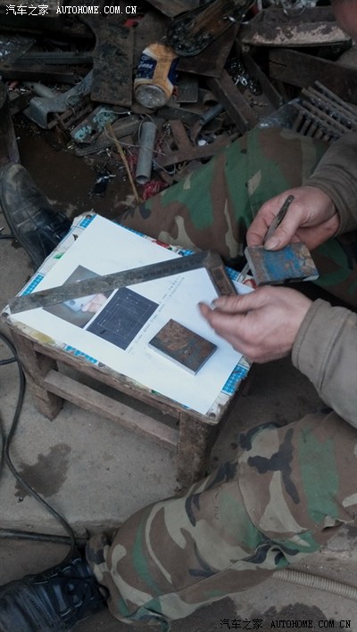

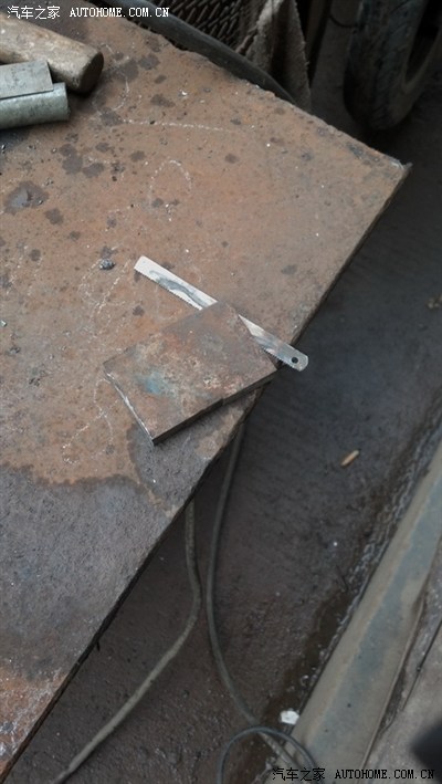

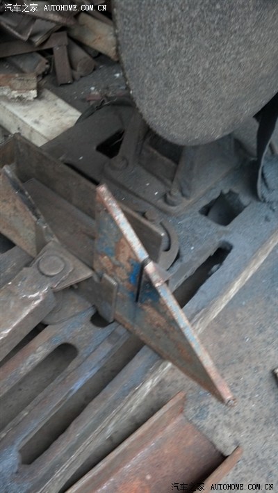

姨夫找的下脚料,1CM厚,有点难钜啊,
论坛下的图,给姨夫参考的,有打印机就是方便啊

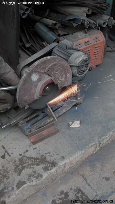

火星四射
半成品,有点丑,
量孔,感谢疯飞兄提供的尺寸,相当精准,姨夫也做得相当仔细啊
打孔靠它,过程没拍照,
修边美容一下,再次感谢耐心的姨夫

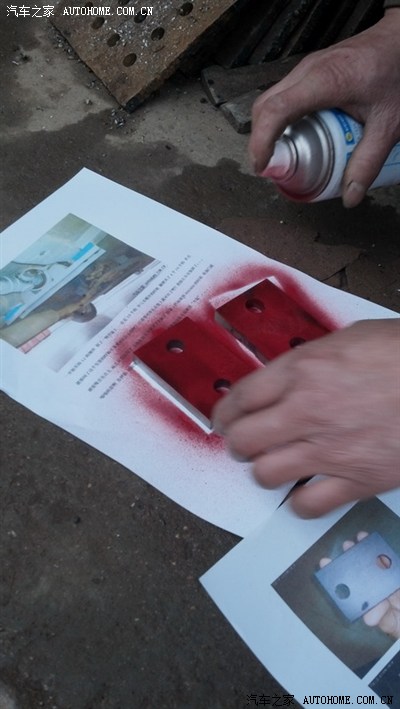

上漆,这下漂亮了吧,给了一包烟
挂我的2轮上,凉干

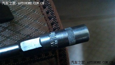

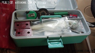

准备工具,好的工具事半功倍啊,我的经验,10   13的长套筒,必备啊,长,超短梅花镙丝刀,工笔刀,尺

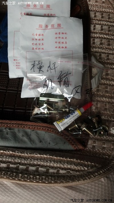

电筒(我用的是摄像专用的摄像灯,给力)这个重要,不然车里好多地方是两眼一摸瞎哦,束缚带,502胶,海棉,胶带,顺便准备点创可贴,不过我没用上,呵呵,标签纸,记号笔,给线头上记号用
一定要套筒哦,扳手一点都不给力,还有准备一些袋子,给配件和镙丝分类啊,这个对于新手相当重要,事后证明这个好,我装起来只用了3个小时,而且一个镙丝都没漏

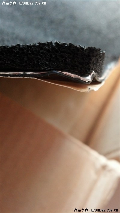

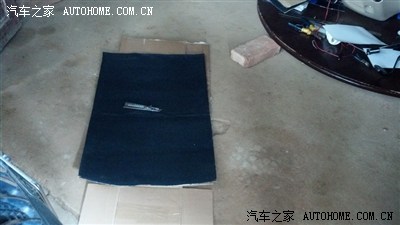

这就是传说中的三合一隔音棉啊,我买的,永佳的,25元一片 40*80的,万事俱备,再次研习了一下疯飞兄的作业,准备开拆:

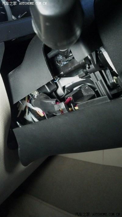

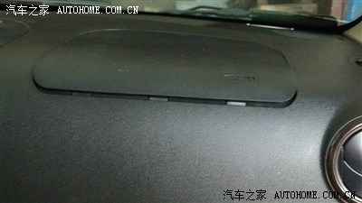

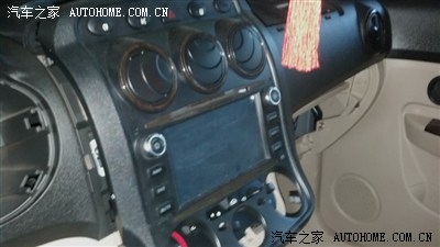

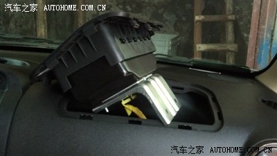

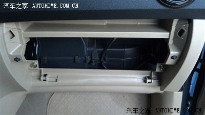

拆下手套箱,这个简单,边边一挤,拉出来往上提就下来了

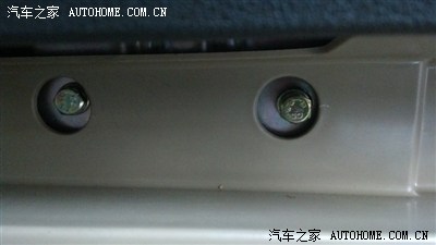

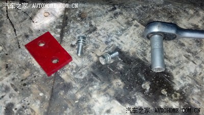

顶配特有的安全气囊两个固定镙丝,10的套筒,我拆

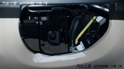

用往手套箱下伸去去顶开

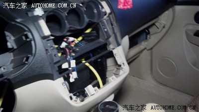

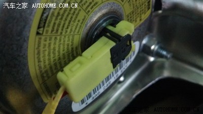

出来了,连着一根黄线
就这东西,研究了好久,两大师兄又没在线,不知道拆啊,后来百度看到一作业,才知道原来是插下去的,两把螺丝刀一翘,就起来了,拆过一次就简单,头一次就怕拆坏
起开的样子,下一步,方向盘,我每拆一步找了个本子记了下来,后来复原也倒着来,新手省事,免得忙乱了

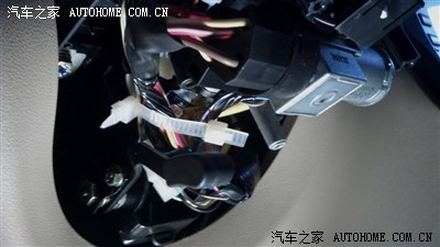

拆完螺丝,起开,豪华版的在方向盘高低调节开关里还有一个螺丝,我就是忘了起,差点翘坏,
拆开,留个影,准备拆线,
这边几根线简单,看到就拆,怕记不住的就上记号了,后面装回去也省事
这个装底下,不好怕照,就直接开拆了,也简单,5个13的螺丝,拆完就下来了方向盘上面固定的线,全螺刀翘开
就是底部这连接主向盘这,一个人拆真是有点吃力,弄半天不起来,吃奶的力气都用上,白纸的地方都被我噌了些,不过不影响,装好后看不到

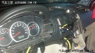

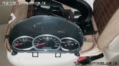

拆仪表,那个蓝色开关往上掰,就脱开了,这个容易

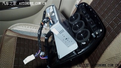

拆导航,不用工具,用手四周一掰,就起来,还不伤车
看到线用黑胶布包着呢,里面装了电容和二级管了

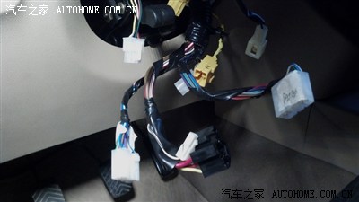

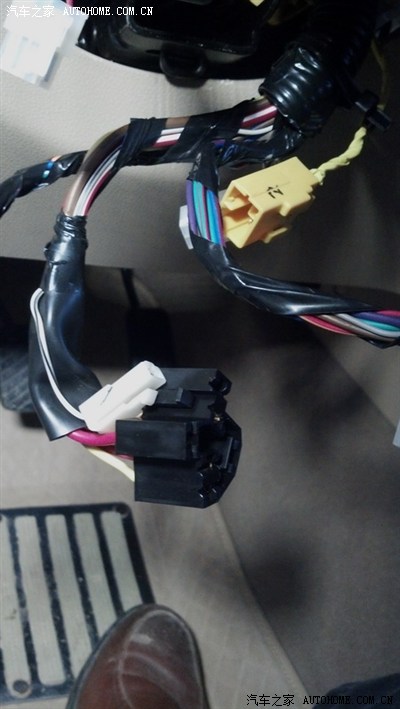

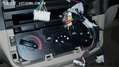

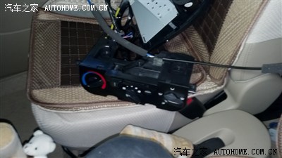

拆空调开关总成,这个说来也不难,只要就是三个开关线找到,拆下

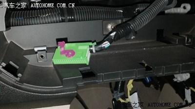

驾始底下,一黄一蓝,两个,安全气囊框里一黑色的
这里,手伸进去就看得到了

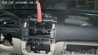

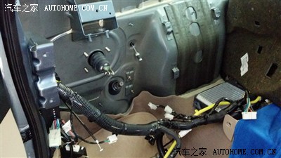

还有两个线插在屁股后,拔下做个记号,完成 外表工作就这么多,拆中控台

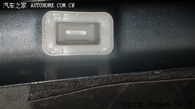

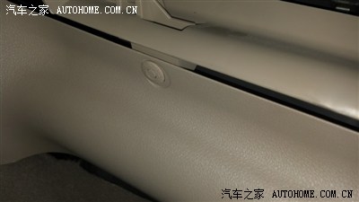

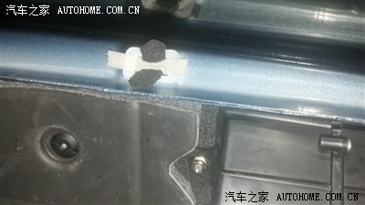

拆塑料钉,手指放里面一顶,就下来了,手指有点痛哦,创可贴这下可以用
拆中控台镙丝,这个忘了拍照

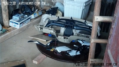

两个A柱护板拆下,底部各一个,手套箱里两个,烟灰里一个,仪表里一个,发动机盖开启开头拆开,点烟器插座拆开
豪华的两个不各有一个高音喇叭,别忘了拆开

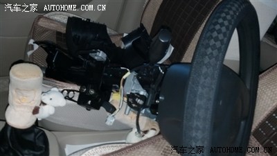

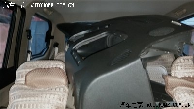

往后一拉,下来了

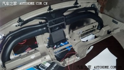

咯咯响的罪亏,五菱真是的,这点小问题不事先解决了

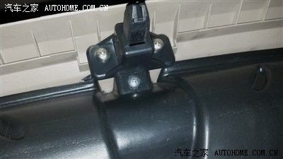

特写,手摸了一下,它有点动,502上,滴了几下,不动了,好不容易拆一次,消灭一切噪烟的可能

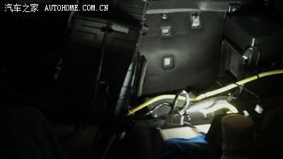

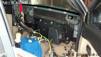

拆开的线,新车没改装,所以线没有疯飞兄他们乱,强列建议车友们先做仪表台隔音后,再改装车子,不然那些线有够头疼

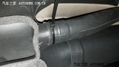

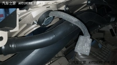

所有的螺丝都上了一圈,这三个JJ底部我再给点502 看你还动不
上束缚带,不过好像没什么用,还是会动,不过这边摇了下,没燥音,怕上紧了反而有磨擦音,就没有上铁线了,就这样

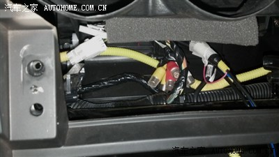

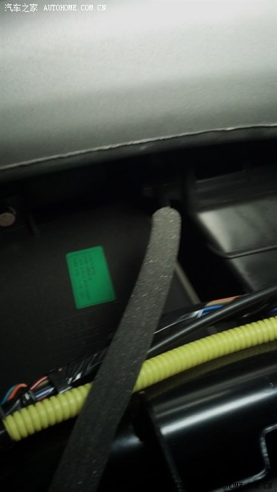

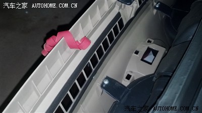

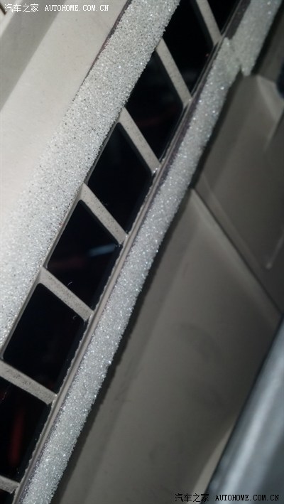

这就是除雾出风孔了,以前手指伸进来,摸这,相当响啊,上了一圈3M胶,
再上一层海棉,这鬼东西可不好找,平时到处都是,关键时刻没地找,我可是牺牲了我的光盘包封皮里抽出来的
搞好后效果刚刚的,再也动没声音了

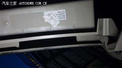

中控台的标签
其实做到这边,装回去就可以去燥音了,也不麻烦,但是反正猜了,做下隔音吧,

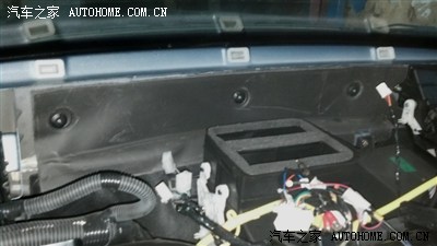

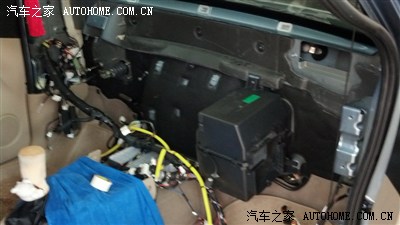

开拆横杠,
过程太忙,没拍,拆下的样子,看到镙丝就松,固定的线卡就翘
就是拆下的东西一定分类好,后面装也省多了事我的神

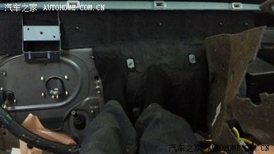

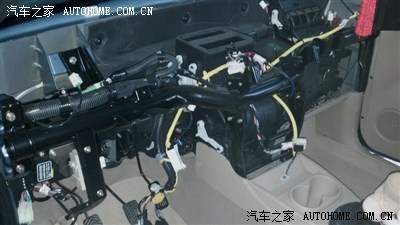

拆刹车离合油门总成忘了拍照了,这这个也是超简单,镙丝一松就下来,最难的是下面,拆风箱和风机

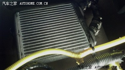

表面螺丝拆完,不知道底部是什么样的,弄了半天没下来,原来底部有个蒸发器,有个铁片和两个小镙丝固定,拆开,拔出来就行了
看到这就熟了,学疯辉兄,全部紧一遍,真的可以上两到三圈

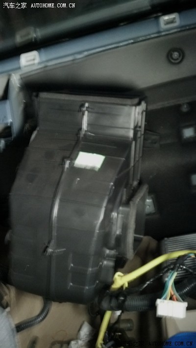

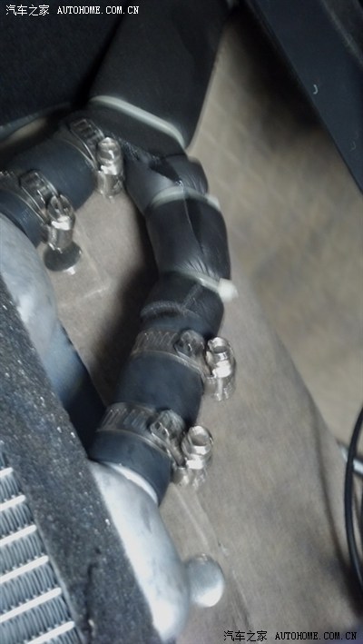

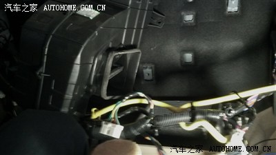

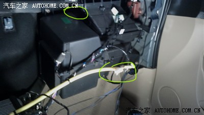

下来了,连接风箱和风机中间还有个件,拆时挺好拆,装起来是好麻烦,有个螺丝在里面上的,先上紧,蒸发器装不进去,先装蒸发器,这个镙丝手又伸不进去上,估记疯辉扔的镙丝就是这个吧,其实也确实无所谓,不过自己的爱车,一样都不能少,先装一半蒸发器,再手强行伸进去用短螺丝刀上,累了那个神,老难弄了,不过最后还是弄好了,建议手粗的车友还是扔了算了吧
就是黄色线上去点的那个方框里面的位置

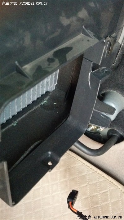

接下来拆风机,底部两个插座拆了,这个老难拆了,顶上黄色标记里面有个螺丝,要用长螺丝必从底部下下来,我就等硬掰了一段才看到,受伤了
看到没,裂了,还好不严重,502固定一下,把下错的螺丝装好,免得弄没了

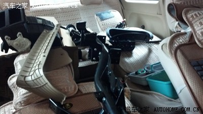

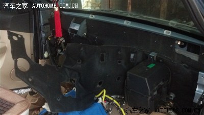

到此,全部拆完,准备贴隔音棉,三合一的就是方便啊
量好,开工
我贴,手酸,脚都用上

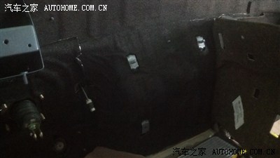

这程太忙,没怎么拍照,全贴好的效果

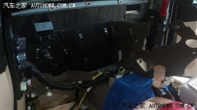

这样算不算贴好了呢,
副驾的角度,这个过程其实就是量,剪,贴

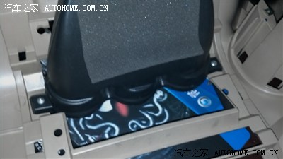

给这几个孔上隔音棉,至此隔音工程大功告成,准备还原车子,
因为事先记录充分,镙丝分类清楚,一股作气三小时完工

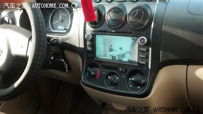

快复原好时照了个相,天快黑了

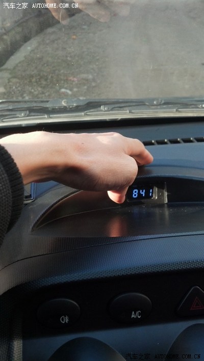

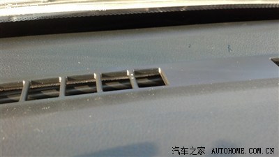

第二在路试时拍的

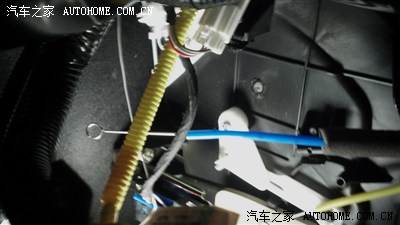

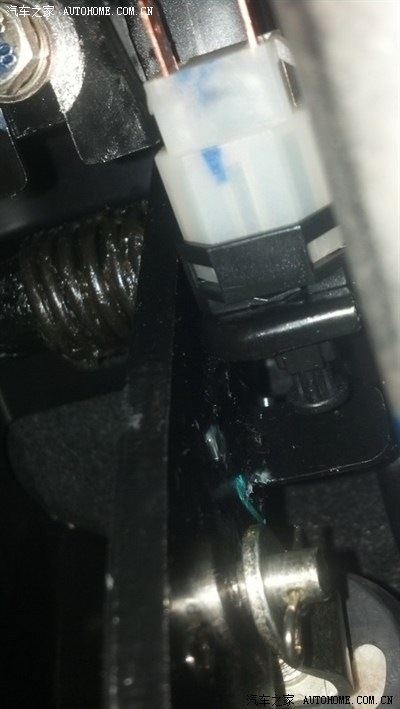

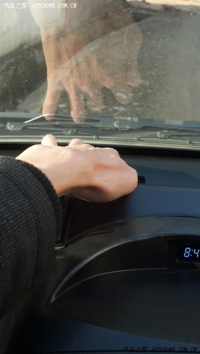

效果刚刚的,再也没有咯咯的声音了,手按没声,我抠出风孔,也不响,完美,最后还碰到个问题,刹车灯常亮,这里多谢疯辉和大皇冠指导解决
看到这个刹车开关的顶针了吗,原来在我们折刹车总成时,踏板回位了,把这个开关顶进去了,装好后得用老虎钳拔出来,我拔到了最长,搞定

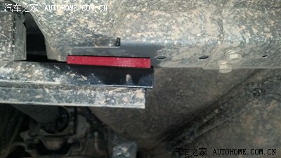

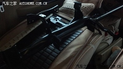

第二天顺带把护垫也装上
红红的,像不像来月事啊,朋友装好后升降机就降下来,没来得及来拍张装好的效果,算子,这图大家看得多了
