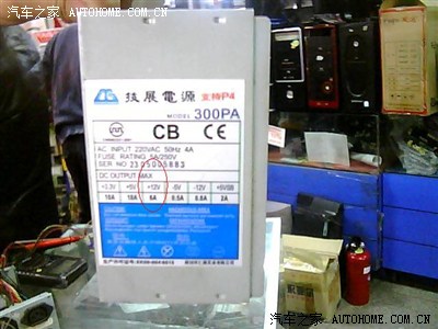

二手电脑电源一个   12V 输出电流6A   成本20元

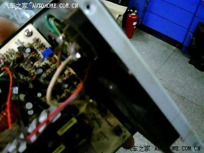

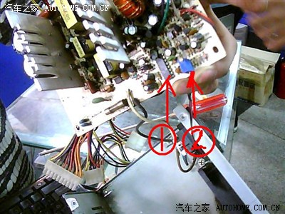

电脑电源管理芯片常用TL494  或KA7500    1脚为输出电压控制,,把对地电阻值调高,即可提高输出电压。

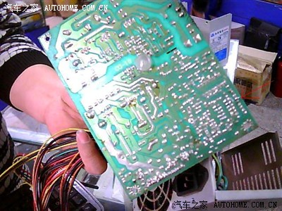

拆开电源,找到1脚对地电阻。用万用表量一下, 4.7K  阻值
把电阻拆掉,买了一个20K的电位器, 阻值可以由 1--20K 之间调整  成本1元
1号为KA7500芯片,,2号为位器安电装后的效果,可以调整输出电压
安装好装回电源壳里

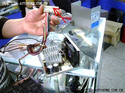

将绿线和黑线短接,,这样通电后电源自动启动。

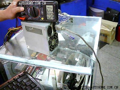

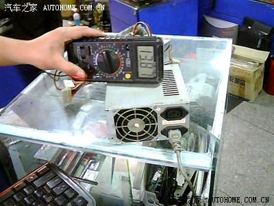

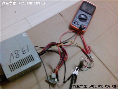

插上电,用一字螺丝刀调整电位器,使输出电压为13.8V

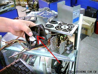

电源旧了,把风扇里面上点油,,油就用我们小宏用的防冻机油。减少转动时的噪音

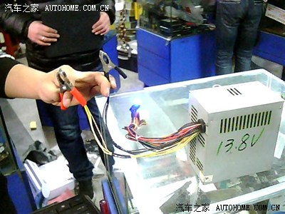

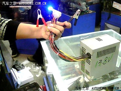

装好壳,测试13.85V
买了一对电瓶夹,6毛钱一个。
在3.3V 输出接一个发光二级管,灯从废旧机箱上拆下来的。

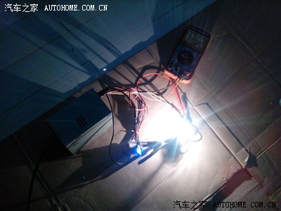

今天找了一个21W的灯泡点了1个小时,什么问题都没有。
刚刚试了正负短接,电源立刻保护停转。重新插电还能正常工作。。
到这里,一个电瓶充电器制作完成,,网购6A的充电器最少也要80-90元 而且稳定性没有保证,
这个成本二十多,里面各种保护电路又全。稳定性非常好。
