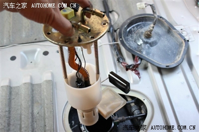

2、油泵转动时的鸣音比以前大声了很多,我担心再使用下去,油泵不工作问题就大了。本想去4S店检修的,由于去到4S店时,4S店下班了。晚上幸得球哥(大皇冠)指点解释,说是由于油泵组成的弹簧过长,将油泵底部紧顶住油箱,而将油泵马达的转动鸣音通过油箱传向外,可以自己拆出来将弹簧改短2CM的,不改问题也不大的,如果给4S店检修,也会是老样子的,技术差的,还会产生新的问题。听了球哥的讲解,犹如心头大石落地。于是,就决定国庆放假时自己改。再次多谢球哥。

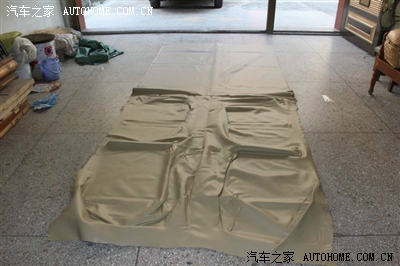

地胶拆包后。

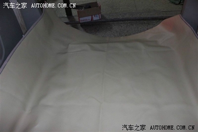

地胶摊开后。

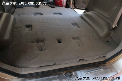

装地胶前的样子。
装地胶前的样子

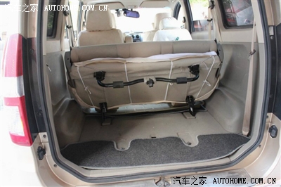

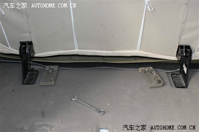

开始拆了。先从后面开始。

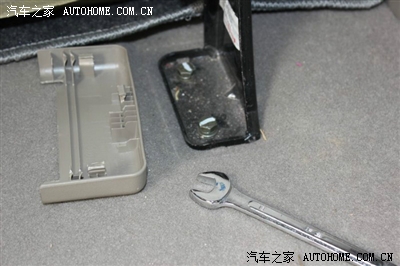

先将盖拆下,用13的卡扳手拆螺丝。
两边拆开后。

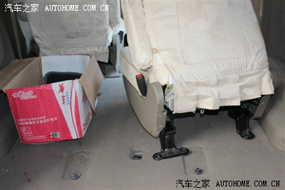

后排椅拆离后。
拆中排。脚盖上钩住,往外掰开取出来。
拆出来后。

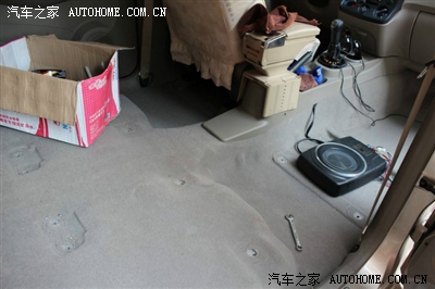

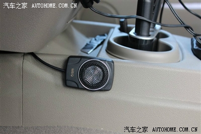

迷你低音炮!!!!!!!!!

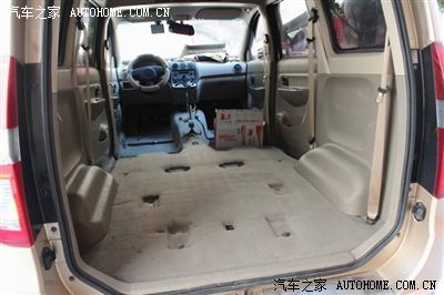

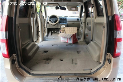

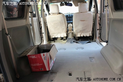

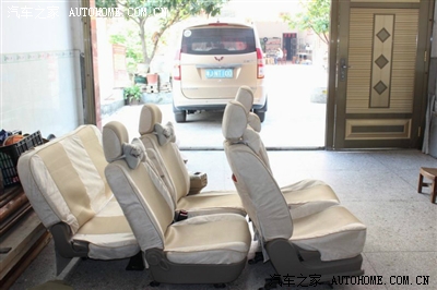

拆掉所有椅后。

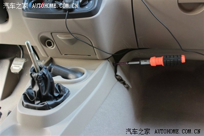

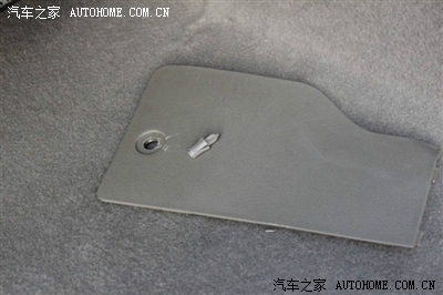

前排中间胶托板,

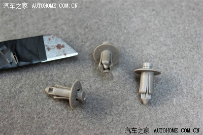

拆时,由于方法不对,强撬出来,结果,胶钉盖断了。
拆螺丝。拆掉档位手柄。
借车给别人,结果。。。。。。划花成这样,请吃饭算了。
再拆中间螺丝。

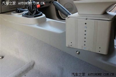

拆手刹下盖。
胶托拆开后。
如果手刹不给力,可以调节此六角螺丝。
档位杆,入档全靠它了。

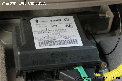

行车电脑。!?!?!?!?

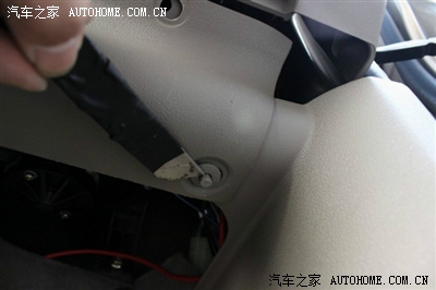

胶钉的正确拆法是这样的。
放大看下。
拆出来后,很完美。
托板就这样轻易的拆了出来。
再看一下拆掉后的样子。

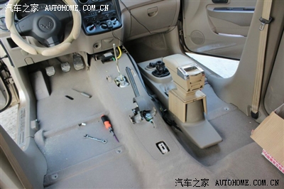

拆下的组件。

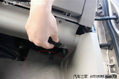

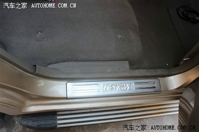

拆门踏板。
用手掰起来

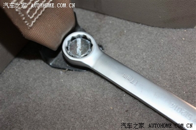

拆后安全带螺丝。

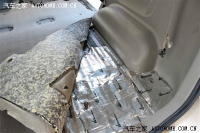

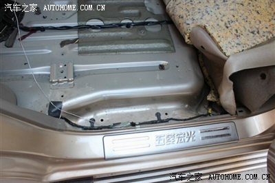

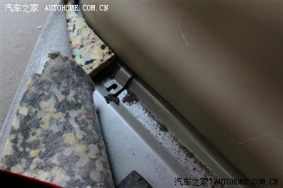

掀起一角。

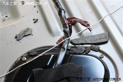

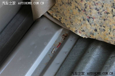

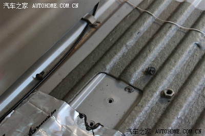

眼前一亮,太多脏东西了。
再拆左边(用17的卡扳手)
掀起后原车地毯后,左边更离谱。居然还有几粒螺丝、螺母、杂物。
才想起,之前给车行修过车,钱收不少,居然是这样的情况。
废胶碎片可真不少。
垃圾
还有不知装在哪的螺丝

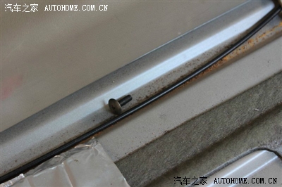

中门踏板位,有锈点了。准备清理干净后,喷光油做保护。
垃圾!
胶碎片。

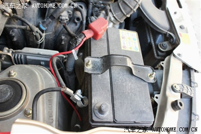

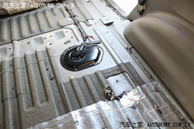

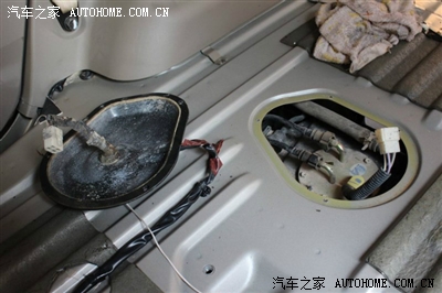

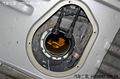

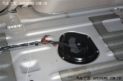

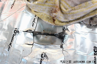

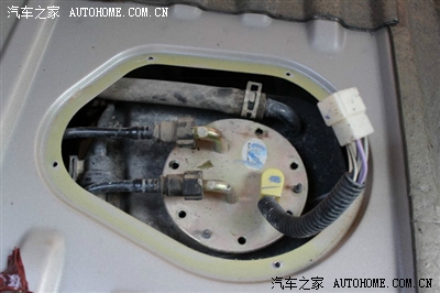

准备拆油泵之前,先将电池负极拆掉。
先清理垃圾,擦干净。

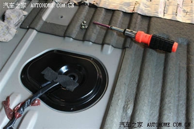

全部清理干净后,再用湿手巾擦得一尘不染之后,开始拆油箱盖。

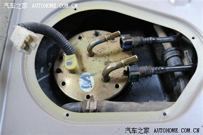

拆掉盖子后。

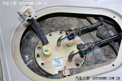

拨掉电线接头后。

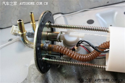

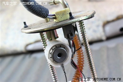

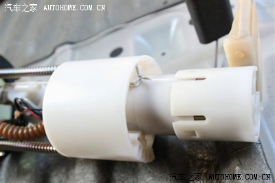

拆掉油泵盖的螺丝。但油管看来看去,不知怎拆了,也不敢乱来,于是打电话给球哥(大皇冠),球哥正在睡觉(差不多下午4点了还在睡),响了很多下,才接听(不好意思,球哥,打扰了)。
经球哥指点,这是快速接头的结构,按下卡位即可取出。
再次多谢球哥。

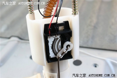

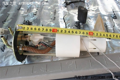

油泵组成重见光日。

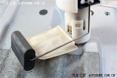

油量感应器。
上部。
浮子。

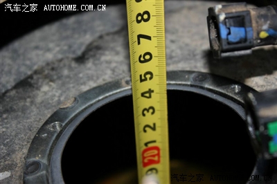

油箱底部。对正油泵的位置是一个碗形斗。这个设计很巧妙。知道原因、作用吗?
底部离油箱顶大约245mm。
油泵总成高大约是260mm左右,(照片误删除了,不必要花时间去恢复)
再次给电话球哥,求拆法,得指点后(可直接磨短弹簧、可拆出来剪断),我再三考虑,觉得此物不可乱拆改,否则有问题4S不认账,于是,就用绵线将其距离拉短固定至245mm,先试下效果。
放大看。
放大看。
试放进油箱内,还是高了一点,绵线不够力,于是找了一条鞋带来,这回够力了。直接固定到235mm。
放进油箱,不碰底了。
复位。
试车,开始打了几下火,没能启动,油管内有空气,再打几下,引擎启动了。
听声音。。。。。。。
怎么还有的?!?!?!?!?!只是小一点而已。

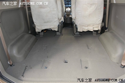

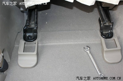

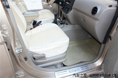

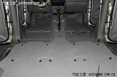

准备铺地胶了。先将所以螺丝位的螺丝装上去,地胶铺上去后,在螺丝位开孔即可。
10月1日晚,八月十六了,明月依然皎洁,但我无心赏月,车还没弄好。

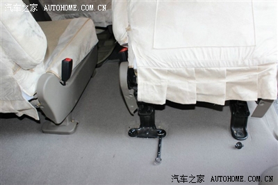

晚饭后,家人说想出去买点水果,几个小孩也闹着要跟去,我也想买光油手喷漆与冷气出水管,可是,地胶还没铺好,所有椅出全拆了,怎么去啊。于是,就只装了后排椅。司机位就放了一张小椅子(有靠背那种),四个椅脚刚好卡在两原椅位基内,不会前后走动,时速在30以内。大人坐在后排,几个小孩在空旷的车厢内玩得很开心,能坐能睡能站。

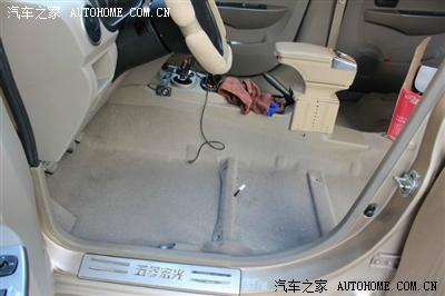

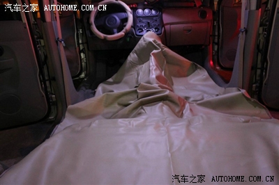

东西买回来了,开始铺地胶。这是前部,
这是后部。
这是司机位。
由于入夜了,第二天还要去祭祖,后面的就不拍照了。

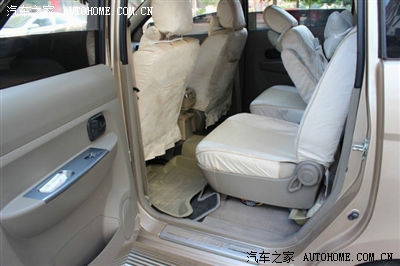

实际上,后来也没有完全完工,于是大致铺好地胶,装好所有椅子,明天晚上再装其它配件。

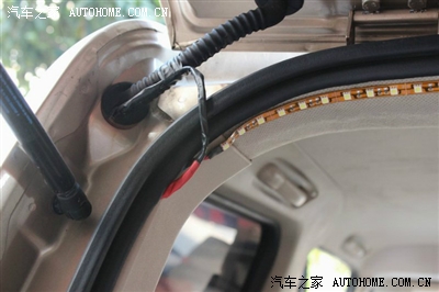

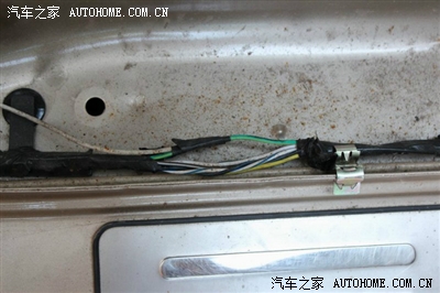

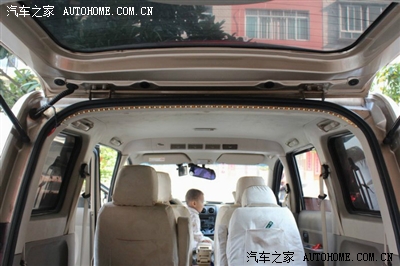

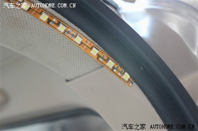

以下是LED灯带。利用原车的后玻璃发热丝电路,改为接LED灯带。即不用发热丝了,改为控制LED灯带亮与灭。
中控台上中间位左边数起第四个按键即是。
总体效果。贴得很紧。
拆开原车线束,接红黑线,红对红,蓝对黑。
这是尾部。

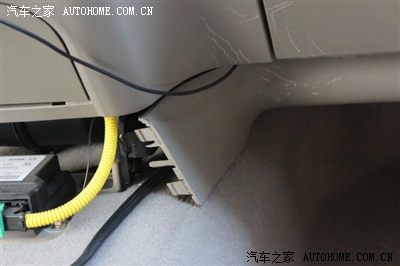

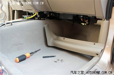

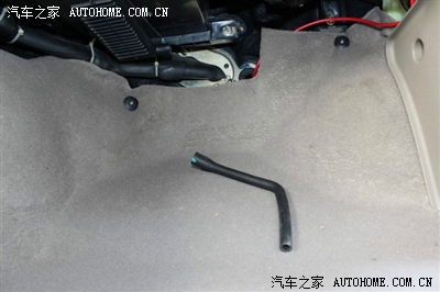

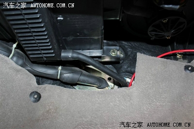

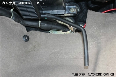

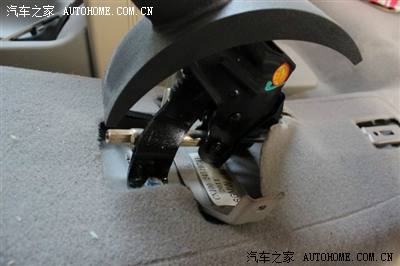

以下是空调出水管。在副驾位中控台底下。
胀大管口那条就是了。
拨出来后。
它,
真的太短了。
有时不一定能用就行了的。
想下后果吧。
拆下。
