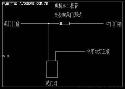

由于我们几个人的车都是更换了尾门锁机的,所以想到加个二极管实现开前面时尾门灯是不亮的,但单独开尾门时室内灯全部亮(包括加装的尾门灯),将尾门灯亮不亮的控制权交给的"尾门"自己本身
,这样就不需要再单独加个独立开关开启尾门灯,是多么不科学的做法啊

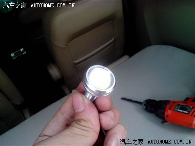

鹰眼灯
还是鹰眼灯

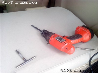

所需工具,电钻,丝攻

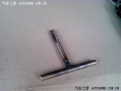

因灯的螺牙是10MM的,所以我用9MM钻头
10mm丝攻

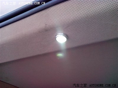

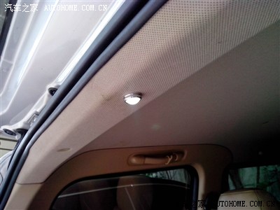

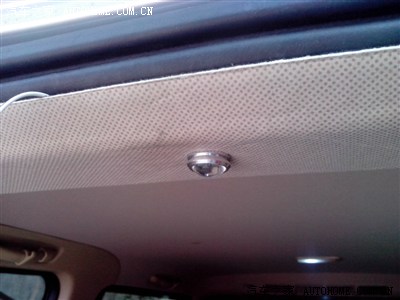

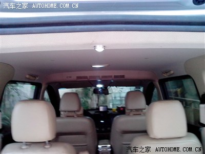

这灯就装在这啦,绝对的美观大方,感觉就像原车上的
(钻孔攻牙过程略)

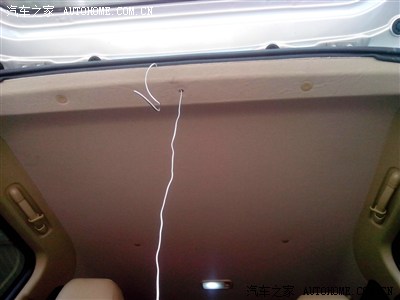

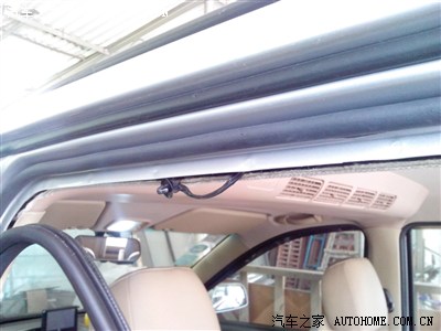

现在知道是装在什么位置了吧

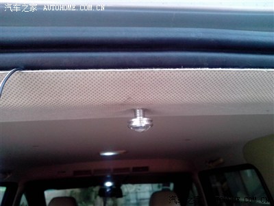

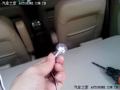

拧上去
一物两用哦,收紧顶棚及照明用

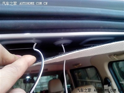

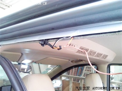

原车灯线不够长的,自行加长线(白色的是灯的正极线,不能接反)

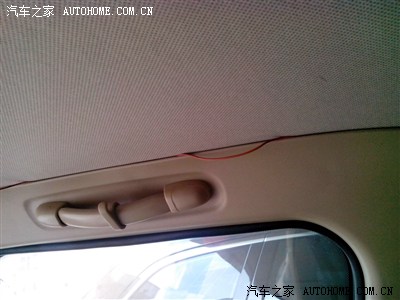

还是跟他们一样在中门室内灯线接电
这条正极线就直接藏在这个内饰板内(第三排)

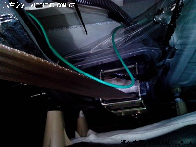

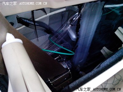

拆开第三排下面的装饰板(因为原来装尾门锁机时是在这里面走线的)

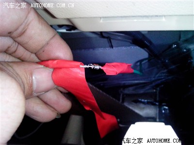

绿色线就是当时我用来接尾门锁机的门碰线

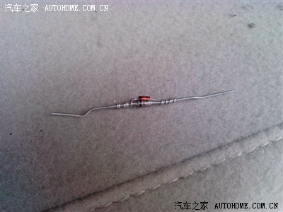

必须要用到的二极管
把原来的绿色线剪断并串联方式接二极管(二极管有黑色标示的是负极)
加装的尾门灯的负极线就接到二极管的负极
最后来看看整体效果吧
手脏,把内饰板都搞脏了一点,希望车友注意哦

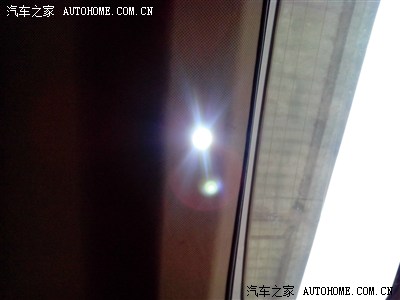

感受一下这个灯的刺眼光芒

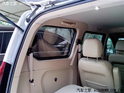

整理好内饰板(旁边的是Q7 3.0T)

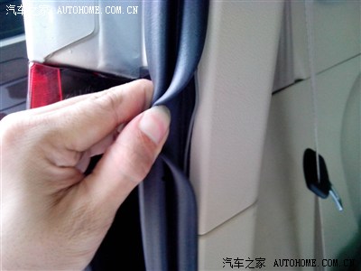

尾门负极线就藏在这里啦
三点一线,相当的美观哦,怎么样,看了之后是不是有马上想装的冲动!

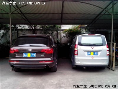

旁边是我老板的Q7,车牌很个性E94(一狗屎)

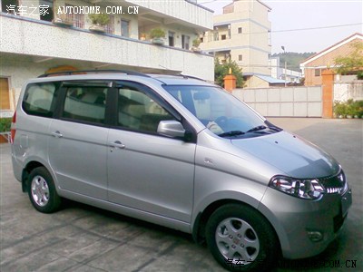

我的宗旨是一切是从实用,低成本出发,最后习惯性的上我车的外观相片(喜欢这张
