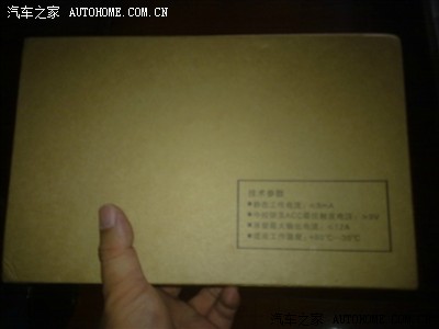

自动关窗器,弄啦10天啦,终于弄好啦,所有问题都解决啦
淘宝85买到大家要买就找他吧QQ号和手机都有,淘宝也有自己搞定
红色是长电,银色接中控信号线
这就是中控磁吸马达信号线,接银色那条
找啦7天才找到的工业二极管35A的,超级难找,那二极管是你装自动关窗器有回路导致自动开钥匙头,所以防盗有冲突,二极管就是不给他回路,那样就不会自动开钥匙头,就所有问题都解决
这就是窗马达控制保险,就在那接线出保险在接二极管就OK,所有都是串连,那二极管是你装自动关窗器有回路导致自动开钥匙头,所以防盗有冲突,二极管就是不给他回路,那样就不会自动开钥匙头,就所有问题都解决
