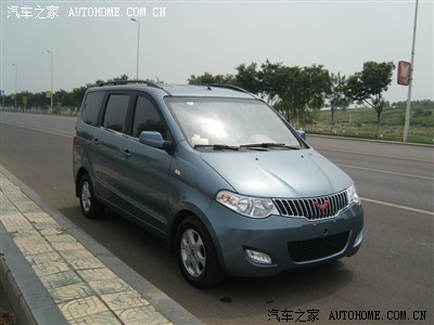

我心爱的小宏~我来啦~

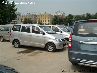

车挺多,已经有团购的比我来的还早,我得赶紧下手挑车哦!左下角的黑色袋袋是我的~装着我从淘宝买的腰靠~头枕~电子镇流器~无骨雨刷~原厂雪佛兰车标~
就这辆了~青瓷灰1.4舒适!1.4豪华只有宝石蓝的~不喜欢~更不喜欢车内的仿桃木内饰~所以放弃了豪华款!

这些都是另外团购朋友挑好的车~在等临时牌照~

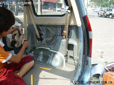

0.4平米一块的止震胶买了16块~10MM的隔音棉买了10平米~密封条大P买了4米(有点少了,5米应该刚好)小D买了6米~大D20米~
建议做车门隔音的时候止震胶贴在车门钣金上~隔音棉最好贴在内饰板背面~这样就算下大雨,隔音棉也不会吸附大量雨水!隔音棉如果贴在车门钣金上得话,时间长了~后果你能想象的到的!
开始拆了~~~
这是想起拍照的时候~隔音已经基本做完了~开始装座椅了~
车底止震胶+隔音棉+原车毛毡地毯+淘宝购手缝地胶~很厚实哦~搞得固定座椅的螺丝好难装!!

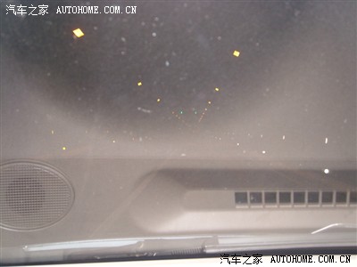

开始贴膜了~除了前风档不贴~全车雷朋蓝灰色膜800元(带质保卡)
这里强调下~坛友们贴膜时一定要要求店家把4个车门的内饰板用塑料布遮挡上~或把电窗开关包裹严!我的玻璃膜贴完后~左后门电窗开关坏掉~左前门电控后视镜开关坏掉~去本地4S店要求更换后~竟然不给更换~说我是人为的(我说的是下雨开关门被淋到了)~大吵一架后~才勉强答应给换!左后门电窗开关换了新的~好了!左前门电动后视镜开关没有货~要等!好在这东西也不经常用,我就妥协了~4S答应到货后通知我去更换!
所以 提醒大家贴膜时一定要注意这个问题!(据某位坛友说~现在厂家已经不给免费更换了)
贴膜后~内、外看的效果~

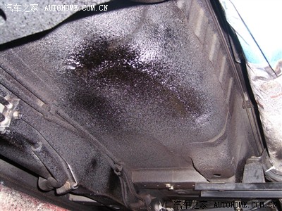

     网购雷朋底盘装甲2公斤装~买了4瓶(每瓶55元,不含运费)正好可以喷3遍~手工费350~有点贵~不过活干得的确很细致!
这是清洗底盘后的时候~大家注意~青灰色的地方就是原厂的底盘装甲!

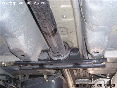

     师傅开始给底盘做包装了~~传动轴、排气筒、刹车套件都要包裹严实!
    师傅开始喷 底盘装甲了!

现在总结下全车隔音~底盘装甲~加装密封条的总体效果!
其实1.4的小宏噪音总体来说还是在可以接受的范围~开了15年车的我觉得小宏还是很厚道的~
这样说吧~如果用数字比例来形容做完上述3项隔音工程后的效果会更直观些:
全车止震胶+隔音棉 能够降低20%的噪音~
底盘装甲能降低10%的噪音~
密封条能降低5%的噪音~
以上只是我个人的感觉~
从银川回家~近80公里路程~我特地没有开音响~就是为了感觉总体效果。基本上底盘的胎噪~传动轴的震动及噪音基本上过滤的很干净了!时速100公里时的主要噪音60%来自发动机~30%来自风噪~只有10%来自其它地方!时速110时我和后排的外甥女、妹妹说话交流时,用正常的声调都没有问题~根本不用特地去放大说话声!

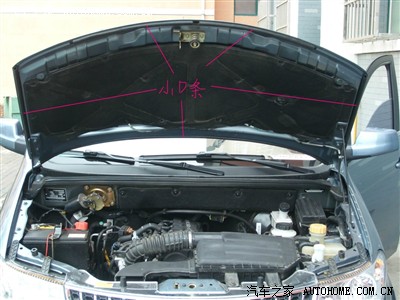

      下面我上图举例说明下小宏的厚道之处:(别看只是一些小配件~小细节,这说明了厂家的一种态度)
BOSCH博世的行车电脑、还有ABS+EBD
原车自带的引擎盖隔热隔音棉、防火墙隔热隔音棉(要知道很多20-30万的车都没有,我就亲眼见过MINI引擎盖光溜溜的什么都没)
