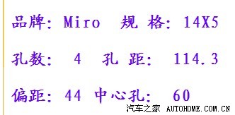

附图:宏光原车铝合金轮毂、轮胎数据(准备升级轮毂~升级轮胎的朋友们可以做参考)
咨询过多家轮胎实体店师傅后,可以确认宏光升级轮胎的最佳尺寸是:195/55 R15  轮毂尺寸如果再大的话,会蹭到轮眉;轮胎宽度再大的话,打满方向会蹭到避震器。
1.4~1.2豪华型、舒适型、标准型的轮胎规格是 185/65 R14
1.4~1.2基本型、实用型的轮胎规格是        175/70 R14
185/65 R14 为例:185表示胎面宽度,单位是mm,一般轮胎的宽度在145—285mm之间,间隔为10mm;65是扁平比,即轮胎胎壁高度和胎面宽度的比例,65代表65%,一般轮胎的扁平比在30%—80%之间,正常情况下,普通轿车不应使用扁平比>75%的轮胎,豪华轿车和高性能跑车推荐采用扁平比<60%的轮胎;R是英文Radial的缩写,表示轮胎为辐射层结构,14是轮辋的外径,单位是英寸。
下图是宏光原车轮毂的各项数据:
