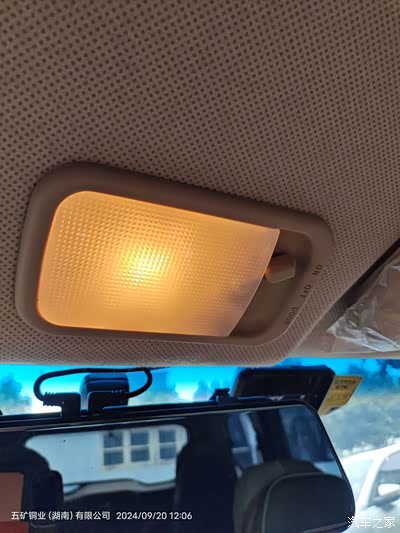

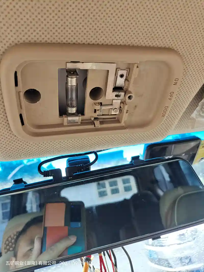

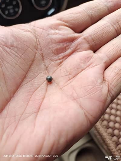

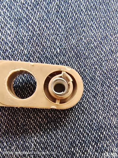

车借朋友后,使用阅读灯时,发现出故障了,拆开检查,灯没有问题。后仔细检查,是拨键里的塑料槽开裂,导致拨键里的铁珠不能接触到金属导片。就地取材,用牙签把开裂的地方复原归位。注意的是,拆的时候,拨键里的小铁珠要留意,一不小心,就掉下来,我找半天没找到,后来,在摩托车维修店,找了一个替代,装好后,收拾工具时,又发现了小铁珠。

巧了,我今年九年多,也是老化拨不动,一用力掉了出来,直接淘宝买两个新的原装的换了,以绝后患,那个手柄因为车经常暴晒,老化崩了,没有维修价值
