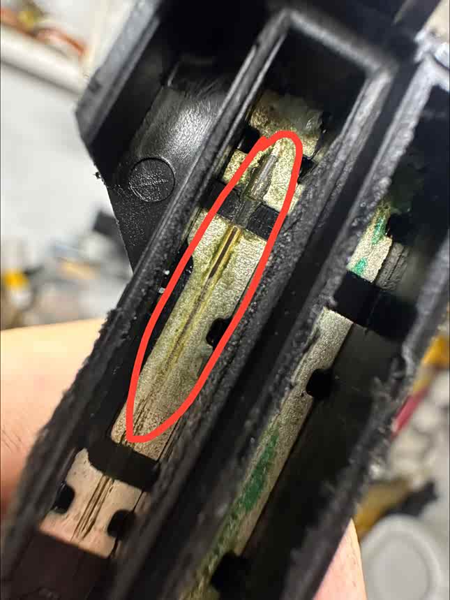

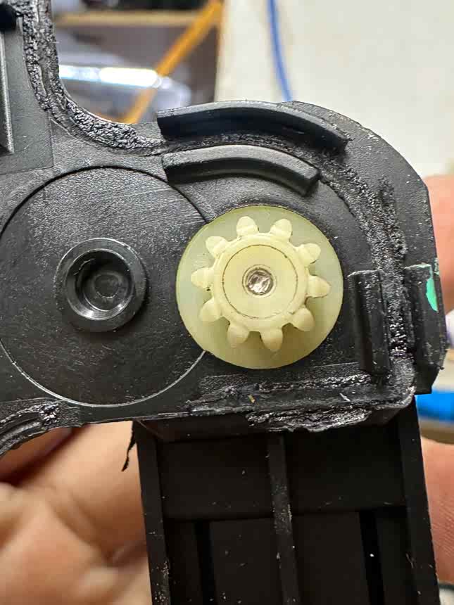

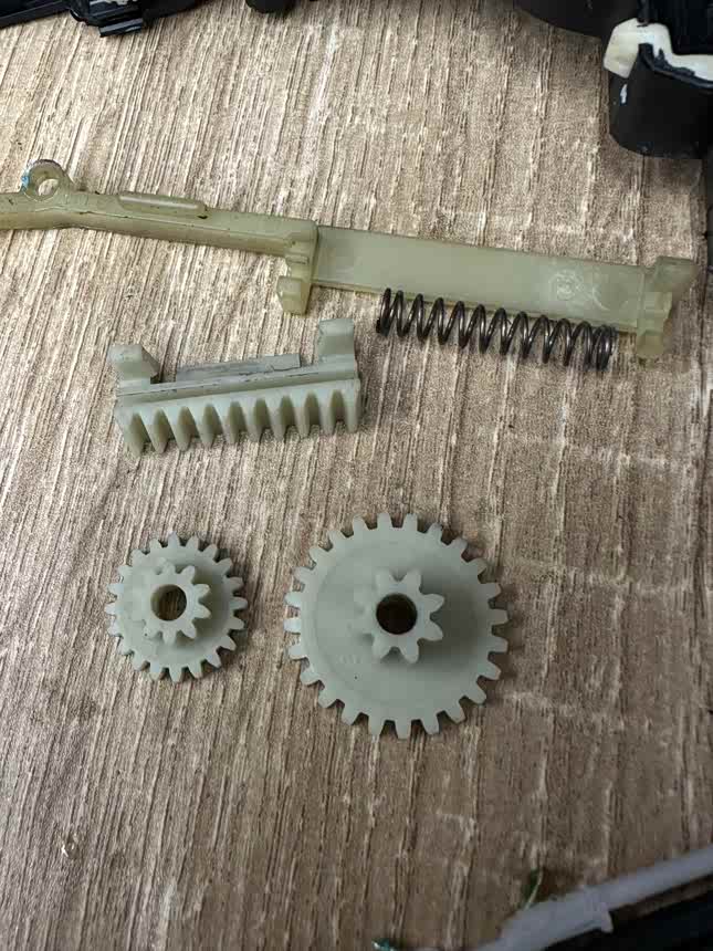

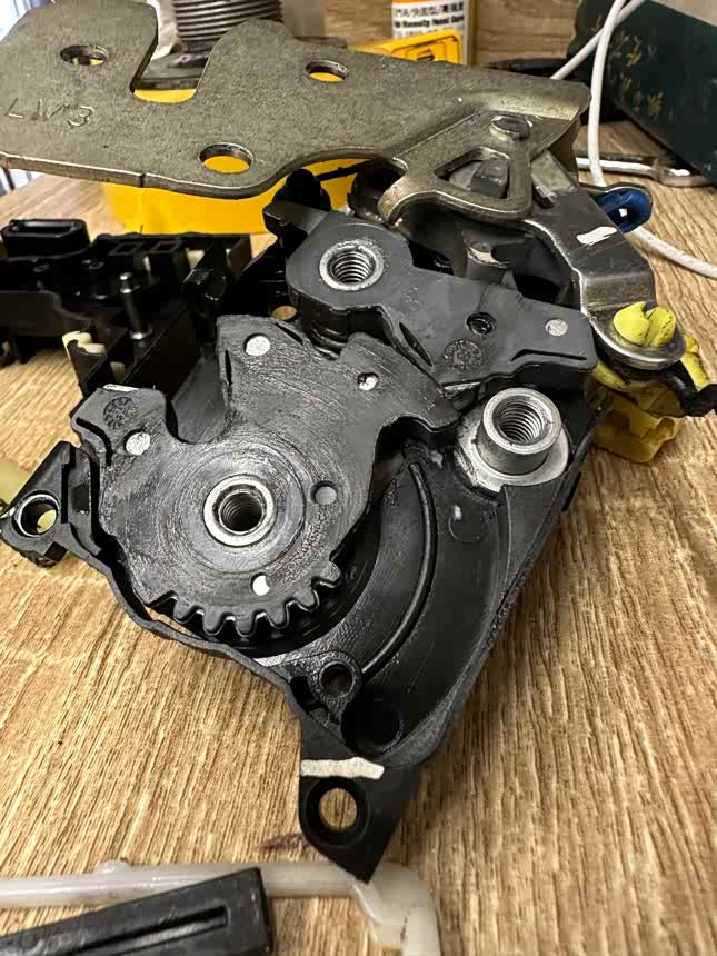

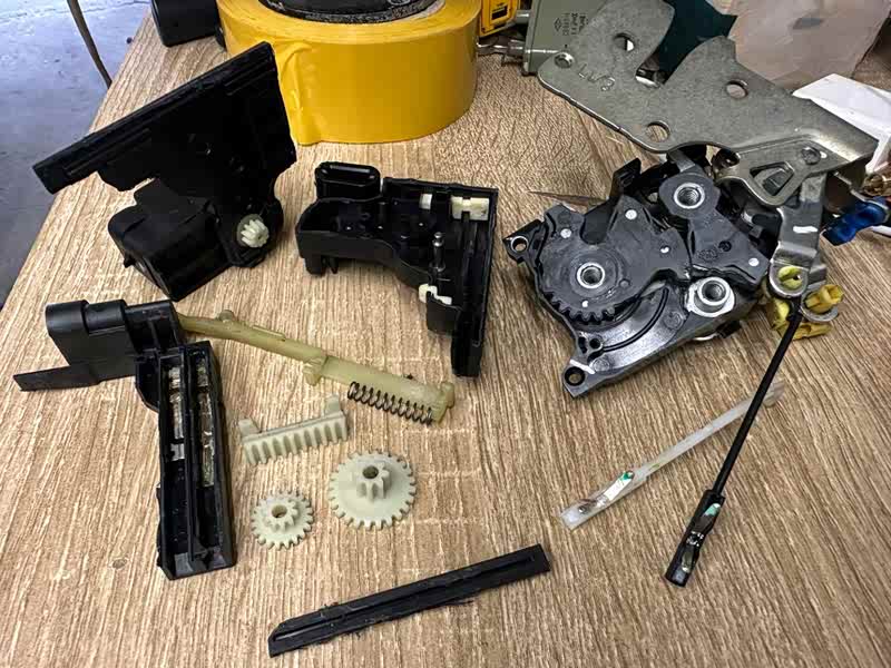

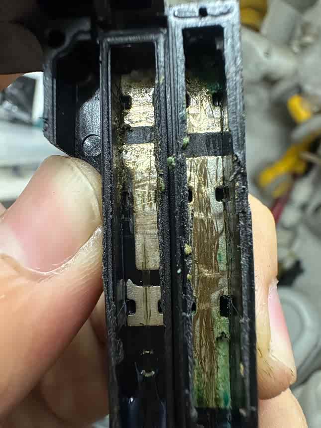

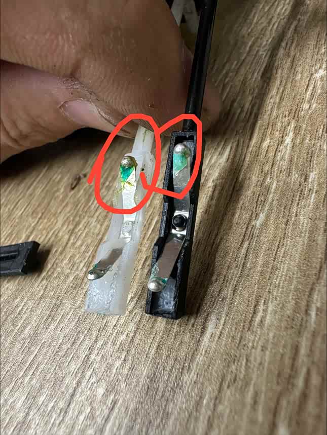

五菱中控锁为什么坏,来会跳的故障诊断分享,拆下的旧的中控锁,分解,发现最终的问题是触电表面有镀银里面是黄铜,长时间氧化发黑,导致触点接触不良,并非齿轮磨损掉齿问题,查看了齿轮状态很好。解决的办法其实也很简单,只需要电子清洁剂,等可以处理表元器件面氧化的复活挤可以完美解决。10-15元一瓶,最少可以修复50次。一开始我以为打开看了以为是被膜通了,用刮刀刮了才知道触板是很厚的,不可能磨通!为什么只有在触电位置氧化,而没有在其他地方氧化,是触电位置长期磨损破坏金属表面的原有仿老化层,在就是使用的环境潮湿不通风,加速几倍老化,尤其是车停时间长或者雨天气多,没有开更容易坏。氧化的颜色我黑色是是银,触电的润滑油变成了绿色,这是铜的氧化颜色。所以电子清洁剂复活剂一定可以解决。不过需要有一定的动手能力,拆下有氧化的中控锁清洁。

不用这么麻烦你拆下来清洗打磨也不好粘回去了,如果跳枪严重花10多块钱买个5线锁枪接4根线就行,固定好,原车锁块不动

这个东西都是一次性的,这个位置没有螺丝,厂家也没打算让别人维修,用久了金属疲劳接触不良的,你喷那个东西也用不长久,万一哪天你打着火下车关了门窗却被这玩意锁上就叼爆了。

用什么办法把塑料盖割开的呢?

拆开修过,用了两年又坏了,直接换了。就怕被锁门外

我直接四十多米某宝买了一个换新了
