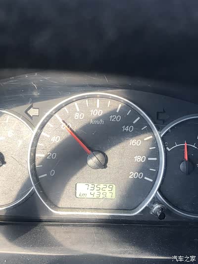

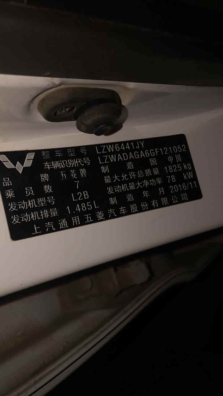

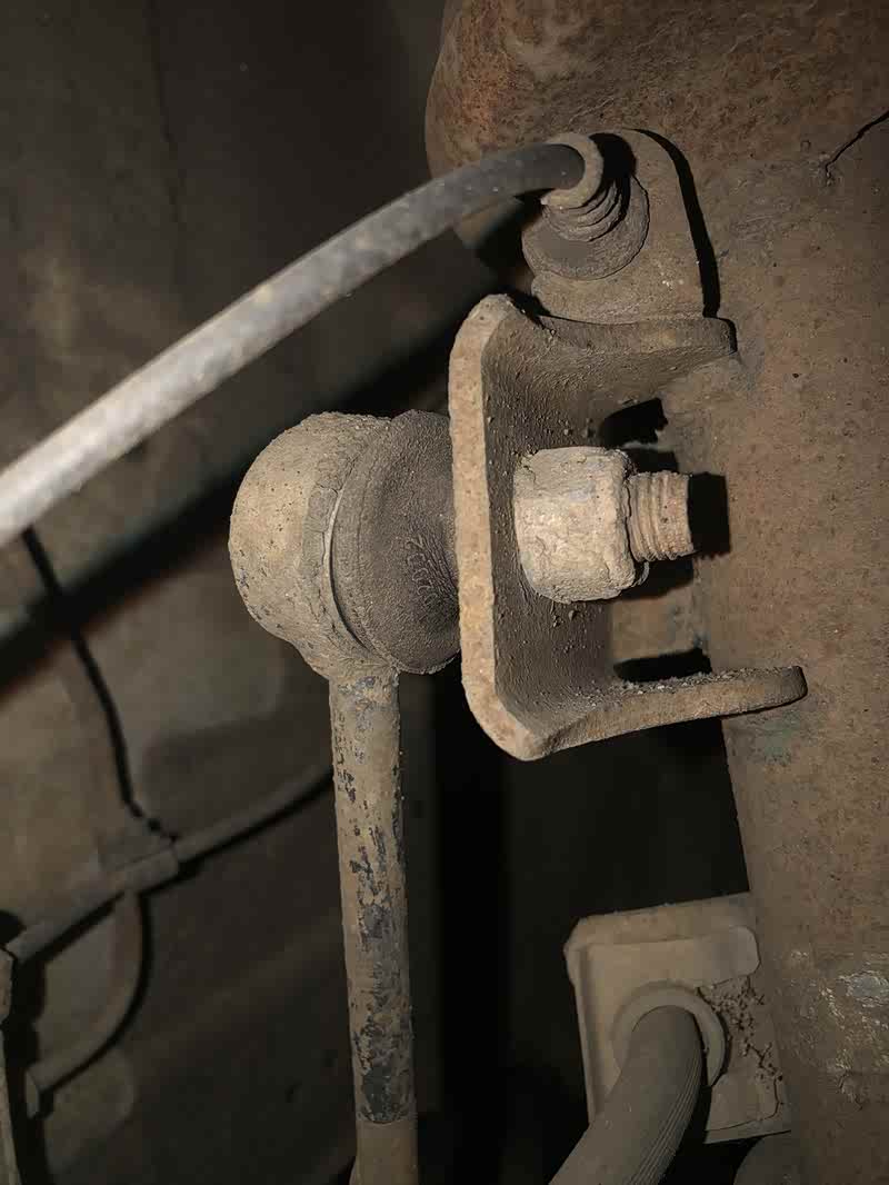

大家好啊,为什么我的2014款五菱宏光s1.5的,最近一年油耗非常高,12个油的样子,600元的油跑700多公里就没了,连续试了好多次,基本都是220元油才可以跑到300公里,不拉货,平时就我一个人开,最近半个月前面的球头支碧臂又开始卡卡响动,又要换了,哎
南京车友0763005 楼主 关禁闭 已屏蔽
2017年买的,目前7年了,7万多公里
