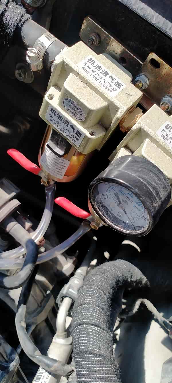

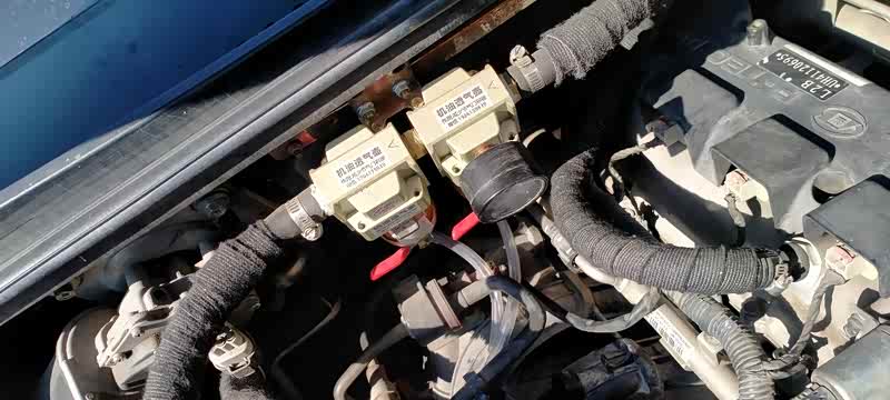

2017年五菱宏光s,自己安装了油气分离器和清洗了节气门后油耗增大,原来跑高速100迈以内油耗是6.3增加到7.5,用发动机故障检测仪显示进气压力传感器不符合设计的故障码,我删除了,大家讨论一下是不是加装油气分离器后导致油耗加大了

可以试试拆下来 看看油耗比较一下。

我也早就加了和那有啥关系,就过滤油雾,又没减少空气进入,你试了用嘴吹气分离器阻力大不大?吹气阻力大就说明影响废气进入

以前我也改过直排,废气接管子到外面,进气支管那头废气进气管给堵死也没发现油耗变化,
