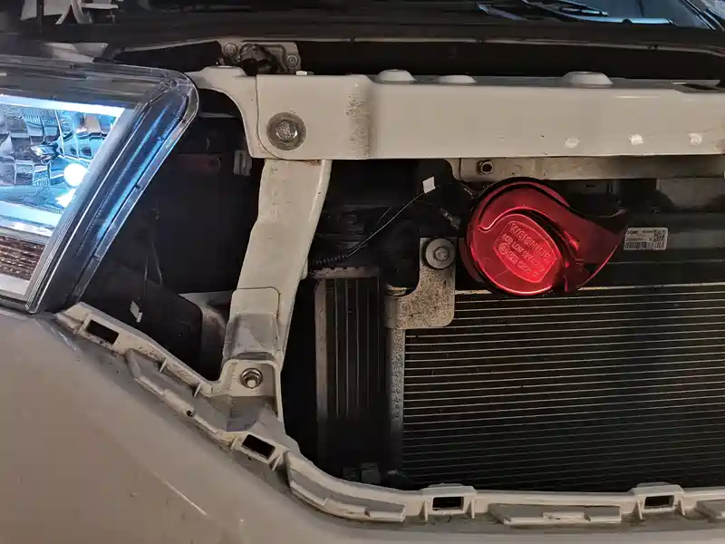

受不了原厂的喇叭,家里正好有个库存的蜗牛喇叭,上网买个一分二喇叭线就行!
拆开中网就行,只有4个塑料螺丝卡扣,下面一圈卡扣!拆断一个!原车喇叭位置装不了两个喇叭,用水箱螺丝装了一个,原喇叭位置装了一个!现在声音很舒服!
水箱螺丝挂了个喇叭
走线
位置很空,不碍事!
原喇叭位置
右边断了个卡扣
只需要一个10个的扳手就行!
