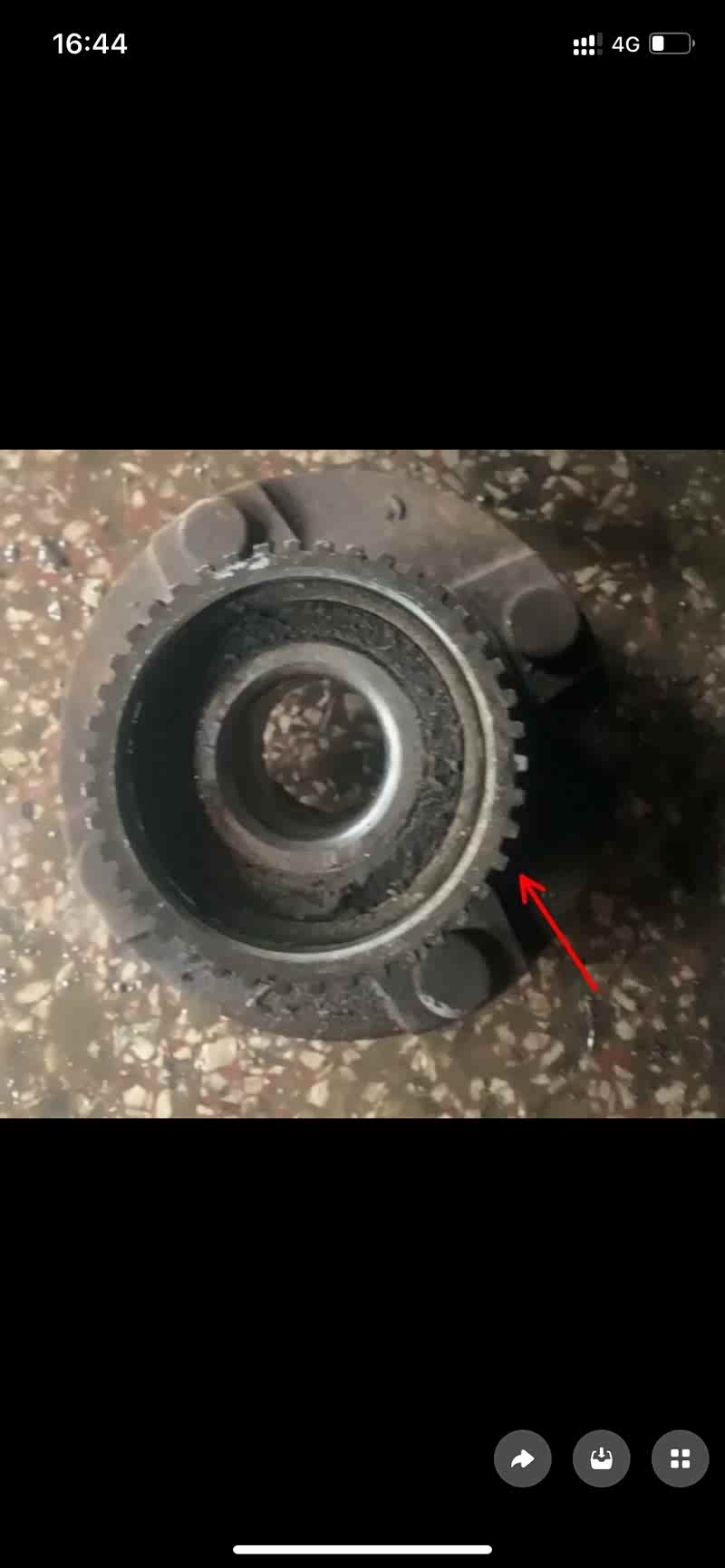

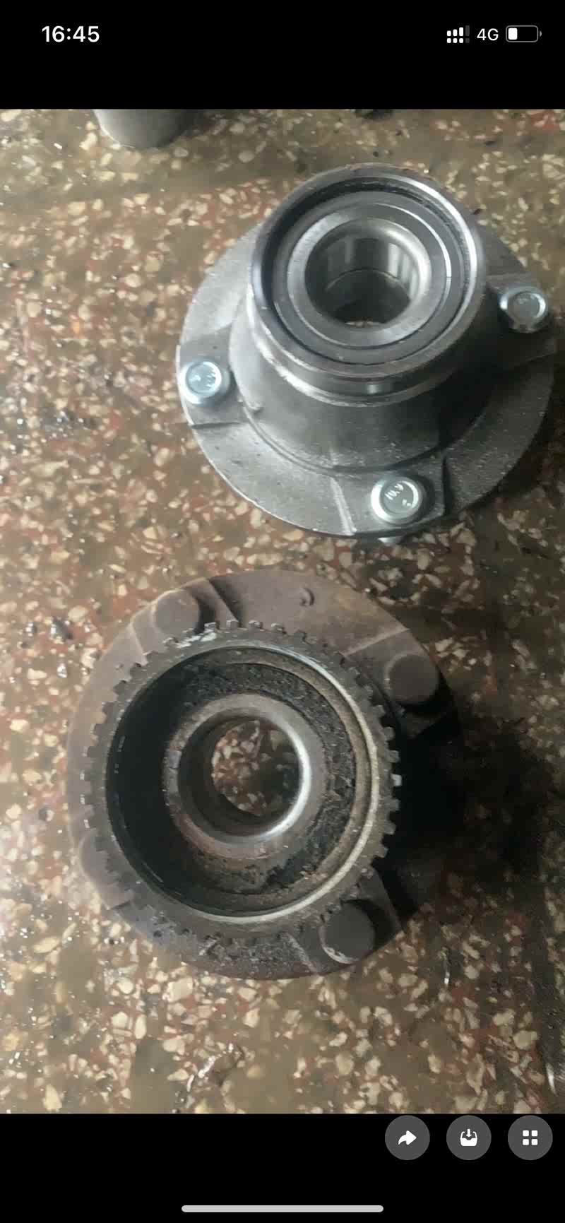

我车是五菱宏光s1.5,基本型1.5,更换前轮轴承发现一个问题,请较大师们,我车明明没得ABs ,把轴承拆下来,却发现有ads齿轮,结果配件不对,卖配件的也说明,不带abs的不会带齿轮,本身配件就分两种。

现在不得已,又装回去,我确定我车绝对内的ads,但轴承却拆出来带add齿轮,没办法,配件有的退货。师傅都整不明白了。

估计减配abs泵而已,别的不变

我14年12月份宏光1.5e也是的前段,代abs齿轮,但我没有abs泵!e是基本型裸车!

把齿圈拆下来装新轴承上就行了
