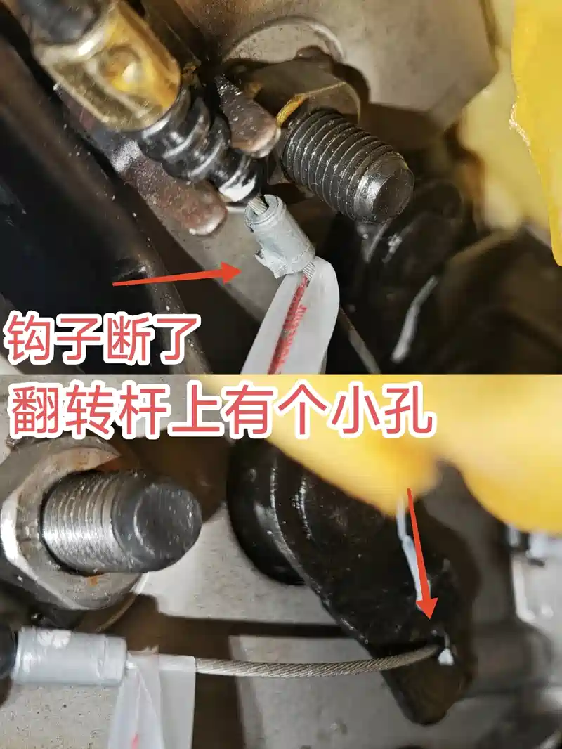

前几天在翻后排座椅折叠时,把手搬到一半突然嘣一声,感觉像拉线断了,导致座椅无法折叠,然后我研究了一下,拆开把手盖板,手能直接伸进去搬翻转杆释放折叠,然后翻转杆上有个挂钩小孔,看到拉线上的钩子确实断了,但拉线前面还有个小圆头,可以把圆头穿进翻转杆小孔,试了下能卡住掉不出来,那这样旧拉线从新装回,盖板也装好也能用,后期会不会振动掉出来就不知道了,就当应急了,拆盖板是下面长条小盖撬开,里面有两颗螺丝,拆掉后盖板向下拉,就成抽出来,拉线不说一看就会。
