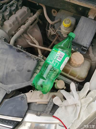

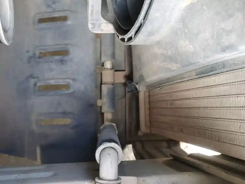

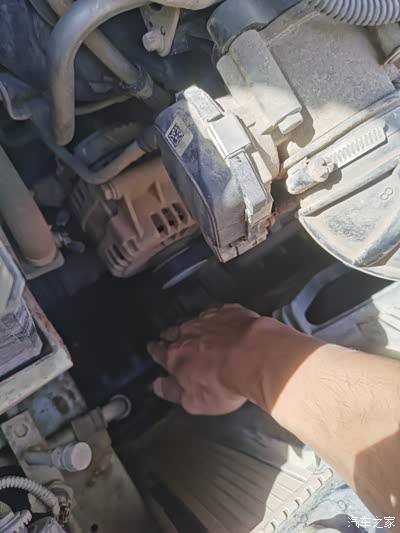

15号某宝上买了两桶4kg的防冻液今天到了,虽然下了天猫养车单换防冻液,但留着50块买排骨炖汤那不香吗?于是自己动手换,凉车打开机盖,找到水箱的放水堵,用大的指甲剪逆时针就能把它扳开,旋转到能滴水了就启动车子等到风扇转动这时节温阀打开了,然后用一瓶凉水边浇手边旋下放水堵放水,然后副水箱放完水就能打开副水箱盖了。

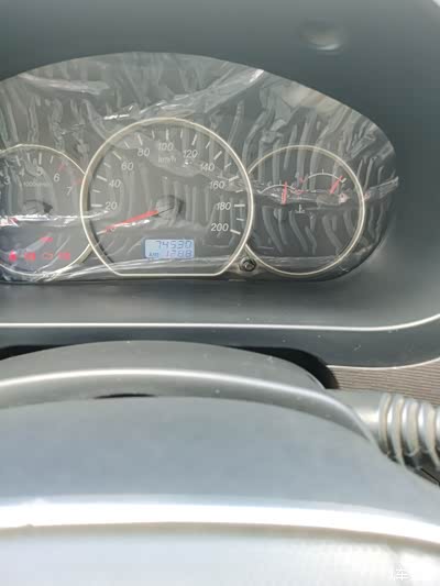

放完水加入新的防冻液,加到上下限的中间就行,启动车子,让发动机排气然后盖上副水箱。启动几分钟后发动机风扇如果是热风就正常,如果是冷风,水温表在不断上升,那么就是排气没有排干净,因为冷却系统里有空气,只需要熄火打开发动机保险盒,找到冷凝器风扇保险40a25a这两个拔下来,然后打火等温度上升到100度左右这时候发动机冷却系统节温器打开冷却液开始流动,用手触摸冷凝器上下两根大水管都是热水后熄火重新插上冷凝器风扇两个保险,这时候再启动冷凝器风扇运转吹的是热风,在仪表台上能看到水温指针再往回拉了。
