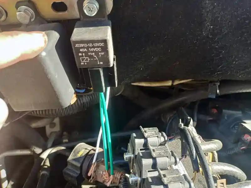

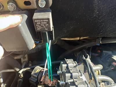

继电器以前买的功能大家都知道

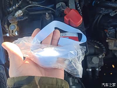

绝缘导热片几块钱2厘米宽

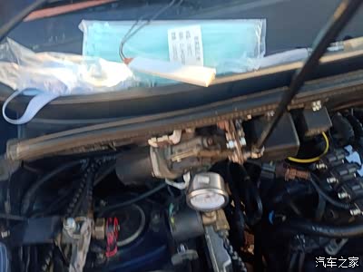

Ptc加热片,还有扎带说是180度都能用

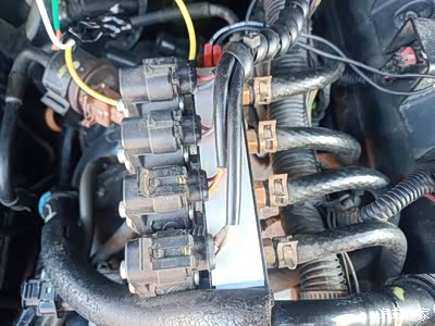

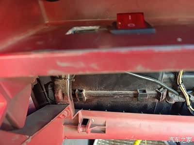

绝缘片垫好

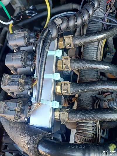

加热片放上面
用扎带固定好

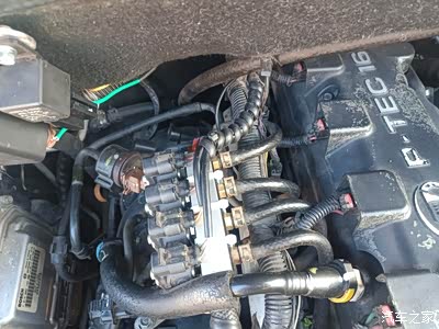

接好线的样子
开关位置开口
用的大开关手感好质量也好,这个开关信号要接点烟器位置电就是只有钥匙插入拧到on位置才能有电,就是这个开关不能接常电
用了一下加温是慢慢上升的,本来还买了温控开关但感觉没有必要安了,加热片是12v70度的还加了5a的保险很安全
