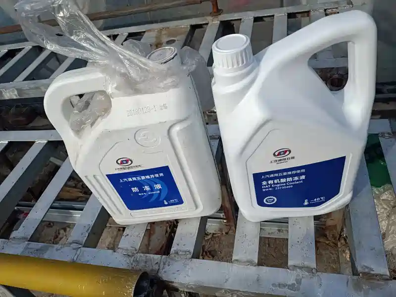

五菱宏光1.4老款11年了中间换过一次,这是第二次换了,换下来的防冻液黑黄色而且放防冻液后在膨胀壶里看到一些渣子沙子不知道是从哪里来的,防冻液买了一壶4升的花了54说是原厂多多买的,还有以前剩下点就够了…
日期挺近的以前剩下的是18年的过期了
准备放防冻液
