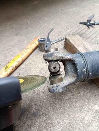

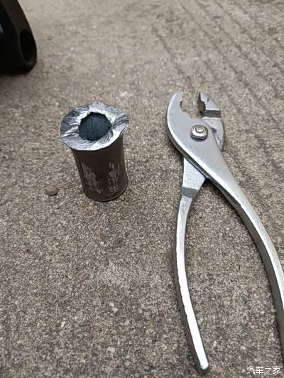

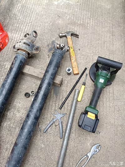

我车上有条差不多一米长的自来水管,平时是拆轮胎的时候当加力杆用,拆十字轴的时候,发现口径竟然适合,于是切了一截,用来敲十字轴。

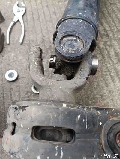

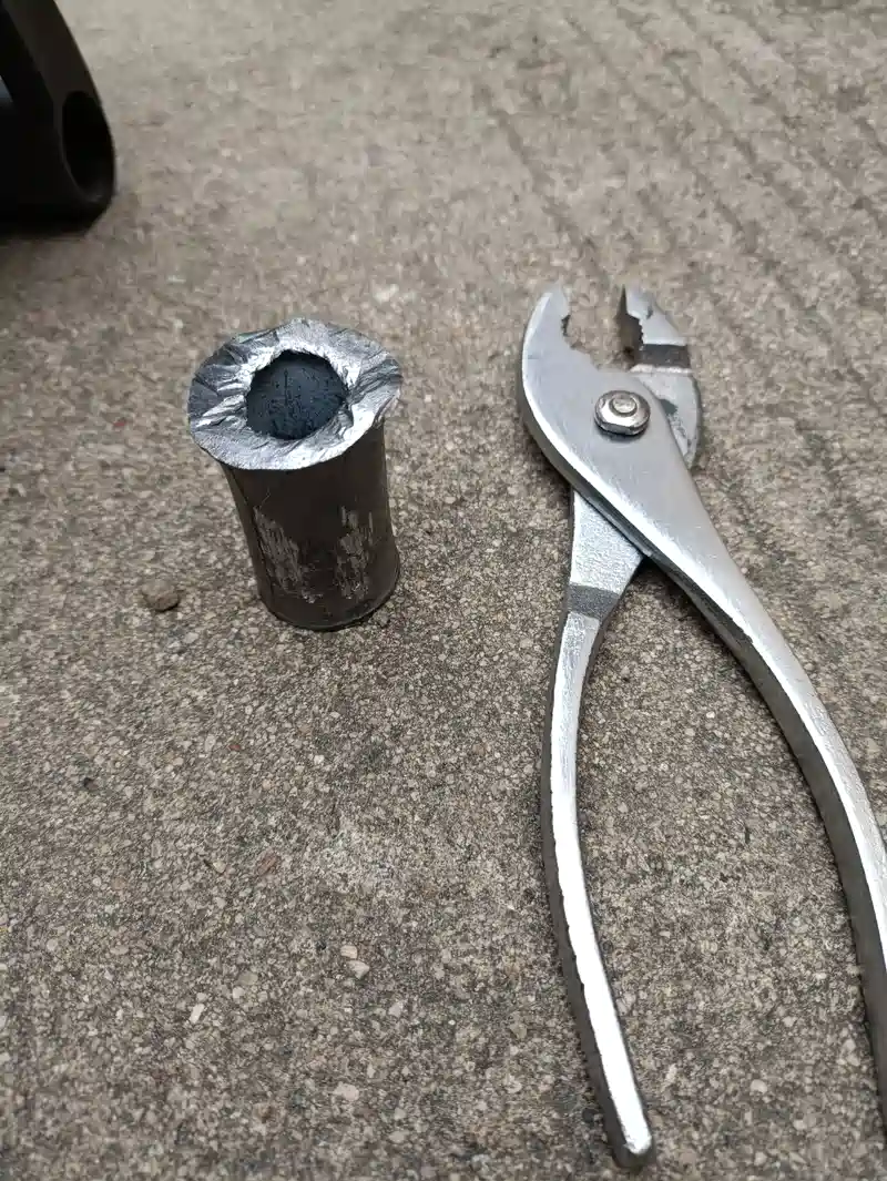

拆十字轴首先需要一个拆卡簧的专用钳子,网上五块钱一个,把卡簧全部卸下来后,用刚才那截水管垫着,先把一头砸出来,注意,已经安装好的十字轴是没有办法完美拆出来的,已经敲到另一头顶住了,依然出不来,所以你必须要有一个至少150MM的切割工具,只能破拆。我是用了锂电角磨机装了150MM的切割盘,原装那个100的切深不够。
切了一头,轴心就可以滑出来了,另一头就很容易敲出来。

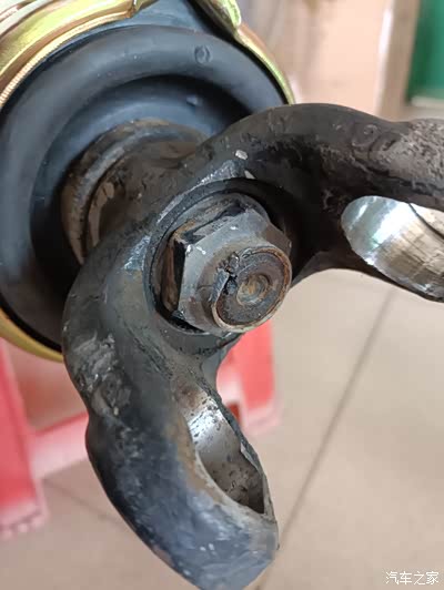

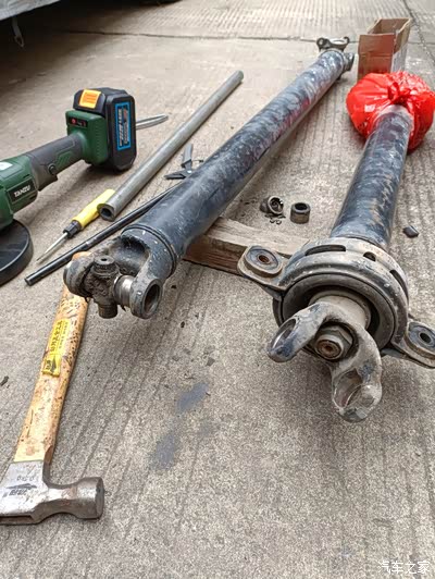

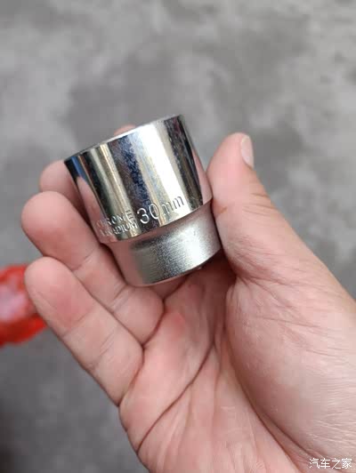

拆过桥轴承必须要把这个抓手卸下来,这里这个螺丝是30MM的,30号套筒

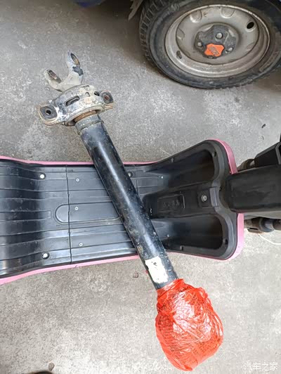

终于拆开成两节了

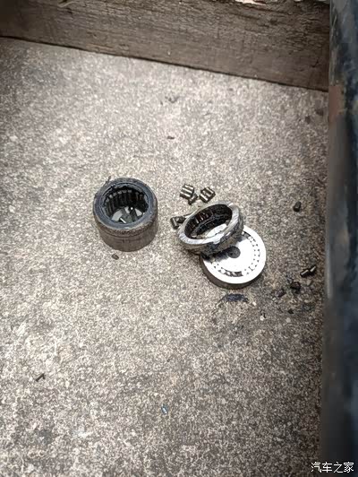

十字轴的轴承内部,好多油泥,也该换了
把这一段拿回家,有空再做
我附近有个跳蚤市场,专门卖各种二手的东西,很多旧工具,这个套筒三块钱就拿下了,上面贴纸竟然写着23块。。。也不奇怪了,这么大一号

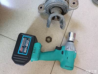

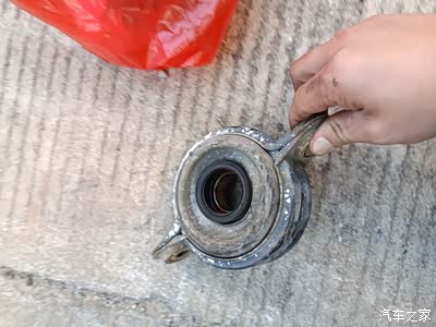

这个螺丝其实是带限滑的,螺纹上有条沟,螺母的头部有一圈软的部分,压进凹槽里就不会滑出来了。我用钉子敲了几下,打不动,干脆用电扳手直接硬拽下来,螺母的限滑部位都嘣了,哈哈哈,这个部位也必须要有电扳手才能拆,非常的紧,而且传动轴很滑,普通扳手根本用不上劲。

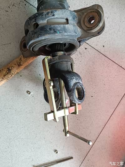

这个位置非常的紧,喷了螺丝松动剂,用锤子用力敲,上次拆发电机轴承的拉码派上用场了,但是其实这个拉码承受了它这个尺寸不应该承受的工作压力,哈哈哈,不过也能拆下来了,非常的紧!这个部位就搞了我两个小时!
外面这一圈其实是防尘的罩子,被拉码抓变形了,锤两下尽量复圆,能装进去就行,不影响刚性的。

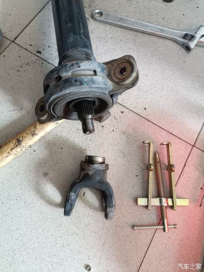

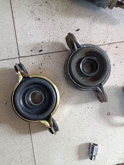

拆完刚才那部分,整个事件的主角就出来了,需要左右轻轻锤两下,很容易就出来,这里是新旧对比,新的买了33块几,应该是副厂,无所谓了其实,能用就行。
把新的过桥轴承套上去,没有办法到位,而且轴承周围都有橡胶,不要敲进去。但实际不用担心,把这玩意直接装进去,左右锤,它会把过桥轴承顶进去的,一定要敲到位,否则过桥轴承会前后动。装到位后上螺丝,我用电扳手故意多打了一点点,然后把螺母外圈锤扁进去防滑槽,这样就不会松动出来了。
装十字轴的时候手太脏了,也忘了拍照,装好才想起。
旧的过桥轴承,里面的轴承可以晃动,估计是稀碎了。

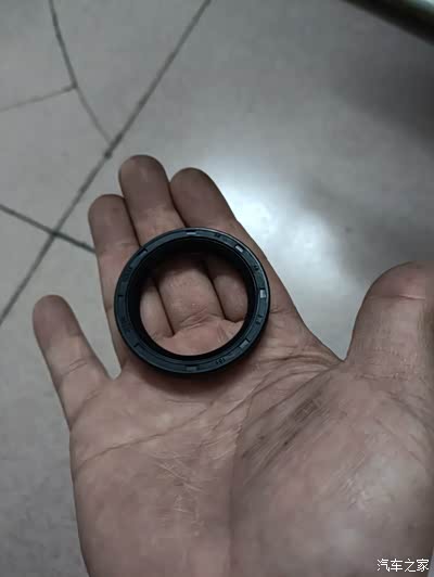

变速箱输出轴那里听其他车友说就一个油封,然后我直接上网下单了变速箱后油封,结果不合适,这个太小了。所以我至今不知道商家卖的所谓的后油封是哪个位置的,好在旧的也没坏,装好传动轴后出去跑了一圈,没发现漏油。就这样吧
安装十字轴那部分忘了拍照,有一个很重要的地方需要注意。十字轴两头的帽子先敲进去槽里,敲一点点就可以了,然后把轴心放进去再继续敲,千万别急,敲多了轴心就放不进去,再敲出来这个轴承就废了。我本来买了三个十字轴,打算全部换的,但就因为心急,装这里的时候轴帽敲多了,导致十字轴心放不进去,只能又敲出来,废了,只能又拿个新的重新来过。。。所以这次只换了一个十字轴,剩下的两个部位检查了下没发现异常,就没换,因为刚才的操作失误,配件也不够了。
