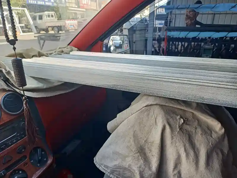

自己也做了一个大坡道,查看底盘除锈保养简单的维修啥的都很方便,中间是分开的用螺丝固定不然整体太沉了…不用的时候分解开拖到不碍事的地方。
六米长的角铁中间截断车刚好能装下
