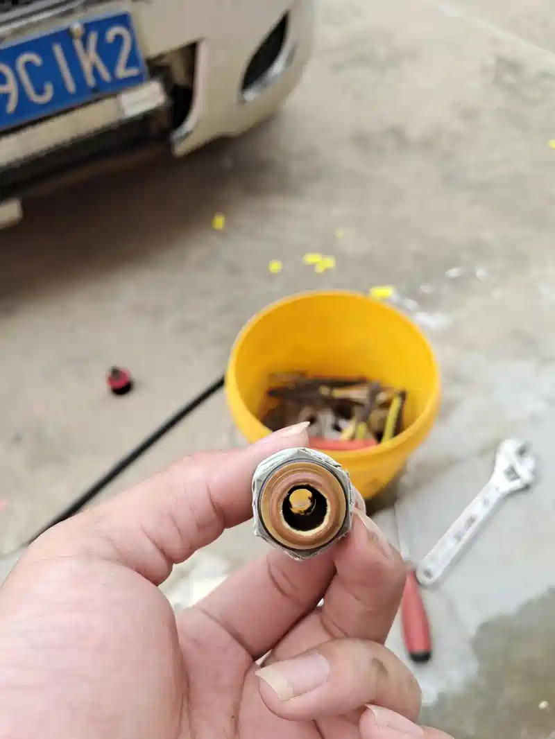

之前加装过油雾分离器二连也装过,由于过滤的废油很多,每次排油很麻烦最后直接改直排!
首先把单向阀拆掉,然后把螺纹那边小孔用美工刀尖头一直转圈给扩大,然后把里面阀芯取出来,最后用螺丝刀,煤气烧热插进去,扩孔把中间那部分小孔给它扩大来增加它的进出气量
