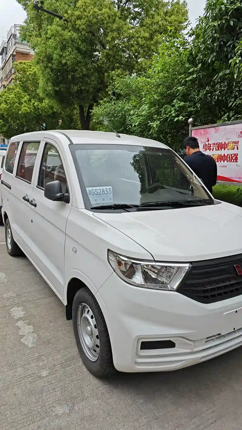

前阵子跟老婆去逛车展,无意间发现五菱宏光v用来改床车很合适,正好有想出去自驾游的想法,就想入手一台,支持国货。
本来是想收台二手五座宏光V,奈何海鲜市场逛了一圈都没有找到液压转向助力版本,电子助力转向的手感又确实不喜欢,无奈之下只能去4S店提了台新车。
为数不多的颜色里,选了台白色。
液压助力,五座进取版。
铁轮毂,雾灯都减配,无所谓啦,准备改车~
这车可以说真是减配到了极致,换句话说,升级空间巨大哈哈。价格的话,落地加上保险是5万5,因为没什么拉货需求,所以后排的钢板我没要,多便宜了几百块。

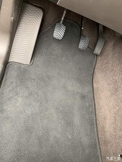

4S送的一堆东西里面,座椅套没用,玻璃膜没要,不喜欢有车膜的玻璃,什么大屏导航记录仪也没要,到时候买自己喜欢的。单单送的主副驾的脚垫非常合我心意,我喜欢光脚开车,踩上去非常舒服。
地毯绝对好评!

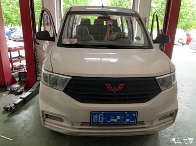

减配的前雾灯肯定要加上,懒得折腾直接在4S买件安装了,500大洋,装完去上的牌照。
油箱亮灯,可以加40L油,平时市区开就是9个油左右,夏天开空调加上副驾驶有人能到10个油。国道高速市区混合,最低记录是8.3油耗。但是我喜欢比较激烈驾驶,所以正常来说油耗还能更低。
油门延迟这个必须要吐槽,坡起不用手刹,跟一些需要降档补油或者做跟趾动作的时候太误事了。
改装/加装如下
前雾灯

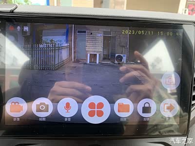

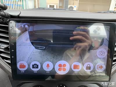

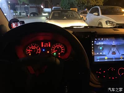

中控导航换了一个,听歌,看倒车影像行车记录仪都比较方便。
行车记录仪买的usb的,直接连接大屏导航使用。
然后加装了一个方控手柄,控制大屏切歌什么方便一些。

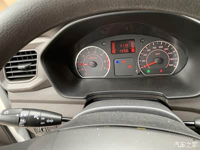

还有一个魔术师F835仪表,心情件了,看数据,读取故障码之类都可以。
大屏导航,魔术师仪表。

行车记录仪
前后双摄/前
前后双摄/后

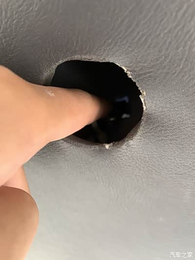

后尾门加装了电控锁,现在可以跟其他车门共同遥控开关锁了。饰板原厂锯末板,拆一次就碎了,顺便换了个塑钢板,掏了个洞,这样子在车厢里也可以打开后尾门了。
按下去就能打开
锁机马达在里面拍不到了

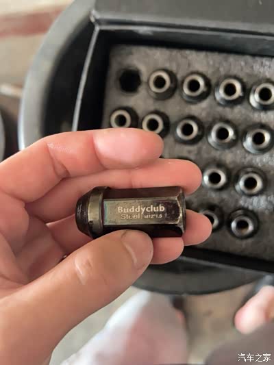

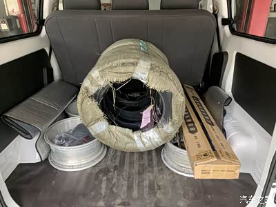

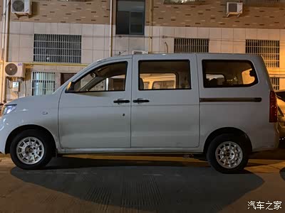

轮毂轮胎也换了一套,轮毂用了一套中古oz,正好有一台拉力赛车的拆下来,数据蛮合适,也是14寸/114.3x4,宽度6J,原厂轮毂宽度为5J,所以装上去宽一些,抓地力也能更好。
轮毂螺母数据为M12x1.5,选用了一套BuddyClud的螺母。
轮胎用了朝阳RP26,数据选用175 70 14的原厂数据,这样合法改装,年审不会被卡。这套轮胎的抓地力跟胎噪表现比原厂表现好了太多,毕竟原厂轮胎是玲珑的LT(载重)胎,功能不同。

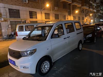

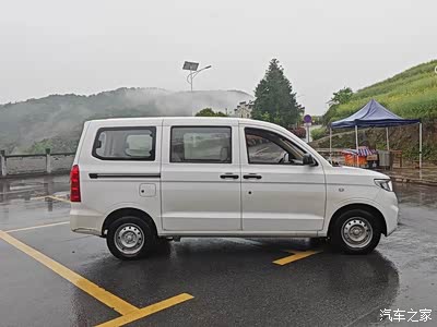

上车效果
侧面
轮毂轮胎
轮毂螺母

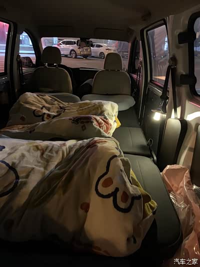

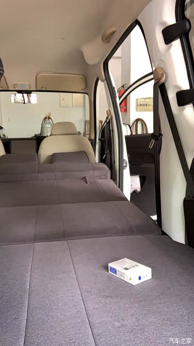

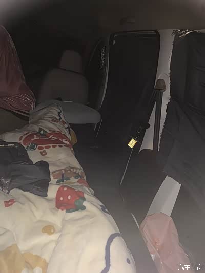

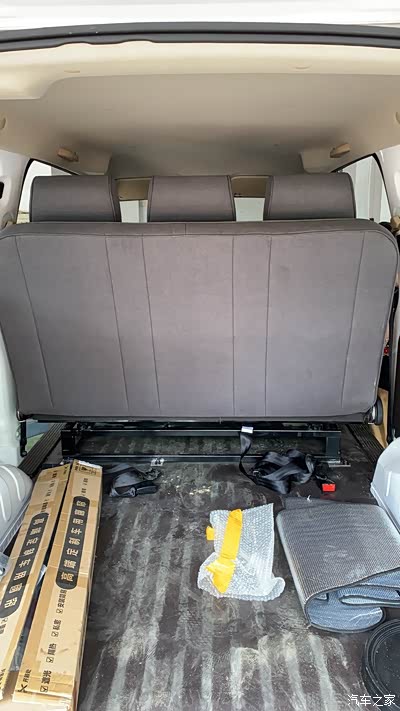

最后,小床车嘛,床肯定是不可缺少的。
三折座椅,放倒后就是一张长185cm x125cm的小床。
不用的时候收起来就是座椅,安全带都可以正常使用。
前后可调。

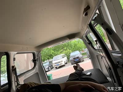

我身高183cm 躺下去没问题。
窗帘还没有安装,休息还是很方便的。
暂时用布遮挡一下~

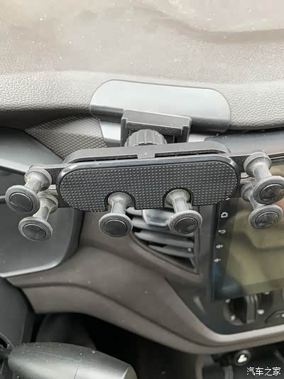

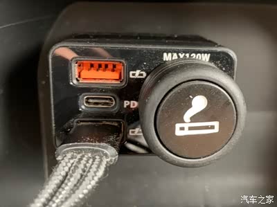

其他的小部件,手机支架跟点烟器插头感觉还挺实用的。
买了个宏光v专用的底座,又买了个这种支架,组合了一个,很好用,我三台车都是用的这款手机支架哈哈哈。
这个主要是点烟器可以正常使用

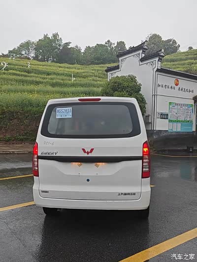

轮毂去备案一下,其实正常更换同尺寸轮毂是不用备案的,主要是为了行驶证照片换成跟车一样的,避免万一。
办理手续中
搞定
