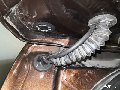

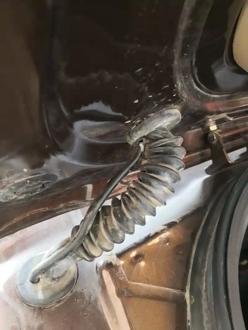

时间久了后雨刷水管断裂更换!个人觉得雨刷水管走线套管要耐用点,线管内空间大活动有余地不会折死弯老化程度也会大大降低。

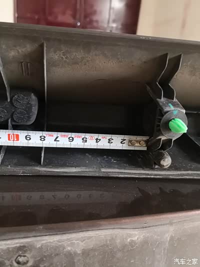

1:尾门打开扣掉两边黑色塑料盖卸掉尾翼螺母
2:上撬棒慢慢撬把内扣子撬开
3:更换水管,这里我是从上往下更换,你也可以从下往上自己怎么方便怎么来。
尾翼里面空间尺寸,GPS信号不好也可以把GPS天线或其它接收天线放尾翼里面或中网水箱前面,GNSS天线放不进去个体稍微有点大。

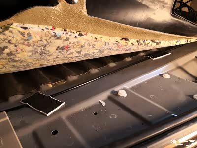

4:拆底部装饰板(最好先备用几个内饰板卡扣,很容易碎)
5:拆侧面下护板,后雨刷水管接头就在这里面。
懒得扒内饰板就用两款卫生纸垫一下凑合凑合给换一下。 用铁丝从上往下穿!注:旧(原车)水管是和线束用胶带粘在一起的抽旧水管要慢点上下多拉几次才能拉出来。实际上不管它把水管头塞车体里面也没事哦。
为了管子和线管贴合就用胶带粘一下。实际上粘不粘都无所谓。具体看自己
