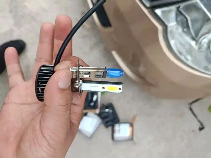

发光源的高度一样
远光没调好,有点高
近光跟车光照也基本在前车牌下,但是正面看其实还是很刺眼,多少可能都要被骂
这几个卤素灯买的时候近光8.6元一对,远光6.8元一对,你别说,亮度其实没什么问题的,但是拆下来发现右边这个已经糊了,中间两个的金属也是烫到发黑,温度确实是高。
看到同事换了一套一百多的近光,我也尝试一下,买的16块多一支,就当做实验。你别说,亮度跟他那一百多的其实没差别,散光问题其实就那样,我以前的卤素灯一样散。但是其实宏光这个车设计有问题,非常不好换,空间太窄了,而且这种LED灯装上后散热器会挡住里面的压簧,驾驶位这边的近光灯现在都只压了一边,另一边挡住了,除非拆下来换,不然神来了都没用。而且宏光这个灯有防尘盖,就很尴尬,不盖肯定不行,进会进水肯定会起雾,但是盖上了,这个温度有点悬,散热风扇在里面散了个寂寞,LED最怕的就是高温了,会热衰减,所以我估计寿命不会长到哪里去。其实换个用用也不错的,但是提个醒,不要买我这样色温这么高的,太白了,虽然亮度不错,但是很刺眼。但是便宜嘛哈哈哈
