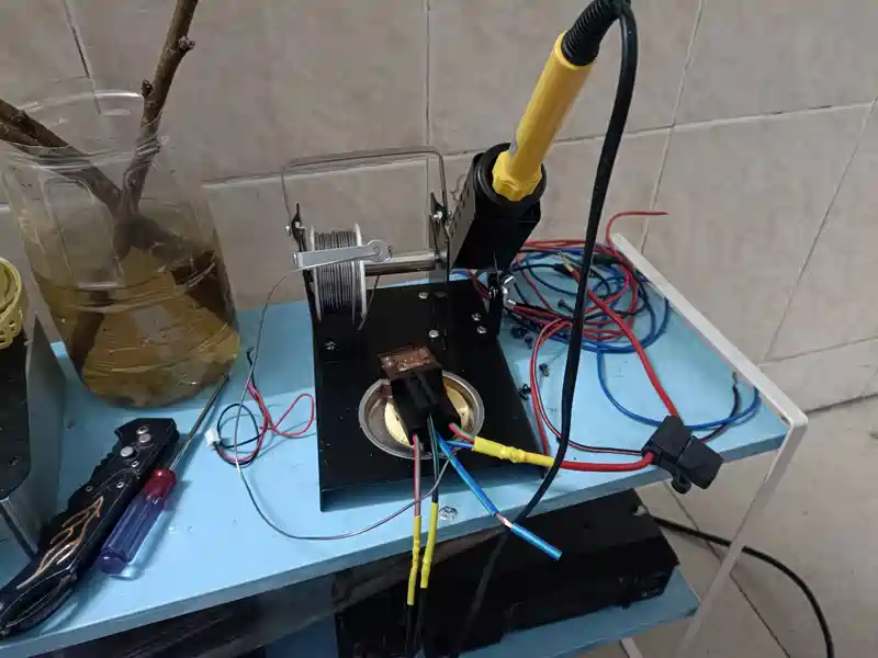

自己买材料,80A的继电器,30A的保险丝,绝缘线管,线路是1.5平方的,在家焊好拿下去装。
喇叭原车线拆了,放一边包好固定好,不要了。正极接新线,负极直接搭铁。
继电器本来想藏起来,好看一点,但是怕下雨的时候进水。所以找了个高一点都地方,就电瓶这里吧
走线,跟原车主线从离合踏板上面那个孔进来,需要一根铁丝勾一下,很紧。
原车方向盘游丝,就一根负极,接上就可以了。插一句,原车是右边白色这条,别看很细,里面的料挺足的,反而自己买的这些线表面上说是专业抗高温汽车改装线,非常一般,绝对不到1.5平方。
电烙铁也带来了,焊喇叭。没用到,直接接上算了,懒得弄。
去年喇叭已经不响了,有空也查过几次,原车线路埋得太深了,要拆很多东西才行,任何一个地方都有可能,按键和喇叭都没坏,肯定是中间某处断了。我直接另外飞了一条线,反正这种喇叭设计就是不用经过ACC的,不开车也能按响。自己独立飞的线,直连电池的,也怕哪天摩擦老化了会漏电,所以加了保险丝,套了绝缘管,好看一点,也安全。总之搞定了,终于响了。
