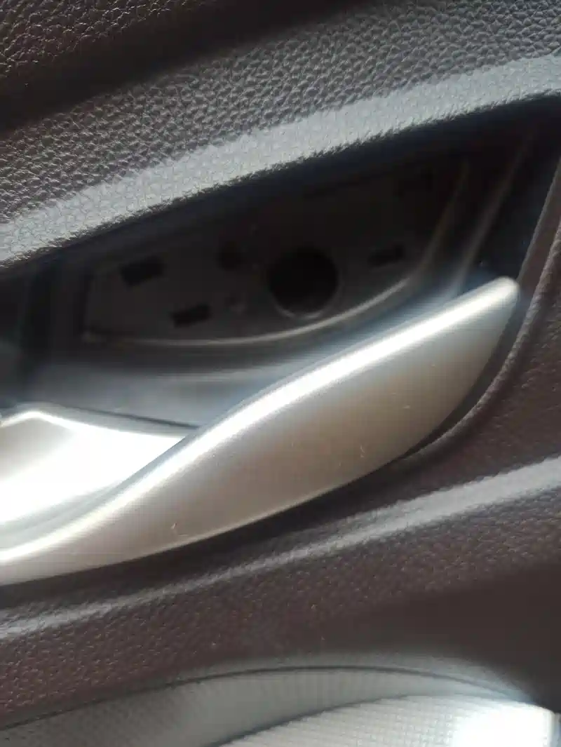

先拆,门内把手里面的螺丝,在板后面。十字扳手。
