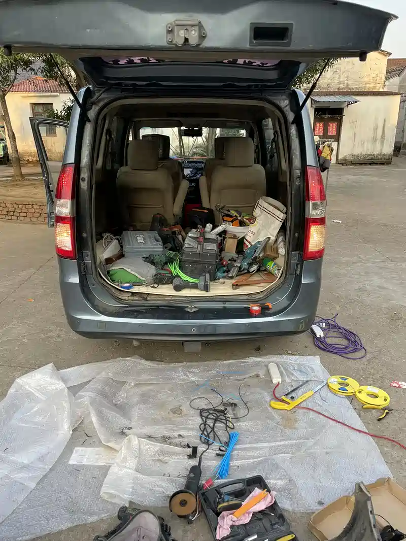

直接发个成品吗,这个没啥技术含量,从右边引一根线就可以了,从右边的倒车灯正极接一根线到左边的后雾灯的正极就能实现双倒车了,要把后雾灯灯泡换成透明的,或者是把雾灯灯泡上的一层红色油漆给刮掉即可
实在在家太无聊了,加个雷达,和领航灯,之后在上传成品图

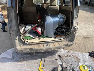

前4后4的,8探头安装有点麻烦……
顺便把后背箱加个抢锁,以后就不用去拿钥匙开了,
监控里看看我干活的样子,哈哈,今天就到这吧,要去买年货了,明天继续折腾
没折腾好,只能开我的小4去了
