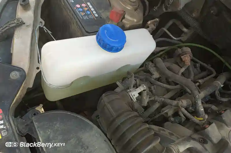

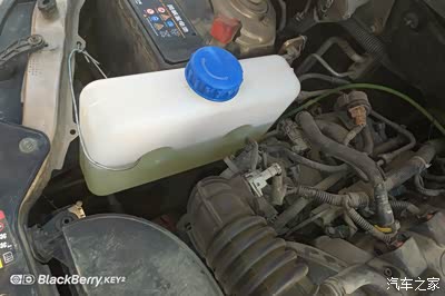

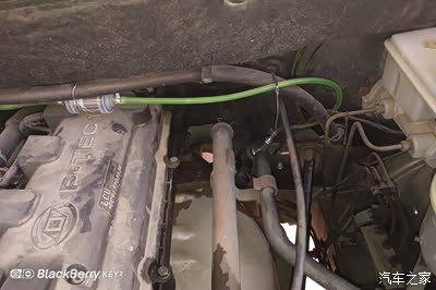

5L油壶 想换不锈钢的所以拿铁丝绑了一下!
滤芯 油泵 建议油泵换一下位置这个车里一直能听到声音

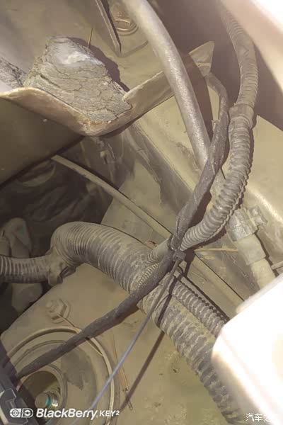

油泵线 从主驾驶车门穿过来 其他线都是在地毯下面 已经安装完了看不到了

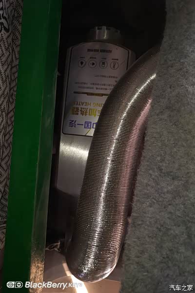

柴暖在主驾驶后面

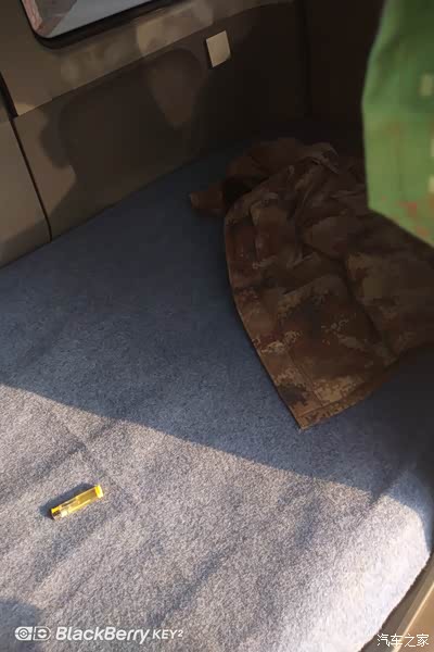

简单改的床  后续上完整的床的图片

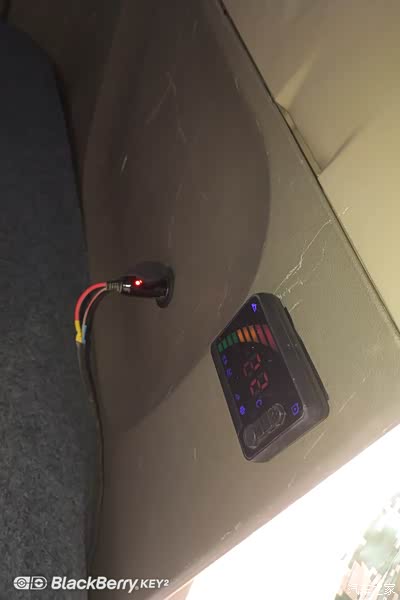

柴暖控制器 需要打孔 点烟器延长线 (我车点烟器长有电)

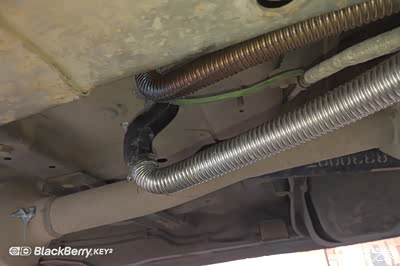

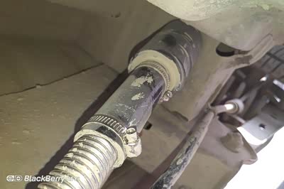

进气 排气 油管  油管准备换成黄铜管  这样在车底下比较保险
用原车的排气管改的进气 后买的1。8m 排气管 建议不要用太长  排气管会存油!
我买的长的 裁断了 已经存两次油了!
