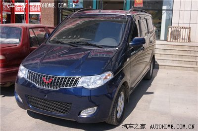

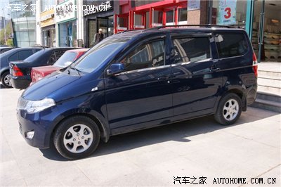

      我是个做小买卖的。装个电脑。搞个监控报警什么的。平时干活取货都是打车。公交。难免风吹日晒。一天下来。花在交通上的时间比做正事的时间还多。06年***到现在。一直开老爸。老哥的车。总想研究个小车。看了长安之星。金牛星。星光4500。因为家人有个长安。平时跑着也挺好。就没怎么看五菱。
后来自己准备买车。就去4s看了五菱。结果发现了宏光。第一眼看上去。心里决定就是它了。能拉点货。整车做工比微车强了太多。发动机还是前置。后减震是悬挂的。比以前开的长安。舒服多了。还带abs。尤其是金色的。第一眼就喜欢了。
但是老爸老妈老婆。都喜欢蓝色。最后只能低头。。。唉。。

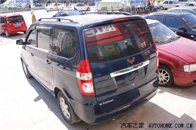

标准版不带尾翼行李架什么的。回家后淘宝了一下。都有。就标准版了。剩下的自己改。

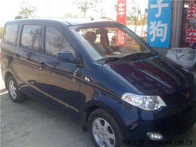

第二天去提车。4s报价64800。先试驾。动力很足。确实有后桥共振。后面坐着不太舒服。最后成交价58800。啥都不送!虽然加价了。但是个人觉得值这个钱。。
照相技术垃圾。大家受累了。
去上牌。购置税、保险一天,领临时牌一天,验车一天,选号牌一天,打证一天!了办手续用了5天。加了半箱油。被逼买了个垃圾灭火器。

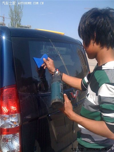

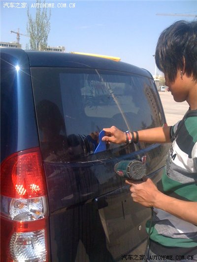

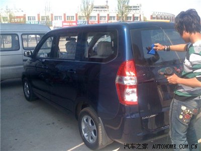

去装饰店贴膜。膜叫强生锌锐。不知道是不是美国那个。全车500元。加犀牛皮。风挡小师傅贴坏了3张。。老板脸色不太好了。。。

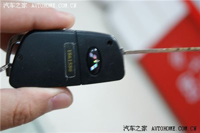

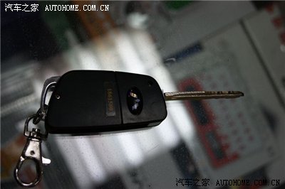

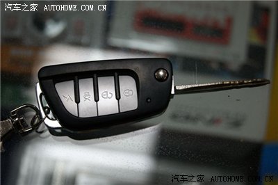

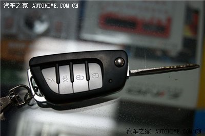

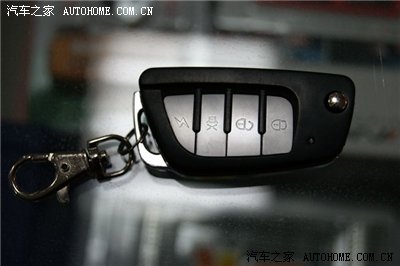

按了防盗报警。淘宝的。245。遥控免剪线的。忘了拍照。补个钥匙的。

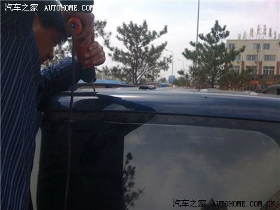

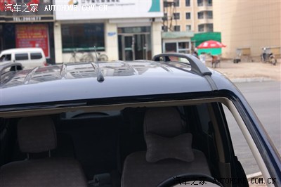

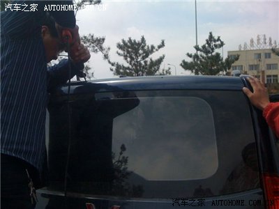

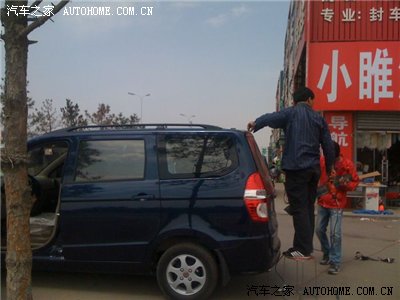

接下来是尾翼。。要打孔。。玻璃胶密封防水。

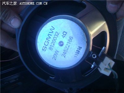

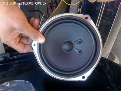

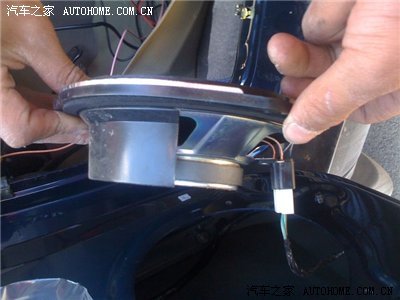

前门喇叭

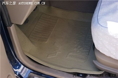

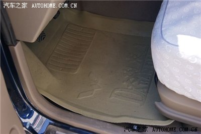

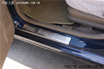

牛筋脚垫,迎宾踏板。

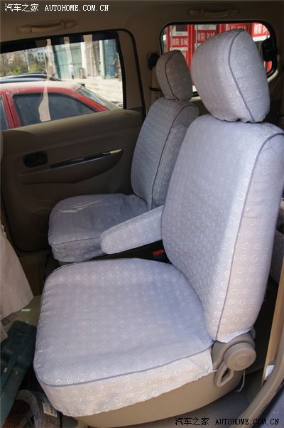

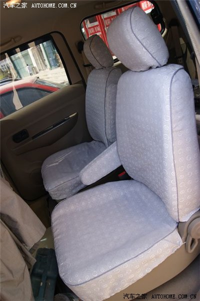

专车专用亚麻座套。做工很好。布料也不错。400

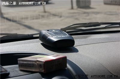

期间有一次。晚上去周边县城干活。用此物护身。。高速160km。。噪音从120km开始变大。180km一小时20分钟赶到。。。心疼啊。。。。发现此车大灯垃圾。心中开始琢磨双光氙气透镜(已经在路上)。

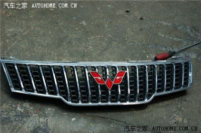

豪华版中网。
淘宝的。

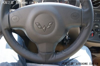

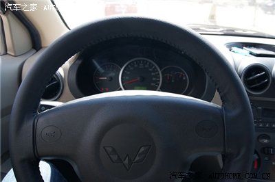

方向盘皮套
请大家以后不要在淘宝买手缝皮套。太难弄了。尤其是只有孔没有线的。连装饰店的小妹都没办法。我手上受伤无数。

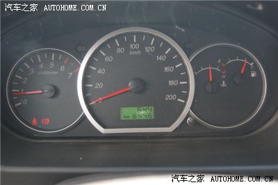

里程表

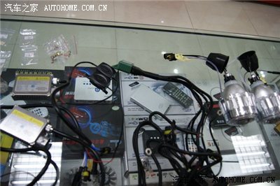

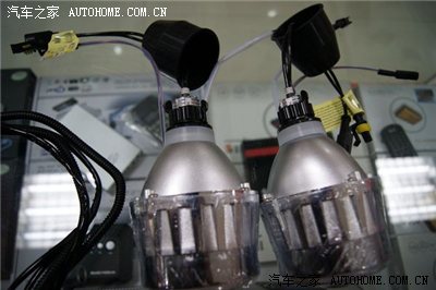

已经发了两个氙气灯。两只双光透镜。牌子就不说了。丢人。。
还有仪表盘灯。。把仪表盘改成暖白色的。过几天补上!

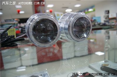

下面为氙气灯透镜图片
刚到货

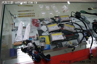

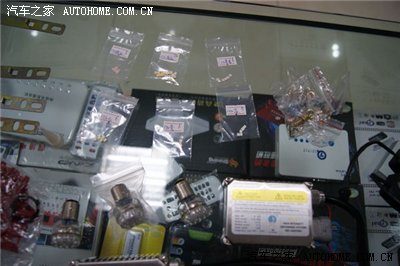

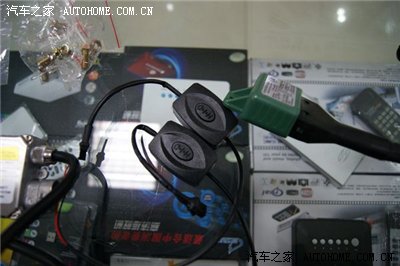

密封胶 接线器 安定器 泰昌4300K H1 氙气灯泡
两个天使眼驱动器  变光线组 海迪5代 H7双光透镜
仪表盘背景灯
天使眼驱动
透镜
天使眼
透镜内含有两只专用的氙气灯泡

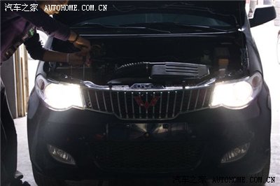

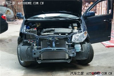

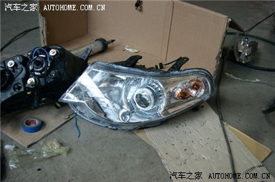

开到朋友修车厂。开始拆

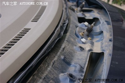

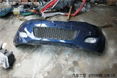

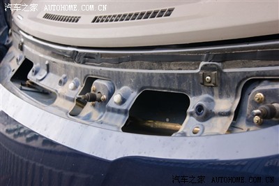

悲剧的前钢梁  空心的。很薄。。。感觉像吹起来似的。。
拆下的前杠   纯塑料的。。。

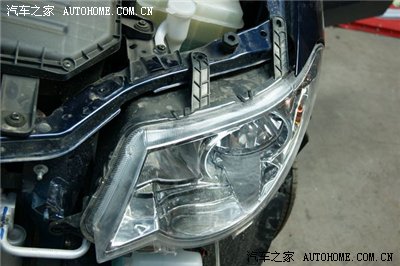

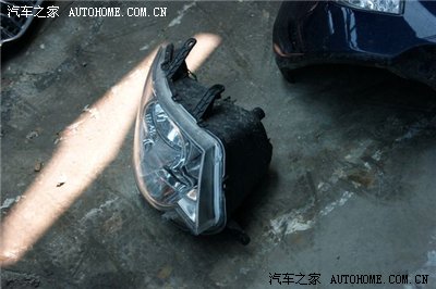

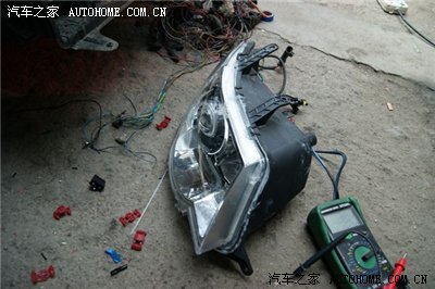

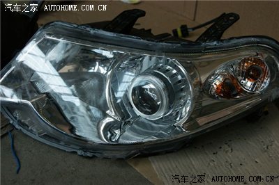

拆下的大灯
淘宝的中网
右大灯

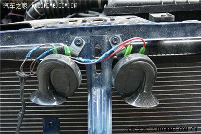

前几天换中网时换的蜗牛喇叭。。赞一个。。比原厂带的那个破喇叭好多了。

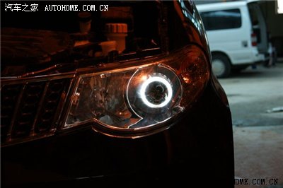

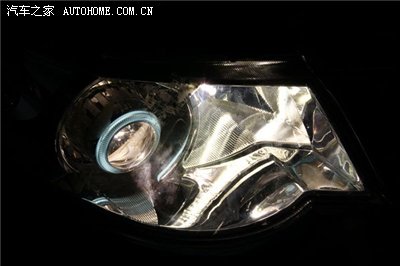

这车灯不像别的车那样用蛇盘胶密封。而是用风挡胶(类似玻璃胶)来密封(成本低)。。传统的烤箱方法并不能拆开灯罩。我使用烤灯一边加热。一边用打一字螺丝刀暴力撬开。。非常的难弄。中途有过犹豫。。但是已经拆了一半。无路可退。大不了再买一对原厂灯呗!干!最后用时两个小时,两个创可贴后搞定。因为抽不开手所以没拍照。。。大家谅解
这是透镜安装完成后封灯的样子。顺便说一下。原车灯泡全是飞利浦的。
结合处N多胶。。。防止漏气。起雾。。多多益善。

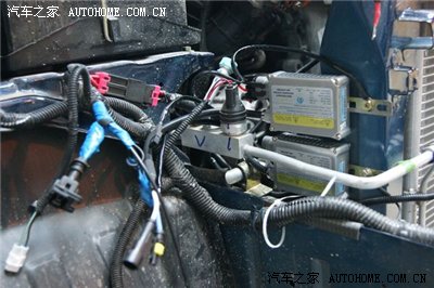

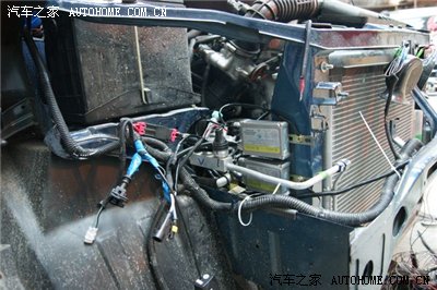

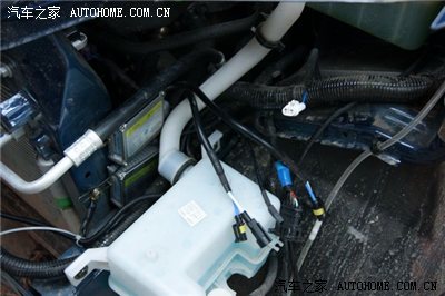

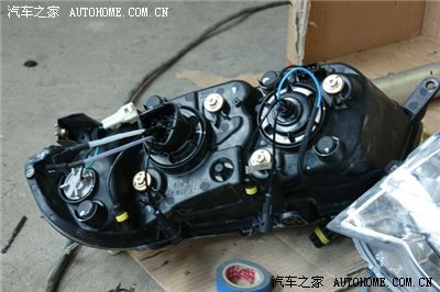

大灯总成背部线路

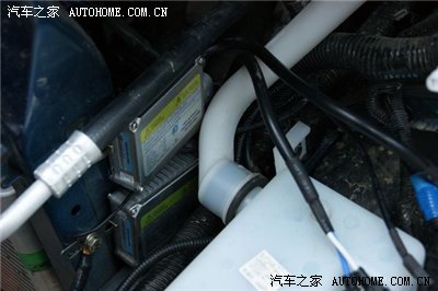

左大灯的两个安定器。
左大灯
右车灯安定器两只

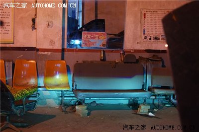

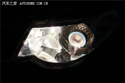

试灯
近光。。。有切割线啦。嘿嘿
远光

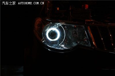

天使眼
天使眼
灯光全开
灯光全开
调光

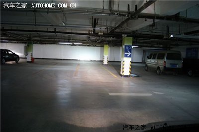

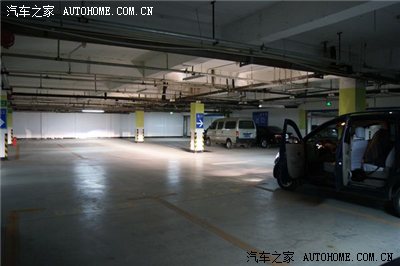

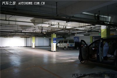

近光灯影。。切割线很明确。。。不会晃到对面的车。因为是国产透镜(进口的没找到这种卡口,都需要切割灯杯),房顶有光斑。。也只能这样了。。没什么大影响。。

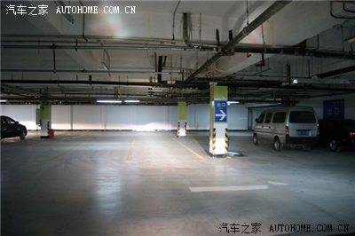

远光。。(透镜远光+原车远光灯位改氙气)比原车可是亮多了。。豁然开朗哦。
近光
远光

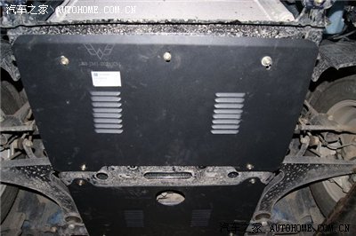

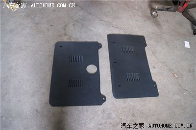

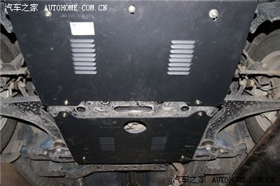

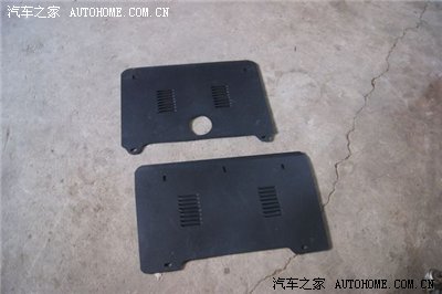

发动机下护板。
上图

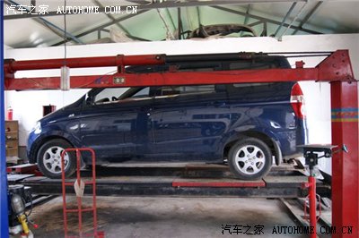

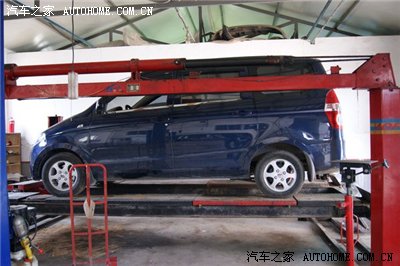

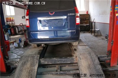

上升降机

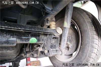

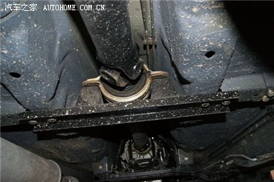

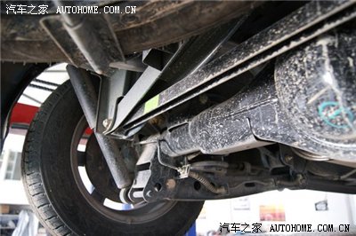

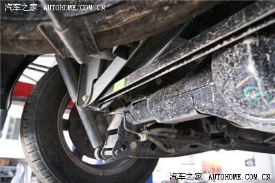

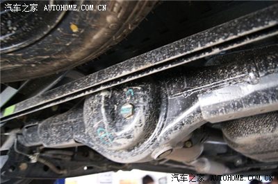

后桥
后减震
噪音根源。。

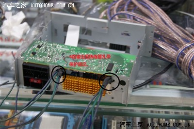

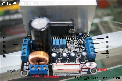

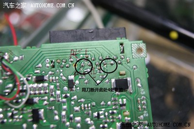

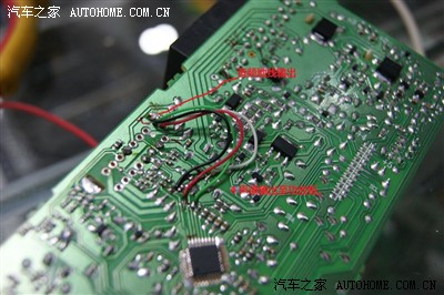

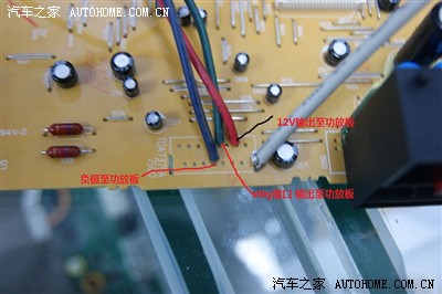

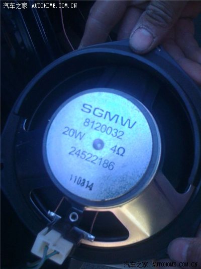

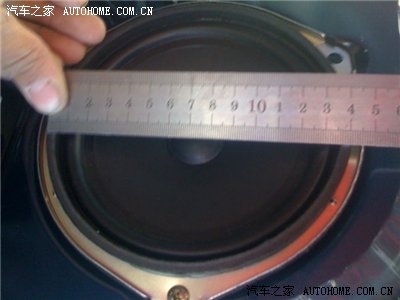

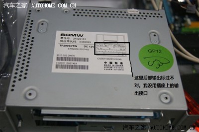

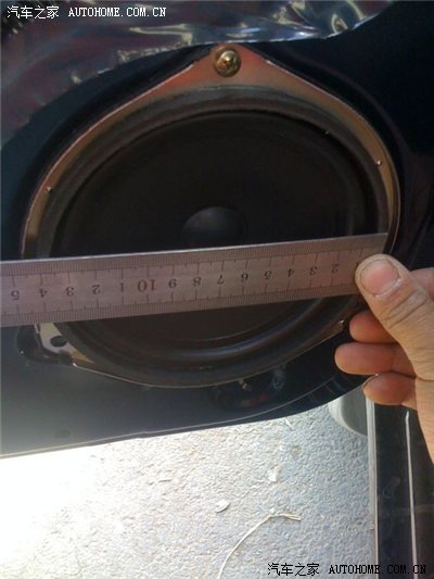

看了坛子里nomoso 兄的音响改装才明白原厂的MP3这么弱。晚上搜了相关帖子后决定用tda7850 换掉原来的tda7375 运放。但是因为两个芯片的针脚不同。最后选了个折中的办法。。淘宝了一个7850的功放板。。用飞线的方式打摩原机头的输出功率。。在这里谢谢nomoso 兄提出的宝贵想法。
下面是功放板。带stby接口。可以跟原针脚的待机功能联动。能够实现关机断电。。
最后装车测试。因为输出功率增大。(4X7W到4X50W)  首先感觉就是量变。。声音很雄厚。。音量大的时候不再有干瘪无力的感觉。。低音显著增强。爆发力也有很大提升。后装的BOSE喇叭也能很好的驱动。。推荐有动手能力的人来改一改。。

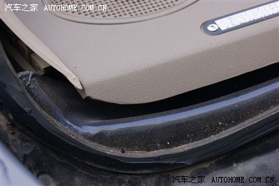

驾驶门 三角板 玻璃升降开关

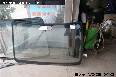

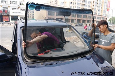

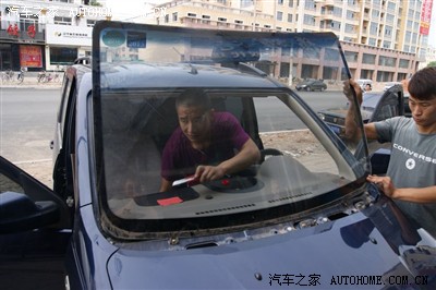

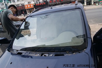

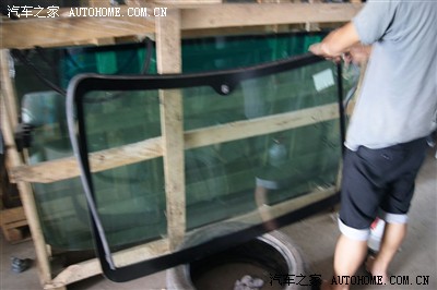

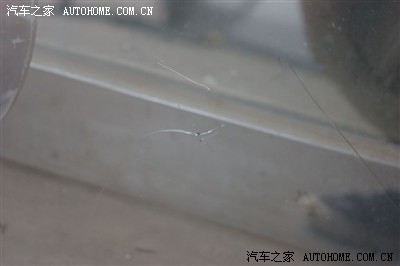

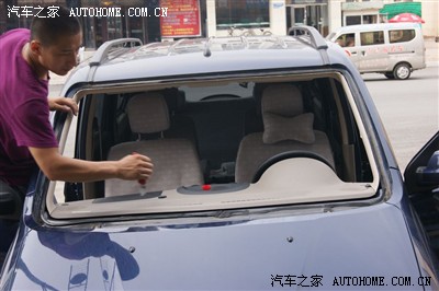

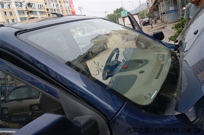

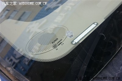

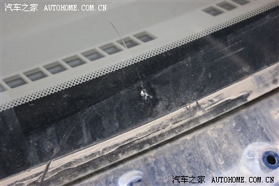

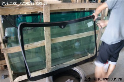

今天去海边玩。。回来的路上被一个不明物体击中风挡。。击中时没发现破损,,等下了高速公路发现风挡裂了一个10厘米长的缝。去店里咨询。有三种解决办法,,
1:注胶。。。因为裂缝太大不能保证以后会不会开裂。
2:外层玻璃打孔。。同样不能保证以后的开裂情况。
3:换。(朋友价500)
最后选择了。第3条

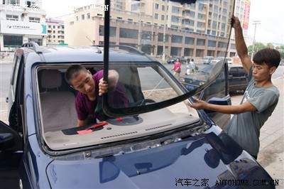

上图

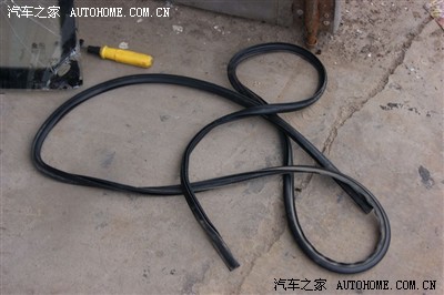

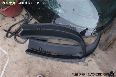

拆下坏风挡
新风挡来啦  福耀地!!!

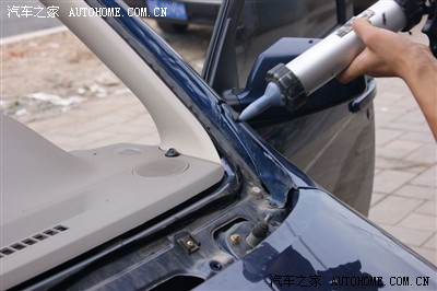

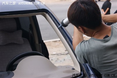

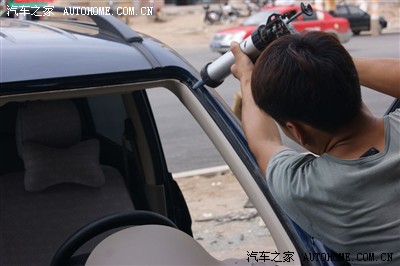

打胶!!
安装。。。
悲催啊!

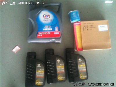

前几天做了二保。。
由于做首保的时候后桥油封没有上紧(小师傅说没上油封)所以发现后桥漏油。。顺便换了后桥油和变速箱油。。
正常二保需要换
汽油滤芯
发动机油
空气滤芯
机油滤芯

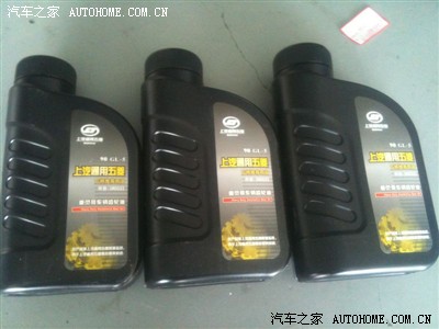

我加换了后桥油和变速箱油。
上图。。

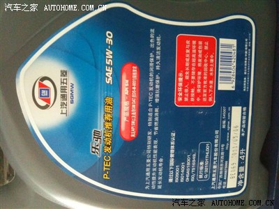

4s的机油用的道达尔。。sl级得5w-30
变速箱油和后桥油是一样的。中国石化生产的变速箱油。。个人感觉应该是长城的吧。
