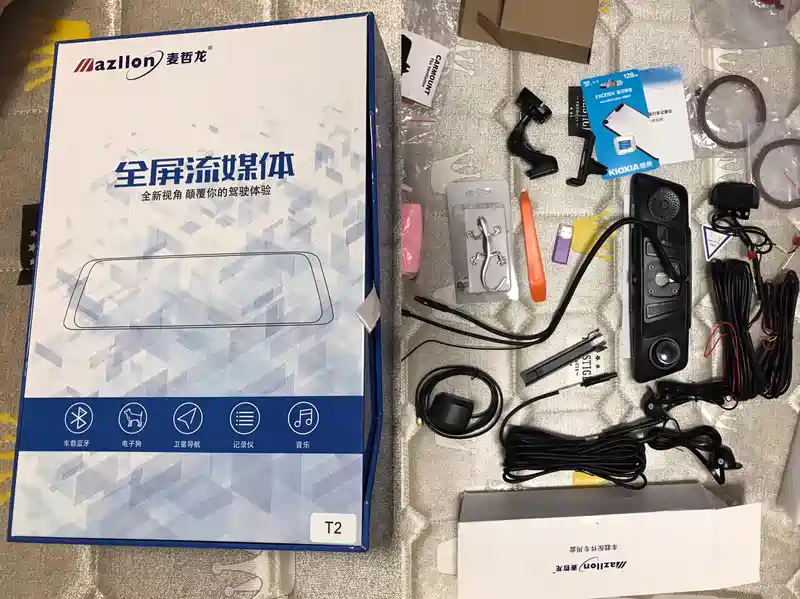

刚开始买的图一T2这款,有四个摄像头,但只有前后两个镜头能录像,左右镜头只能看,这款记录仪功能上我很喜欢,安卓系统,有导航有蓝牙能放音乐,还有客服救援功能,远程监控,在家用手机就能远程看全部摄像头实时画面,不过这些功能需要交年费才支持,不过机子是全网通的,三家运营商电话卡都能用,而且机子也可以用手机热点网络,手机也可以用机子网络,还有车道偏移前车防碰撞功能,其实有这个功能的记录仪也很多,不过灵敏度很重要,之前用过一款灵敏度太高,车必须走车道正中间,稍微偏一点就报警,调灵敏度都不行,人都崩溃了,而这款灵敏度很合适,外侧轮出了线才报警,感觉刚刚好,但这款机子有个最大的问题就是系统不稳定,时不时每半个小时自动重启一次,开机要5分钟,偶尔卡顿停机,这哪是给人服务的,这是买了个祖宗,实在受不了,实体店又买了台机子
装GPS模块发现放车外信号比车内强,但是装车内也能用
