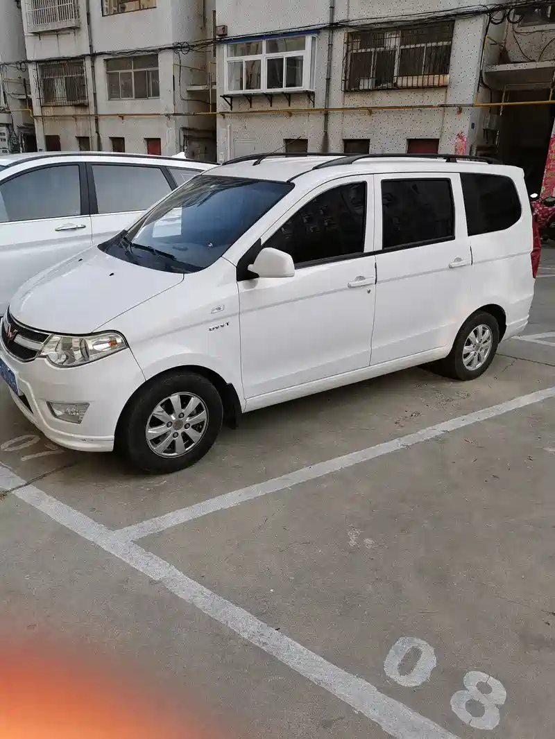

这是这是素车时候的样子
由于原车底盘刚性不足行驶过弯有忽忽悠悠的感觉所以加了顶吧五件套。这样底盘方面有了了一定的整体感。
