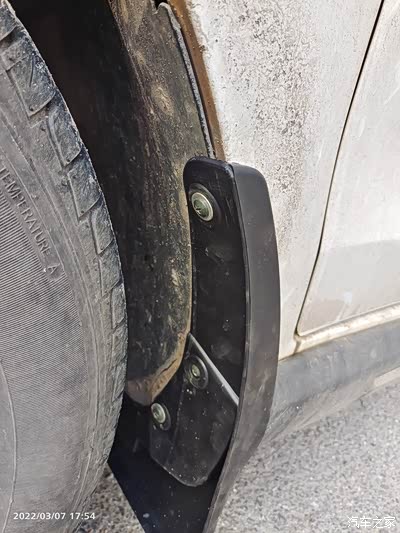

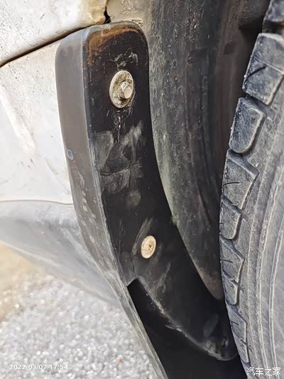

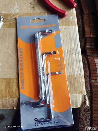

自己动手更换挡泥板,挡泥板的质量还可以,就是配送的工具不尽人意,z形镙丝刀拧两个镙丝就缺口了,在京东商城买了品牌“工蜂”三件套z型镙丝刀,质量杠杠的。五菱宏光的挡泥板镙丝有三种,一种是用扳手拧的,一种是十字镙丝的,还有一种是十字镙丝带卡扣的。前两种好拧开,后面一种必须双手结合,一头拧,一头用钳子夹紧固定,不然,两头转。z型镙丝刀是专业的挡泥板维修工具。“工欲善其事,必先利其器”,如果没有z型镙丝刀就要多很多事。小小成绩,大大的成就感。

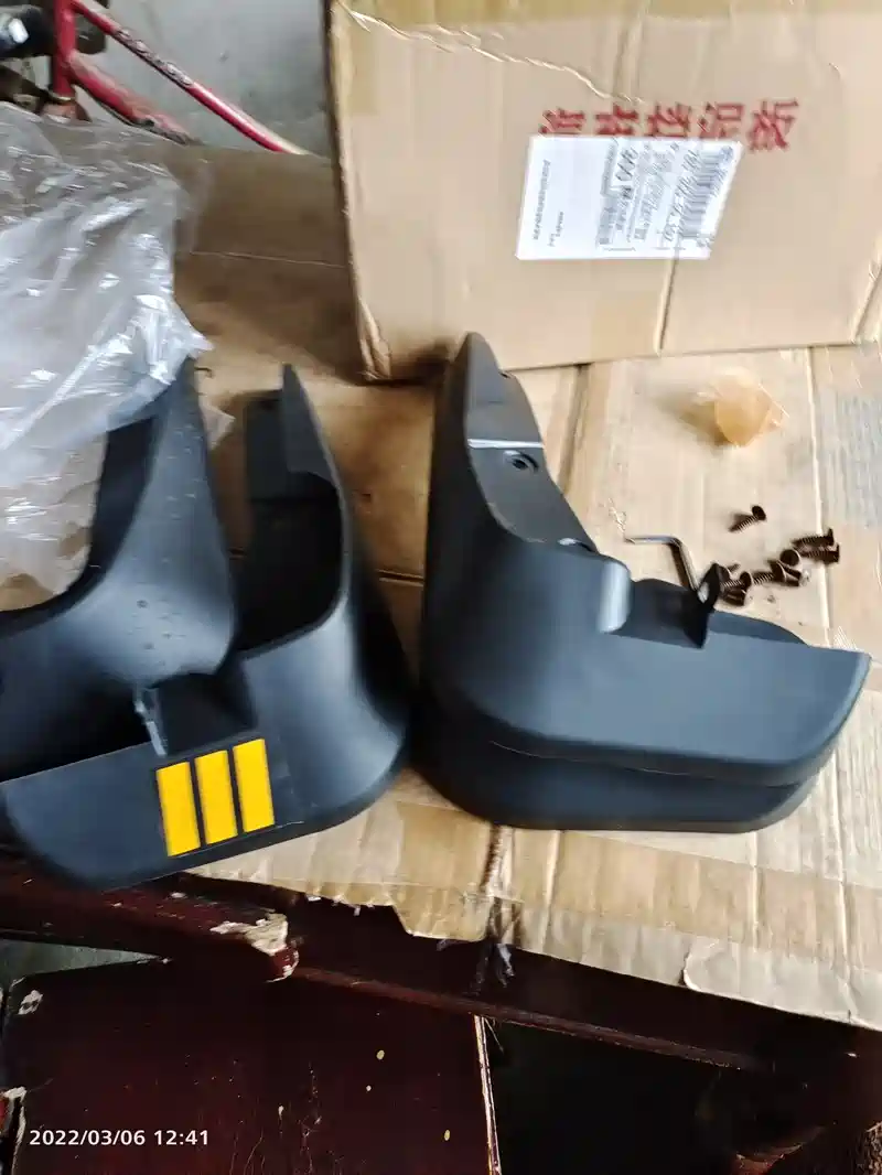

淘宝购买的挡泥板,质量可以,是加厚软胶的,商家赠送的镙丝和工具差强人意。

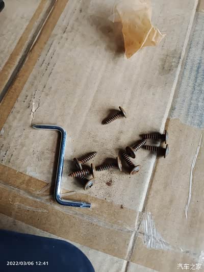

挡泥板商家赠送的镙丝与工具,镙丝锈迹斑斑,z型镙丝刀拧两颗镙丝就缺口。
“工蜂”z型三件套,质量可以。
五菱宏光s自配的扳手镙丝和卡扣十字镙丝。
十字镙丝。
