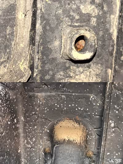

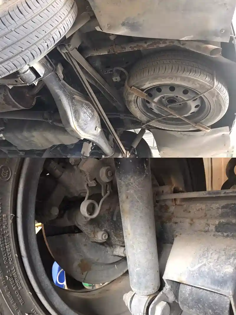

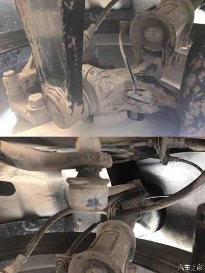

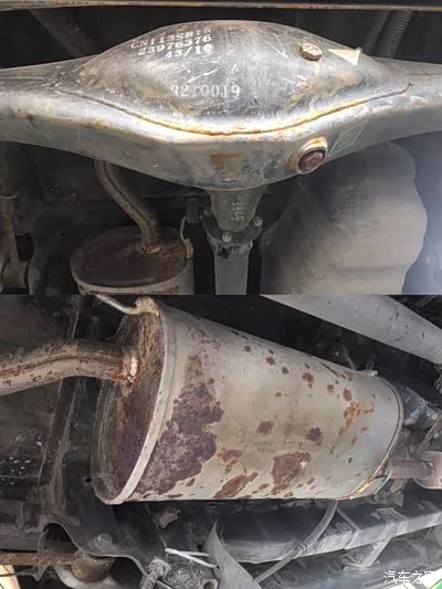

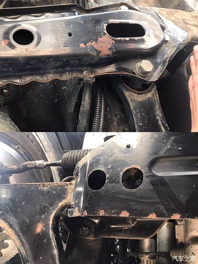

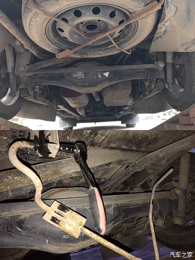

前段时间去保养,发现我的宏光S1底盘出现大范围锈斑,整个底盘全部都是,16年8月的车到现在才几年就这样了,还好我新车刚提就做了底盘装甲漆,车底板没什么事,但是有些地方漏喷了,悬挂拉杆减震羊角也没有喷都生锈了,又不知道什么地方能处理,又怕让别人搞锈除不干净就喷漆里面还会锈,所以自家院子也大,干脆自己在家搞,网上买了铁锈转化剂和自喷漆,顺便给车友们发的流程
去保养时无意间看到底盘很多锈,心里挺难受的

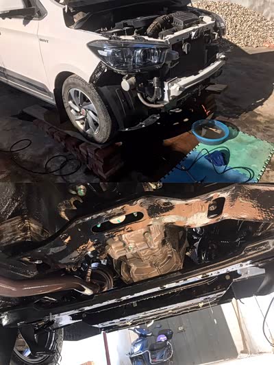

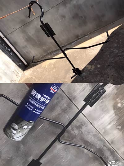

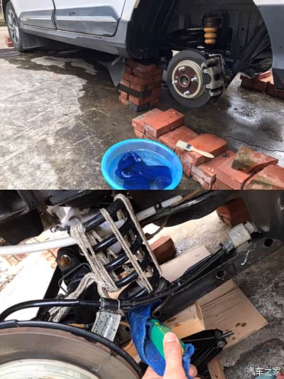

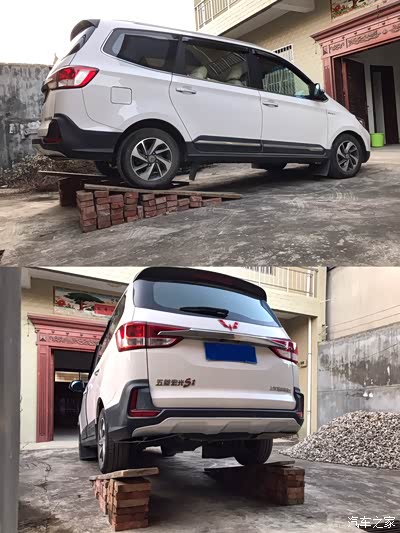

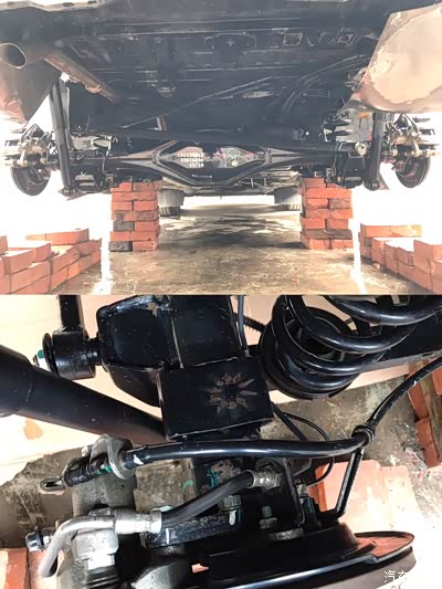

没有举升机,用砖头木板搭建一个斜坡

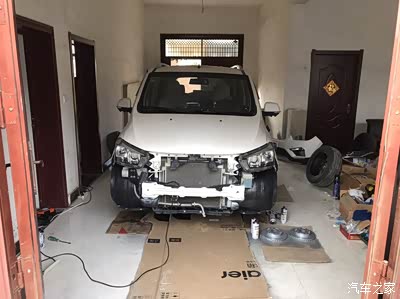

拆掉备胎架,方便施工

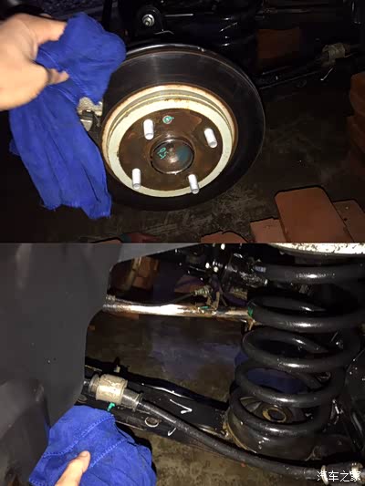

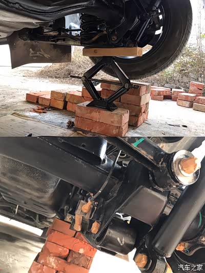

用原车千斤顶顶起车轮,用砖头支撑,砖头上垫个软胶皮之类的东西,防止磕坏车身,然后拆掉车轮和刹车盘

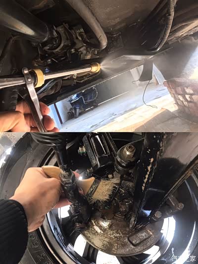

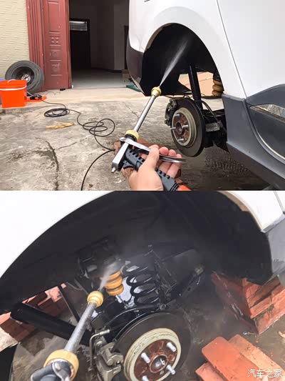

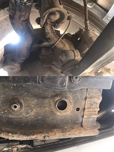

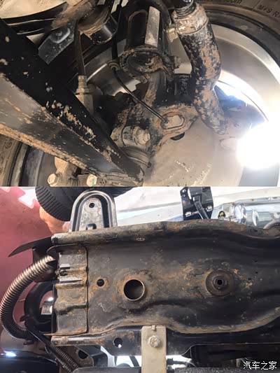

用水枪冲洗,然后毛巾擦拭用毛刷对角落缝隙刷洗,最后在用水枪冲一遍擦干

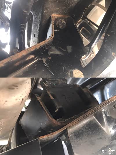

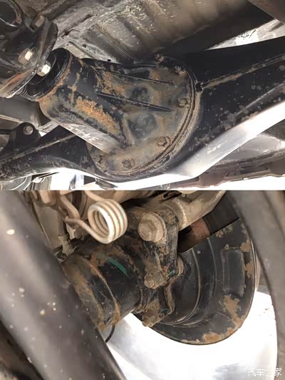

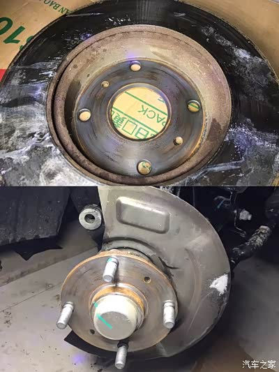

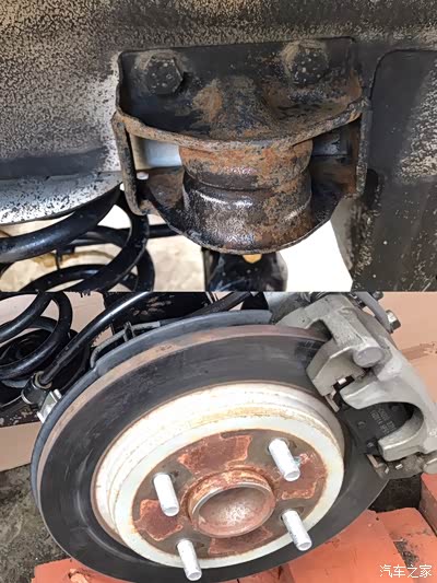

对生锈严重的地方用砂纸打磨,用湿毛巾擦掉锈渣

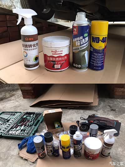

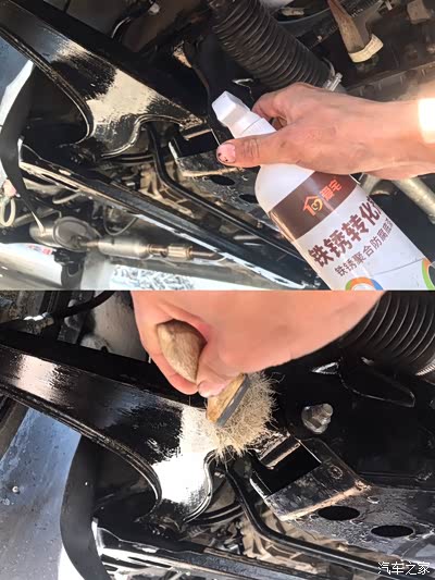

买了几款除锈剂,最后觉得第一款用起来方便

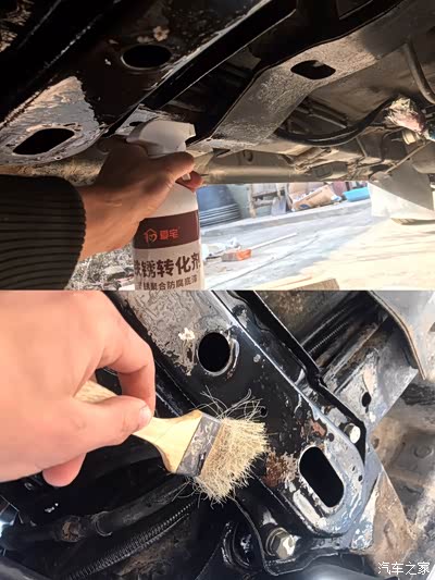

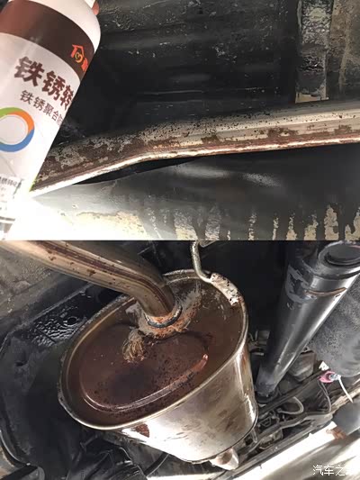

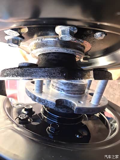

喷上除锈剂然后用毛刷涂刷均匀,刷的时候用点力方便除锈剂渗透到铁锈内部,缝隙里刷不到就往里多喷一点,注意除锈剂对皮肤都一定腐蚀性,当然一点也没事,如果流的满手都是赶紧用水清洗,除锈剂喷涂完所有锈点,等三天晾干,冬天干的慢没办法

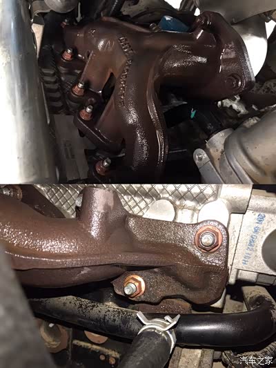

排气管上也喷了除锈剂

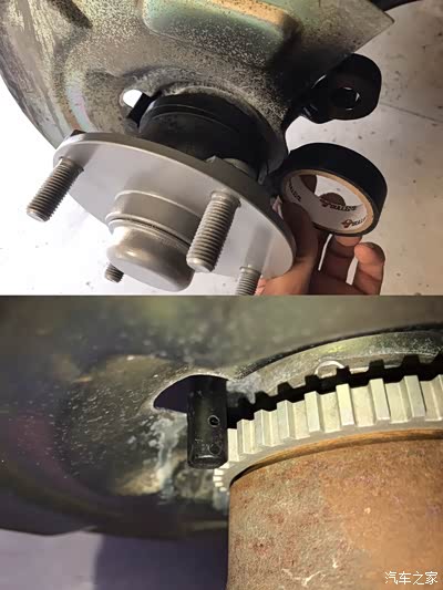

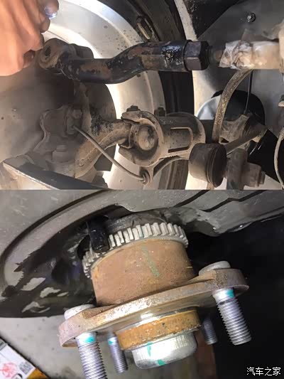

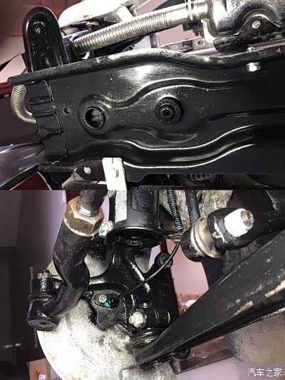

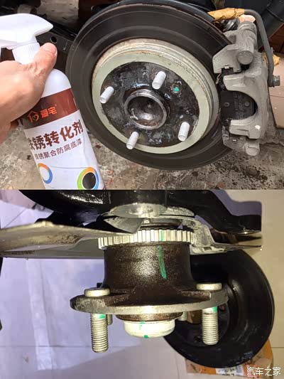

这个轮速传感器齿圈最好一开始就用胶带保护,也没有生锈不用喷漆,除锈剂喷上面很难清理

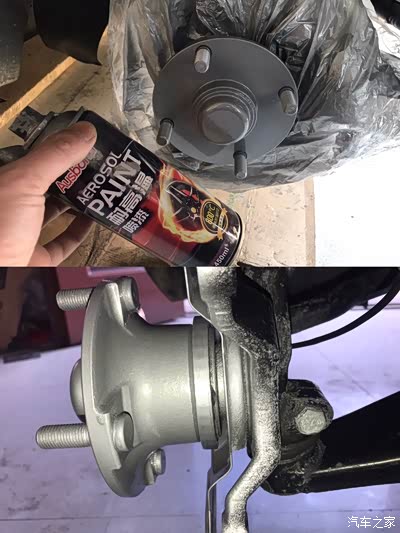

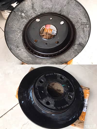

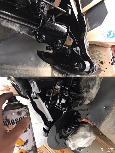

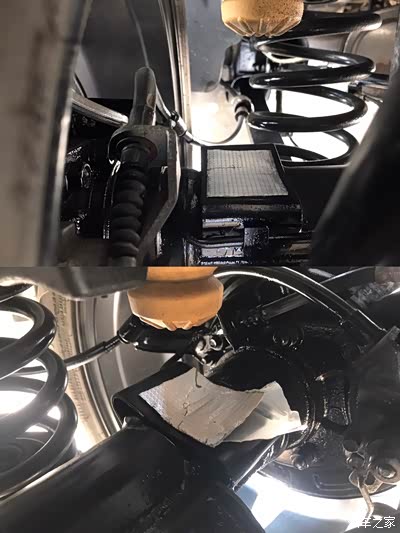

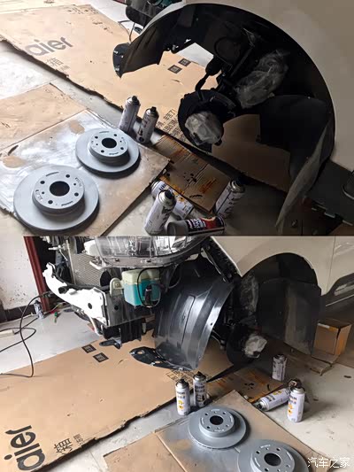

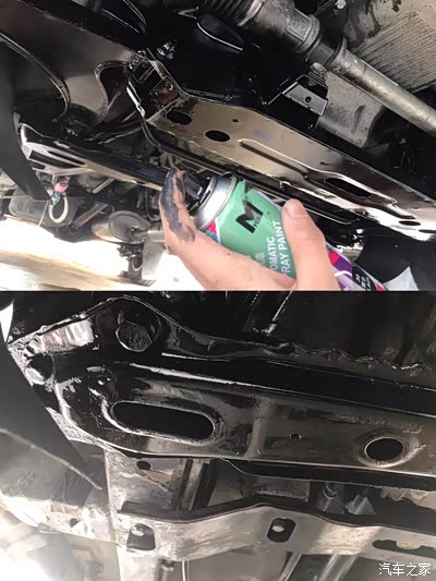

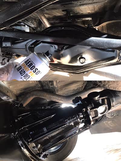

下面就是喷自喷漆,刚开始买少了,后面算了下要16瓶才够,还要外加2瓶灰色高温漆

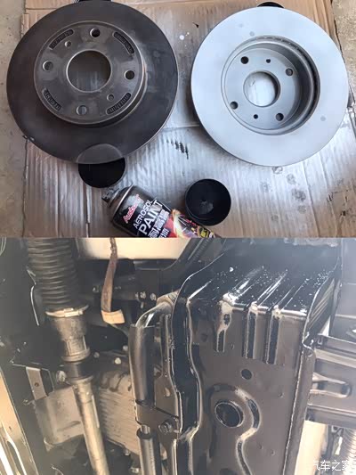

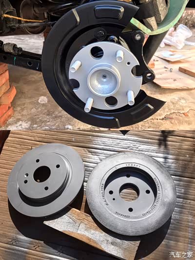

法兰和刹车盘都用灰色高温漆,本来高温漆买来是喷排气管的,后面发现喷了除锈剂干净很多,又不想给排气管喷漆了,用在的法兰盘上

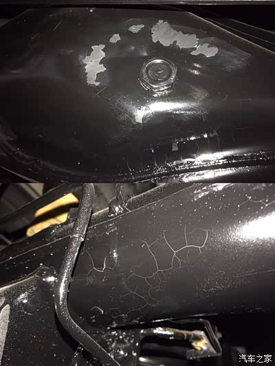

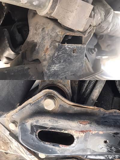

不知道什么原因,油漆干后开裂了,手一搓就掉,又换了别的品牌漆补喷,后面有喷上了清漆防护

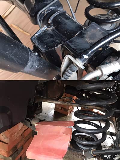

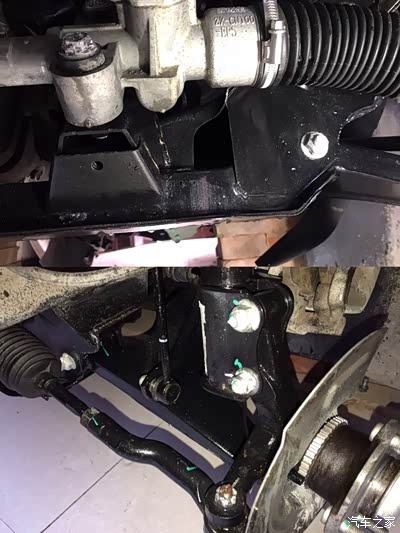

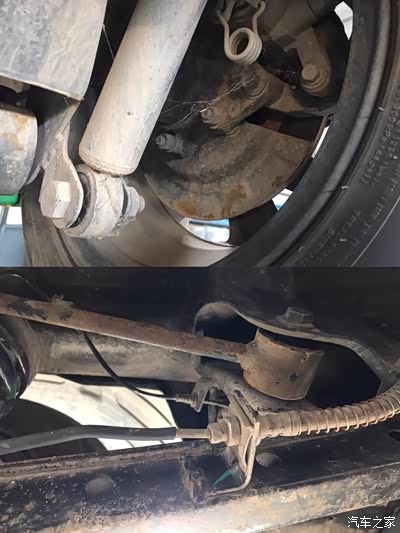

这个缓冲胶会磨掉油漆,所以两边贴了一块胶片

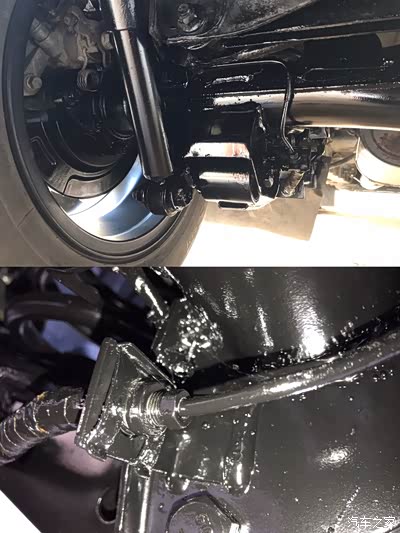

喷要清漆光亮很多,清漆耐磨性和硬度都比色漆高,可以更好的防护。

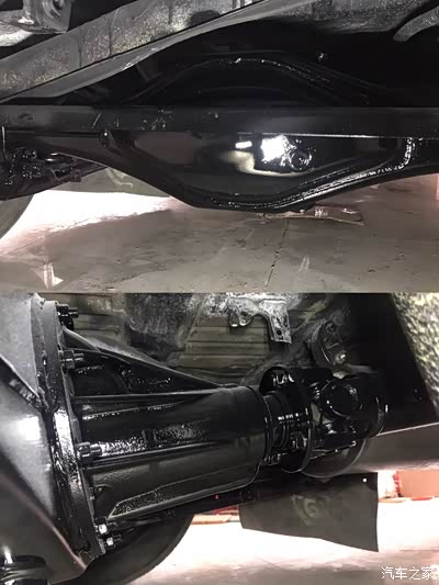

底盘装甲漆只是给之前漏喷的地方补喷,等后面有空去修车店给底盘悬挂拉杆横梁减震都喷上装甲漆防护,差速锁壳和传动轴就不喷了,影响散热和动平衡
铁锈转化剂可能大家比较陌生,我把说明也拍了下来,大家可以看看,如果大家有更好的除锈防锈产品也可以推荐。
