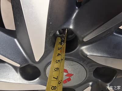

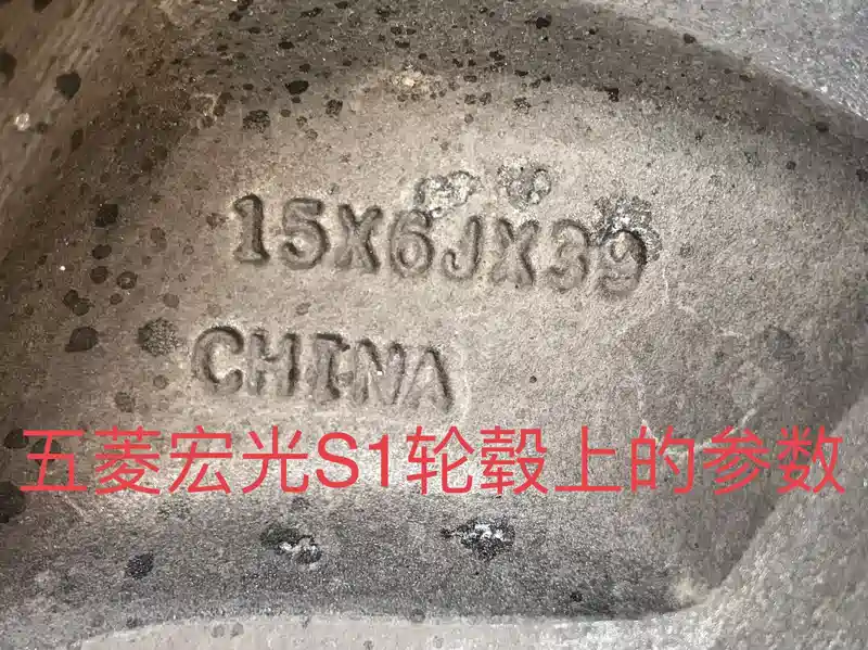

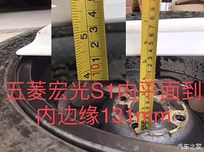

五菱宏光S1有没有想改轮毂的,我车保养顺便把原车轮毂拿来测量一下,想改轮毂的可以把这个尺寸发给商家,我粗略算了下原车轮毂尺寸(15×6J×ET39×CB59.1×PCD4×114.3×MAX LOAD560KG)15轮毂直径15寸,6J轮毂宽度6寸,ET轮毂安装面到轮毂中间偏距39mm,CB轮毂中心孔59.1mm,PCD轮毂节圆直径4代表螺丝数,依螺丝孔画圆的直径,简单理解对角螺丝中心距离114.3mm,MAX LOAD轮毂最大可承受载荷560公斤,560KG表示最低承重标准不能低于这个数值,承重力越大越好。
知道为什么有些车轮胎螺丝都拆掉了,轮子就是卡住拿不下来,要用大锤才能下来,那是因为轮毂内孔是平的,进脏东西或生锈就卡紧了,看上图像五菱这种带台阶设计,就很好的避免了卡住的情况。
