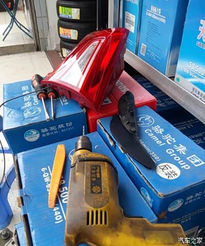

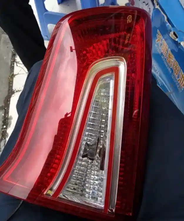

首先把两个尾灯拆下来,非常容易一个灯四个螺丝

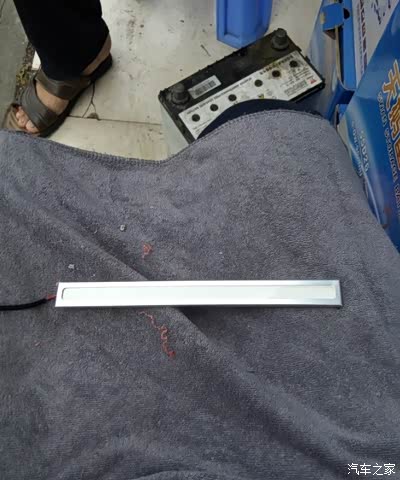

这是一个日间行车灯

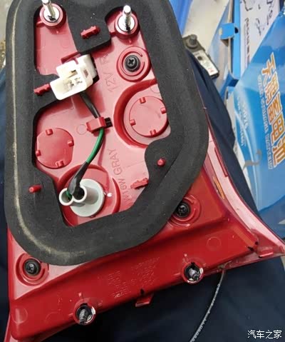

后背

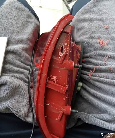

旁边打孔,本来是准备粘上面孔的,结果钻错了下面,钻长孔
对比好灯带的宽度
工具就是一把电钻加两把螺丝刀,装好灯带后用生胶烧融封口

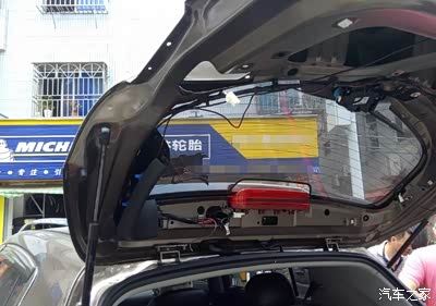

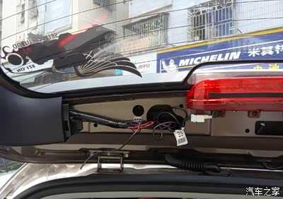

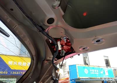

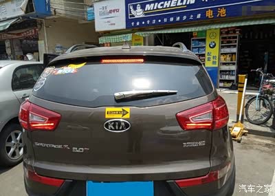

拆掉护板接线,直接拉一条到到高位刹车灯的线
接刹车灯的线
OK!这是白天的效果
看看晚上的效果,亮瞎眼了吧!哈哈
