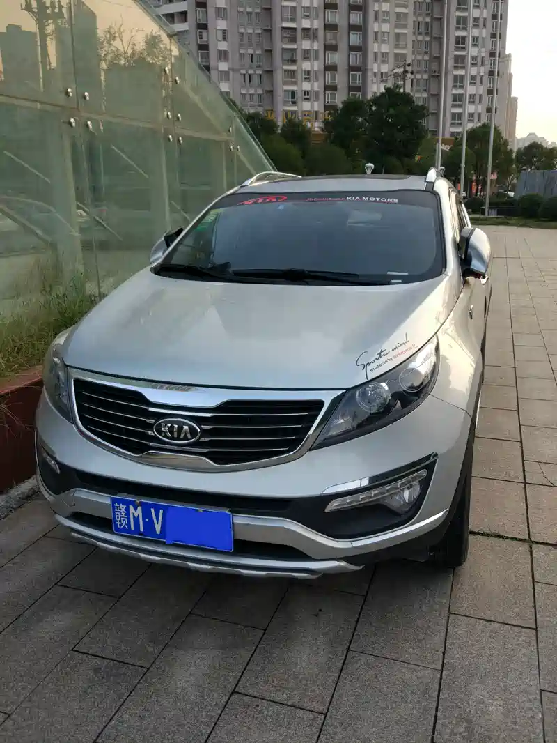

跑跑玉照
小荷才露尖尖角,早有蜻蜓立上头^_^
