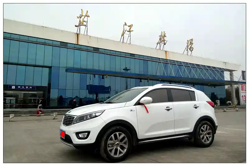

老吴的靓跑跑,真跑起来,不比飞机差哦,这不,客人来了,高大上地去接个机![]()
