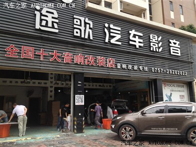

  前些日子改装了DVD导航后~发现音质大大消弱~随后思考加装原车低音和更换高频喇叭来弥补因更改了导航的音质上的不足~谁知道加装了低音和高频喇叭后~改善还是不尽人意!~这几天都在听着不协调的音质、开着心爱的智跑、心里要多郁闷就有多郁闷、毕竟以前原车的CD音质还过的去、本想不换导航的、原因就是听说换了音质大大减弱、可又不是很甘心、就一直在研究寻找着国内导航质量提升后在进行安装、前一段经过观察和参考后装了台深圳出的DVD导航、听说是刚刚获得全国导航音质“金奖”的品牌~所以在等候了足足两年后终于安装了DVD导航、实现了我早就想拥有的导航梦、安装前在导航厂家的合作店里视听了这个牌子的通用机、感觉效果还是不错的~所以就很快达成协议进行安装~安装完毕后“视听”~我傻了就如前面所提~音质不好、收音效果杂音大~问了如何解决?回答是国内导航就是这样~和原车CD没法比~我了个去~我被忽悠了~算了认了吧~我们国内的技术研究厂家能不能以后多在质量上加以努力啊!!又不是什么高科技东西(收音机杂音)接下来就是无奈何纠结~换台其他品牌吧!我突然萌生了这个想法、开始研究其他牌子的导航~纽曼、飞歌、卡仕达~~~~~~~~~~~经过一系列的研究和询问、准备按装“纽曼”导航、准备出手的时候、耳边又响起(国内导航音质就是这个样和原车CD没法比)的话~我快哭了!这时候安装的技师和我说“你不如干脆加装一个好的CD机来实现你真正的音质提升、这样既没有浪费以前装的导航、又能享受汽车音响带来的高质量音乐享受”哎!!我突然觉悟了~为什么不这样做呢?好多爱好音乐的车友已经这样做过了呀!可是智跑的安装空间实在太少了~装在哪里呢?经过电话沟通和网上的参考、车子本身的勘察~我得出了一个绝伦是“可以装、但要倒模安装”为了音乐就让小智损失一把吧!开始研究CD的品牌和价格!“歌乐”“蓝点”是我的首选其次是“建伍”“阿尔派”“先锋”好的CD机是哑巴机(无源机)而且价格超贵、没考虑了~前两个牌子是欧洲品牌~找了半天么有我要的型号~最后把目光放在了“阿尔派”上面~~~经过多方面的价格咨询、实地视听、出手“阿尔派”CDA-137EBT带蓝牙、24位频点调节、数码延时、USB苹果手机连接、功能强大、可分喇叭单边根据人的视听位置进行调节的中档车载发烧CD机一台。上午来了、直奔安装点进行安装~(提前预定好的安装店)安装店位于佛山市大良区的一个“全国十大音响改装店‘的‘途歌汽车影音’价格合理且安装转业哦~~~~开心时刻到来~漫长等待也随着到来~~~开始上图~~

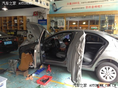

车一到就看到他们在帮别的客户在倒模安装呢~看来没来错地方
旁边有部大众车在做全车隔音~技师很认真的说~

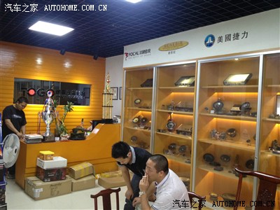

车用音响器材还真多呢~~

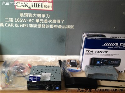

今天要装的物件儿~CD机倒模安装、这些事全部安装部件~

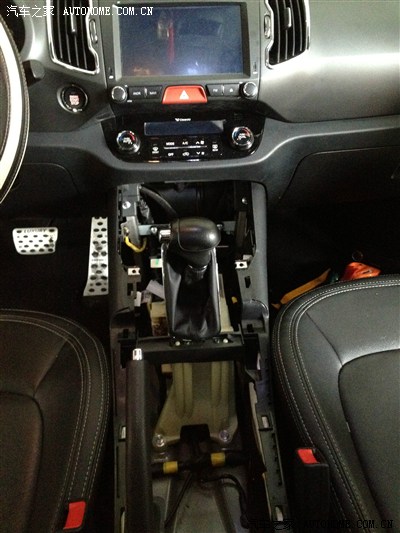

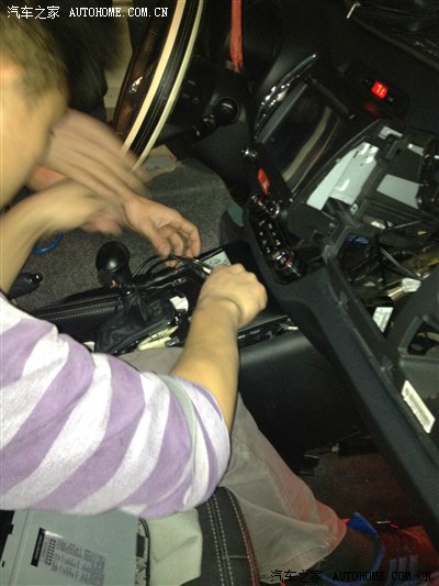

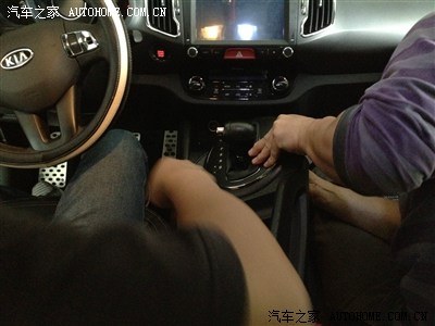

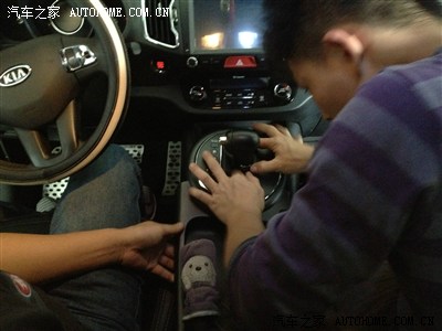

开拆~~~
继续拆~
阿尔派137CD主机~

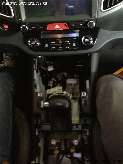

拆下来后的挡位现场~
这张清晰点~

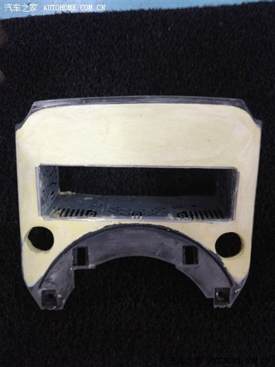

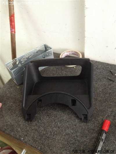

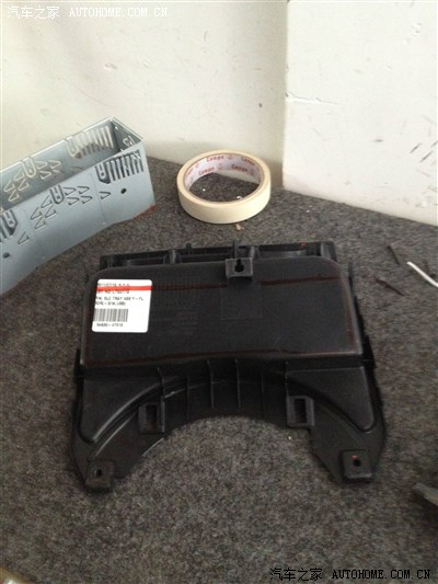

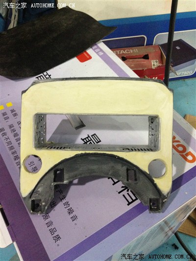

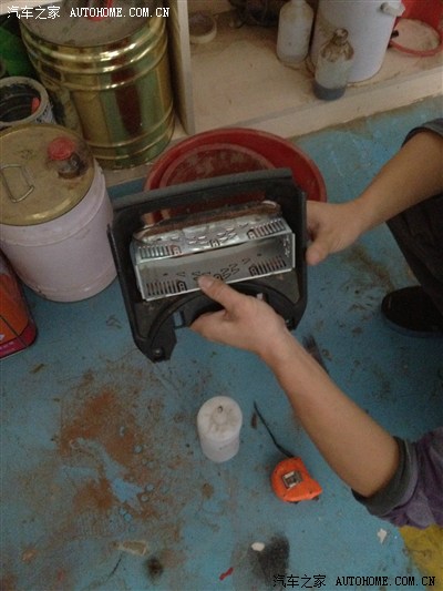

拆下来的倒模原车部件~想着要开孔~心里不是滋味~~
背面画好开孔位置~深色线~~~画线~

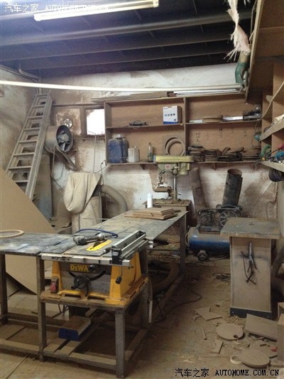

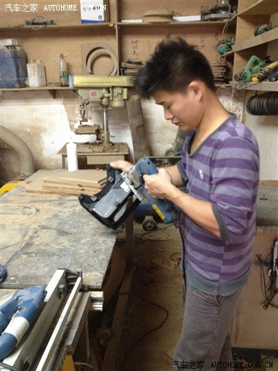

磨具车间很大哦~~
开始折腾~~
开孔~~~
开孔后加入固定CD的外金属套~~~
稍微点胶水固定下~试装原车位置~~

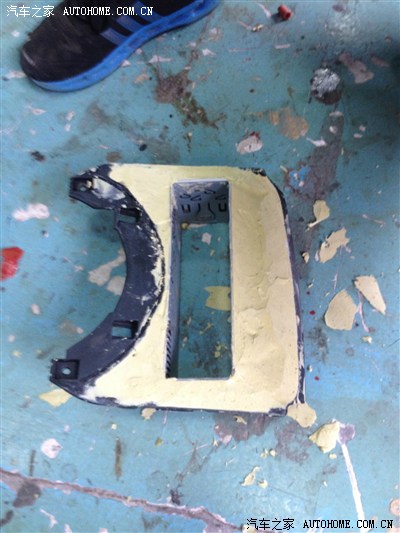

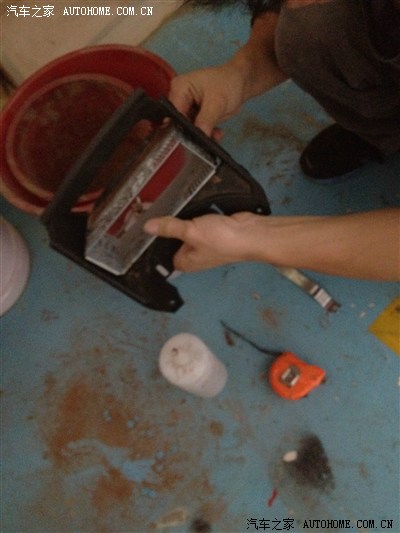

倒模加入充填物~~(不知道是什么物质的东西~很快就干的)

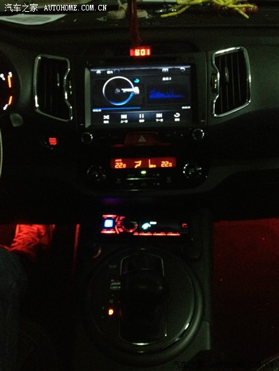

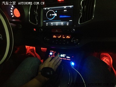

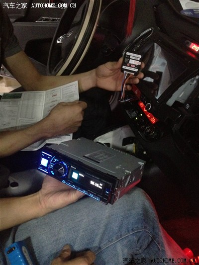

倒模烘干需要时间、这时候开始试机~灯亮了~我笑了~

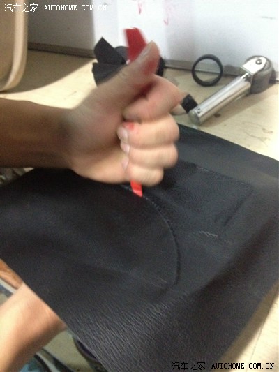

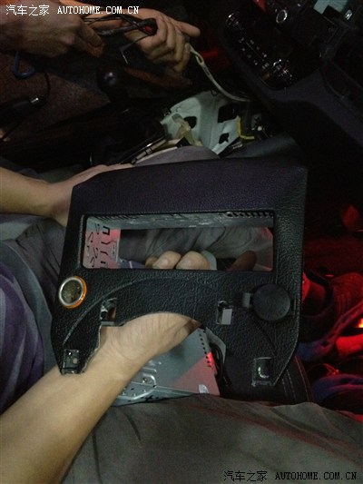

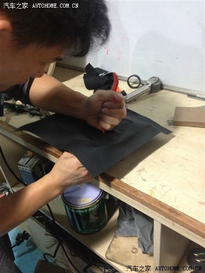

开始贴倒模磨具的外衣~~PU皮~和智跑中控台的一样~
师父干的很是认真~~~赞一个~~~

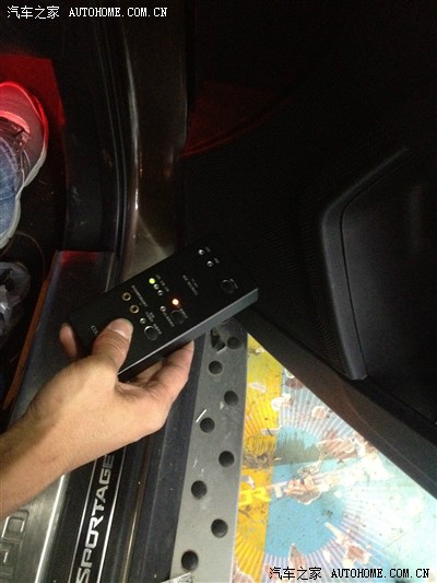

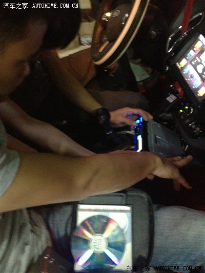

测试喇叭~~
专业仪器测试喇叭链接正负极~~确实很专业~
倒模完毕~~看看这样子如何~之前的担心现在没了~~笑了~~
在发一张之前的照片~这个是烘干后的倒模部件~~
开水安装~~

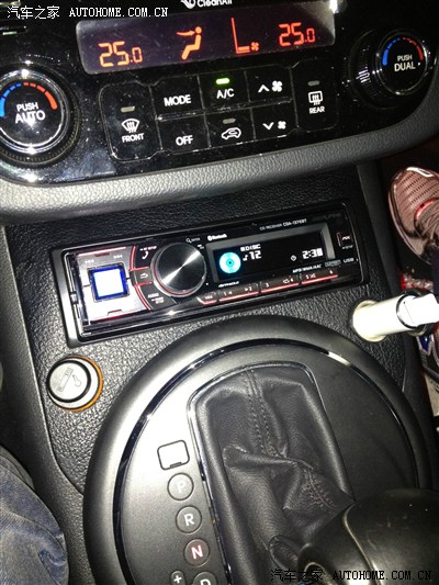

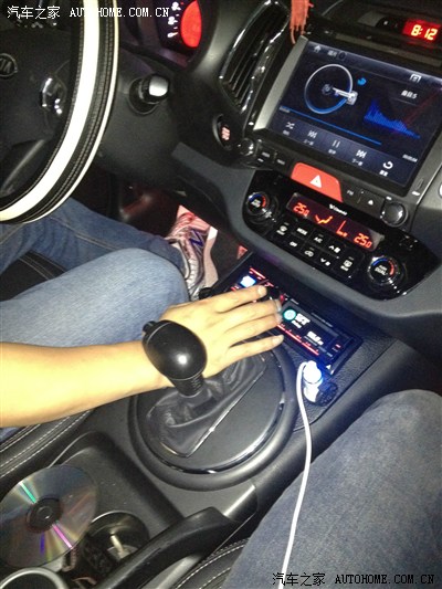

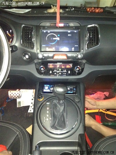

安装完毕~~~
这个清楚些~~

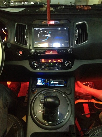

红色版面~和智跑其他灯饰混为一体~不错啊~~
技师~也就是这个店的老板~开始调试音频~~

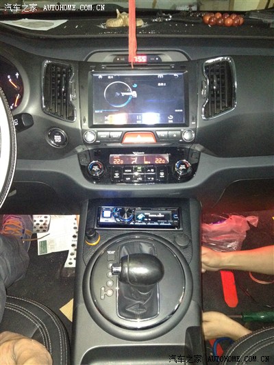

这个是整体效果~~很不错~没看以前的这里的样子~还以为这里是原装的呢~~哈哈~~不错啊~~~
  这个就是购买、安装、视听的全过程~~音色有了天与地的区别~之前听过坛子里老潘的音响~我哭了~~现在听了我自己的~我笑了~~怎样理解大家去琢磨下哈~~~这不错~~质的提升~论坛里有需要我帮忙的敬管问我~我愿意和大家一起分享这乐趣~~不说了~好累啊~~瓜哥~给个呗~~~鼓励鼓励下吧~~
