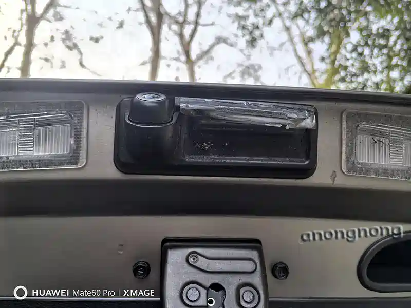

尾门开关的质量太差!这一点大家应该都有数,所以过了几年更换损坏的尾门开关就是一件不可推脱的事情。因为外壳破裂后,SUV的特点在这个位置水汽就会被挤压着渗进尾门开关,一旦开关锈蚀开门就成问题了。
先来看看我的18款的这台的尾门开关:先是裂了条缝,本着能忍则忍的原则,我用透明胶带给粘上了,一直用到现在,有一年多两年了吧,也提前买了个外壳备用。但现在实在是糊不下去了。
透明胶带也贴不住了。
实际上坏的是尾门开关的外壳,并不是尾门开关本身,所以在网上买个外壳就好了,没必要买整套的。
随手撕撕就这样了。
